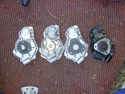

T'es sûr du modele commandé ??
Il existe 3 modeles de PaE !!
Le probleme vient de la poulie qui n'est ,bien sur, pas livrée avec !

Au fait Pontiac , y a-t-il vraiment 3 modèles différents de pompe à eau ?

rover17 a écrit :Au fait Pontiac , y a-t-il vraiment 3 modèles différents de pompe à eau ?
- Messages : 7113
Re: My new space II
oui il y a 3 modèles ,bien vérifier le modèle avant l'achat
- Messages : 7113
Re: My new space II
toutes compatibles au moteur mais poulies differentes

Aille , j'ignorais
Sur ta photo c'est celle de gauche et j'ai la chance je crois d'avoir commandé la bonne ...:
https://www.ebay.fr/itm/POMPE-A-EAU-SAL ... 2749.l2648
J'attends le colis
J'attends le colis
Mon Tupperware : phase II TD 105cv , clim & sièges pivotants , peinture fatiguée , bonne mécanique , 192mkm
Re: My new space II
Ouaip... Dan & Dom ont raison...
Plusieurs modèles de pompe, tout à fait possible de les monter ( trous & entraxes de fixation identiques ) mais problème de poulie & certaines pour le ressort / tendeur...

Bon , pompe reçue et montée , j'ai eu le bol de commander la bonne !... 25€ , joint et port inclus
Ça tourne de nouveau , opération facile
Merci à tous pour vos infos , bonne route
