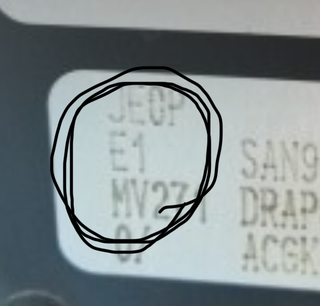

Dernière question : c'est un espace 06/98, 2.2 dt, VF8JE0P0. Ça doit être le Rte vu le peu d'équipement (à part la clim) et que la plaquette d'identification sur la porte avant n'y est plus...
Ma question de parfait néophyte : j'ai vu qu'il existe plusieurs type de moteurs à priori (f4r, f9q etc)... Comment connaître avec certitude le mien ?
Merci...

Salut voisin !! (Je suis vers Ganges)
1° : au vu de la plaque ovale, c'est un entrée de gamme :E1 2° : j'ai vu dans plusieurs post traitant de la courroie accessoires que la gorge coté moteur devait rester libre ... as tu bien monté ta courroie de cette maniere ??

Re: Démontage galet tendeur sur espace 3 2.2dt
JEOP Moteur G8T ou 2.2 TD
E1 Premier niveau d'équipement.
Merci ça semble être ça!!!SAHRO a écrit :Salut
