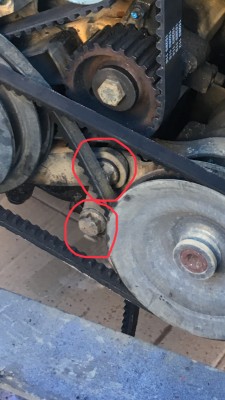

Tu as desserré ces 2 la ?

Ok , tu dois donc trouver celui de derriere !!
