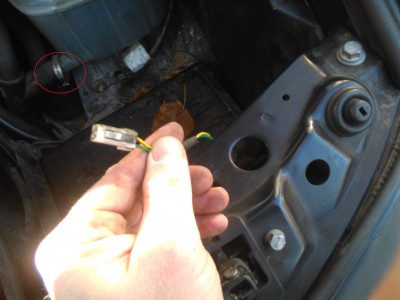

bonjour,je suis tombé en panne de batterie hier,espace 2.2 dt,j'ai demonté la batterie hier hier soir et je l'ai mis en charge toute la nuit,ce matin en la remontant ,j'ai trouvé ce fil vert et jaune qui est debranché(situé pres de la batterie,je ne sais pas a quoi il correspont, et en mettant le contact je voit que la voiture ne me donne plus le niveau d'huile! auriez vous une piste?

En retirant la batterie, tu as dû arracher en même temps le fil de sonde.
En cherchant bien, tu dois avoir une cosse à nue, sur le moteur, vers le bas-moteur.

salut! j'ai tout regarder,mais je ne vois pas de fiche nu....,je regarderais encore aprés manger

je viens de regarder partout,mais rien,t'es sur que ce soit bien la fiche du capteur de niveau d'huile?

Je ne vois que ça, mais je ne connais pas le 2.2DT..

Je peux voir sur la photo où vous tenez les fils jaune et vert que le clip autour du tuyau situé au bas du réservoir du LDR est mal placé. Vous devez ajuster ce clip avant de perdre votre LDR.

bien vu5bar21 a écrit :Bonjour,
- Messages : 20387
Re: demande renseignement
Bravo pour cet excellent coup d'oeil !
