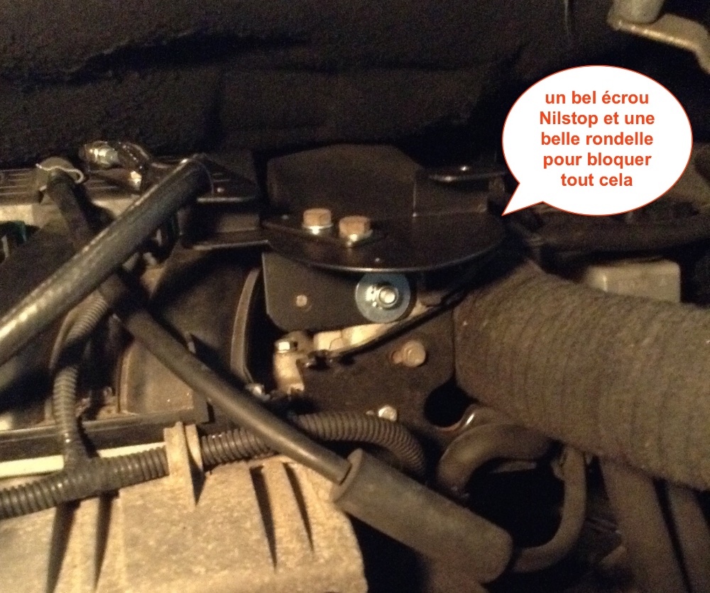

J'ai choisi de fixer la pompe sur le carter de protection du filtre d'habitacle au dessus de l'amortisseur Droit (dans le sens de la marche).
Quatre vis Torx à défaire, attention à ne pas trop pousser sur les vis en dévissant, l'écrou se trouve dans un insert en plastique qui souvent se casse.
J'ai perdu 2 inserts qui se sont effrités sous mes doigts, je les ai remplacés par une vis et un écrou plus facile à tourner à la clé à douille.
"Mais comment tu fais tenir les écrous de l'autre côté le temps de fixer le cache", vous allez me dire. Et bien je "colle" l'écrou à la pâte américaine par derrière, ça tient le temps de visser. C'est comme de la Patafix mais en plus fort, la Patafix conviendra aussi.
Cette plaque en métal comporte deux tiges filetées soudées et un joint d'étanchéité de l'autre côté.
J'ai utilisé une des deux tiges pour fixer la pompe, j'ai supprimé l'autre et j'ai fait un trou qui correspond à l'entraxe de fixation de la pompe.
Je signale au passage que j'utilise à chaque fois que possible des écrous Nilstop et des rondelles.
Une fois fixé et la plaque remise, ça donne ça :

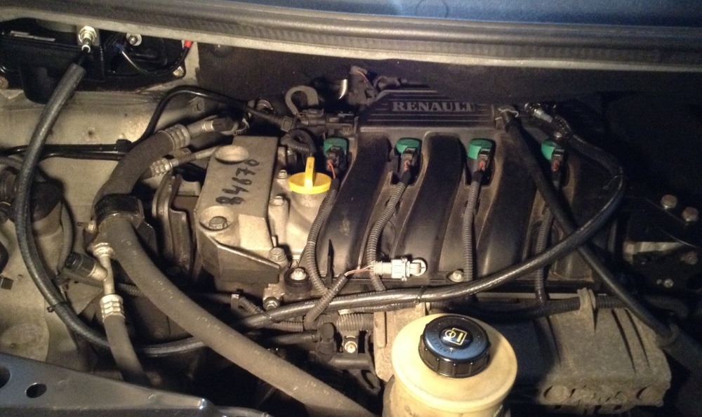

Ensuite il faut faire cheminer le câble en toute sécurité.

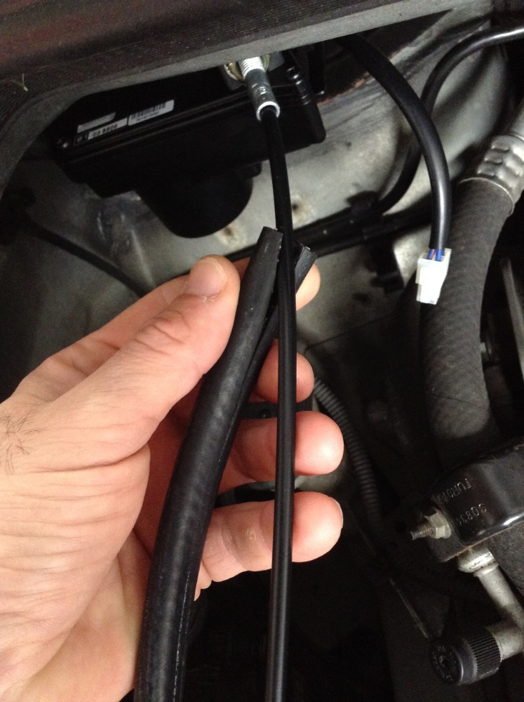

Comme il est un peu fin, je me suis dit que pour le protéger ce serait bien de le gainer de la même manière que le câble d'accélérateur est gainé.
J'ai donc acheté de la durite à essence de diamètre 8 que j'ai ouverte aux ciseaux sur toute la longueur.
Une fois autour du câble je l'ai simplement bloquée avec quelques serre-câbles.
Voici le chemin de câble que j'ai adopté :

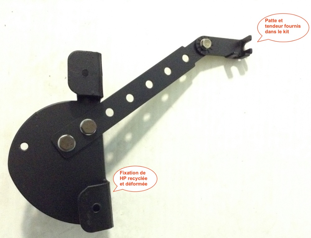

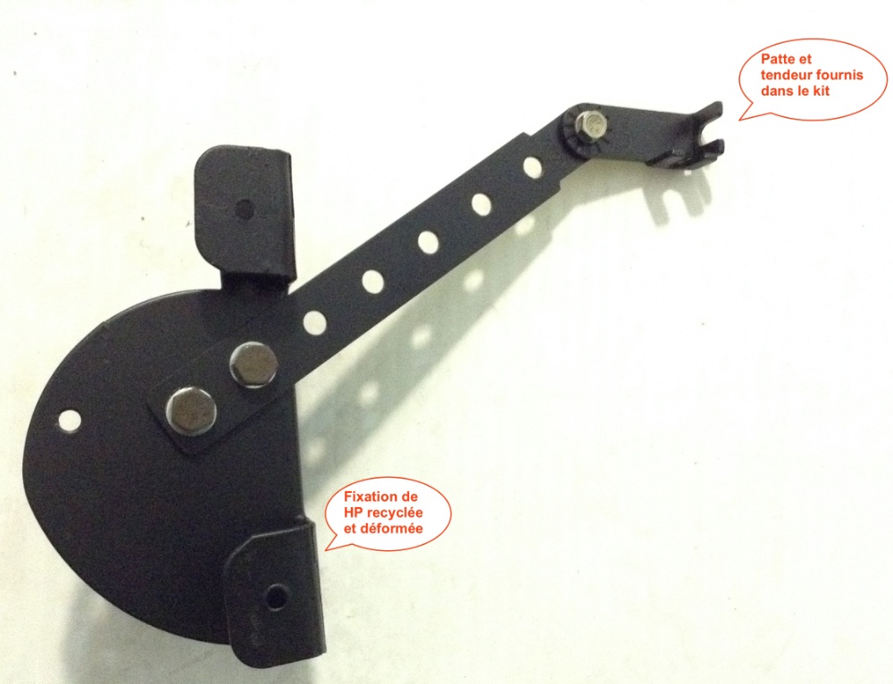

Pas beaucoup de choix selon moi, je vois ce superbe crochet de métal (pour levage du moteur ?) bien solide qui dépasse et je me dis que ce serait un point d'ancrage parfait.
Il va falloir trouver une pièce qui va faire équerre entre ce point d'ancrage (qui est plus ou moins vertical) et la patte de fixation fournie qui servira à fixer le câble de la pompe et à régler la tension.
Il vaut mieux tailler et plier une pièce d'aluminium soi-même, rien de mieux que du sur-mesure.
C'est ce que je m'apprêtais à faire quand mes yeux sont tombés sur cette vieille fixation murale de haut parleur d'une célèbre marque de mobilier suédois. Une fois adaptée elle sera parfaite !
Un petit coup de peinture noire haute température sur l'ensemble et ça fait moins bricolage.
Voici ce que ça donne une fois fixé :

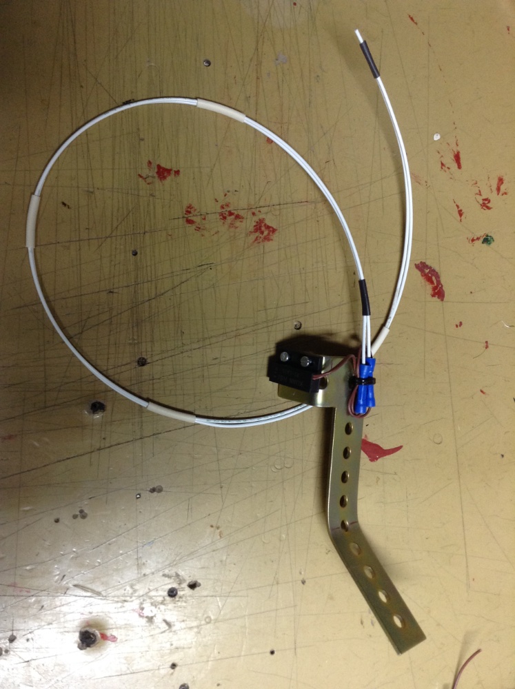

  • - visser le câble de la pompe sur la patte de fixation que vous aurez préparée, à une position moyenne permettant un éventuel réglage de tension.
  • - faire passer le câble de pompe dans la petite "coulisse" en métal fournie dans le kit
  • - faire passer le câble de pompe dans la butée à visser fournie dans le kit

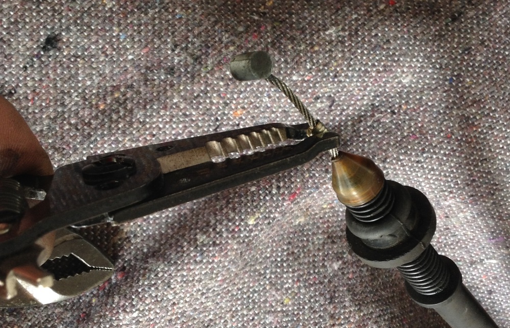

  • - sertir un des 3 embouts fournis qui servira de butée au bout du câble de pompe (je l'ai serti et fini à l'étain)
  • - sertir un autre embout sur le câble d'accélérateur, à l'endroit exact ou vous visserez la "coulisse" que vous allez ajouter et dans laquelle coulissera le câble de la pompe.
  • - refaire passer le câble d'accélérateur dans le trou du carter moteur et le remettre en place.
  • - mettre en place le cable de la pompe et visser la coulisse sur l'embout lui-même serti sur le câble d'accélérateur

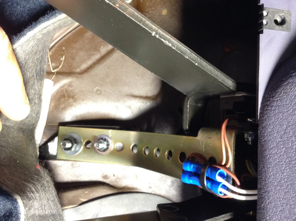

Le câble d'accélérateur :
Une fois le tout serti, vissé (clé Allen fournie) et en place, ça donne ça :
Je résume le principe :
  • - Le câble de la pompe doit pouvoir tirer sur le câble de l'accélérateur quand le régulateur est en action. La pédale sous vos pieds va bouger toute seule pour compenser ce mouvement.
  • - Quand le régulateur est éteint, le cable de l'accélérateur doit pouvoir se mouvoir sans entrainer le câble de la pompe qui restera donc fixe, d'où la coulisse. Il faut donc prévoir ce mouvement pour que le câble de la pompe ne gêne pas la tirette de gaz.
Je sais ça a l'air bête dit comme ça mais il vaut mieux une longue explication que rien du tout, tout le monde n'est pas mécano, même si ce montage est à réserver à des bricoleurs soigneux et avertis.
Et voici à quoi le tout ressemble une fois terminé :

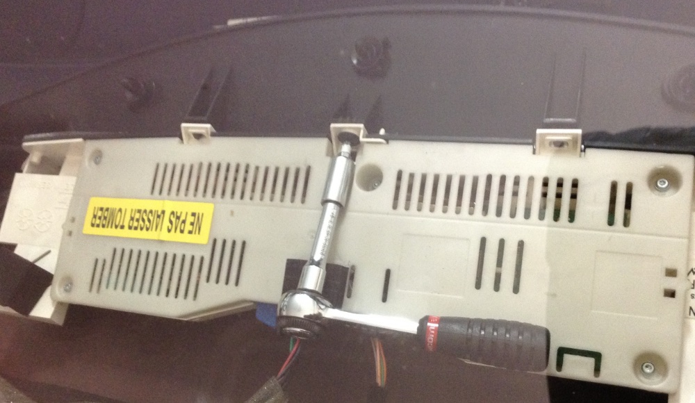

Pour ceux qui comme moi ont des ampoules à remplacer, c'est le moment !! : pour dévisser le combiné d'instruments, 5 vis : 2 verticales cachées sous des mousses autocollantes et 3 horizontales, c'est bien de regarder par le pare brise pour se rendre compte :
Il suffit maintenant de retourner le combiné pour accéder aux ampoules. Attention à ne pas abîmer la façade de plexiglass dans l'opération.

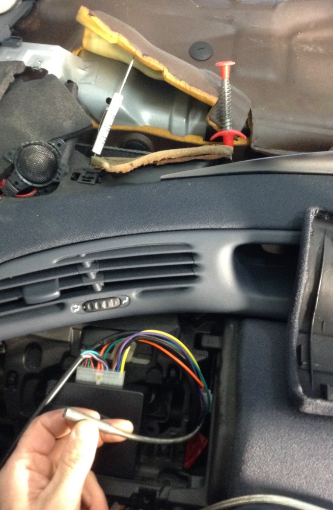

Maintenant on se penche sur le passage de câble entre l'intérieur et le compartiment moteur. Il s'agit de relier la pompe au boitier électronique du régulateur que j'ai placé là, à gauche du volant sous le tissu :
Soulever l'isolant marron et faire un trou (repère tracé en rouge) qui va aboutir dans le compartiment au dessus de l'amortisseur gauche. Je conseille d'ouvrir ce compartiment avant de percer pour surveiller l'émergence de la mèche HSS de 8,5…Si vous tracez au même endroit que moi et que vous percez légèrement en biais vers la gauche ça devrait bien se passer.

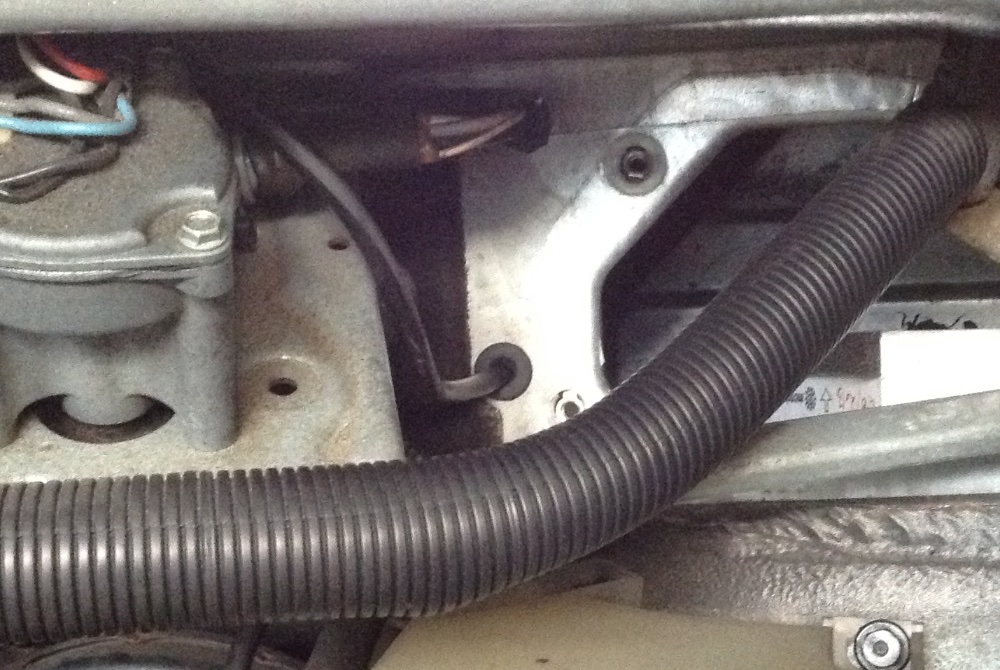

J'ai grignoté un peu de plastique pour avoir accès à la LED du boitier et au potard de réglage (non documenté)
Maintenant il faut aiguiller pour passer le cable vers le haut :
On n'oublie pas d'ébavurer le trou (le métal ça coupe…) et de passer le passe-cable en cahoutchou autour du câble avant de le mettre en place dans le trou, au final c'est plutôt propre :
On revient dans le moteur :
On avait préalablement dévissé le cache du filtre à habitacle au dessus de l'amortisseur gauche (c'est comme pour le droit mais il faut penser à bloquer les essuie glaces au milieu du pare brise pour avoir un peu de place).
On fait donc rentrer le cable pour la pompe et on le passe en prenant soin de faire le tour du filtre Habitacle, histoire de ne pas gêner en cas de remplacement. D'ailleurs s'ils n'ont pas été faits, c'est là aussi le moment !!
Faire un trou à la mèche HSS de 8,5 là où j'ai tracé la croix rouge :
On passe aussi le passe-câble en cahoutchou, une fois fini c'est nickel :
Ensuite on fait passer le cable le long de la moquette au dessus du moteur (désolé pas de photo), ensuite et seulement une fois que tout est en place on peut insérer les broches au bout du câble dans le connecteur fourni dans le kit en respectant le code couleur, puis on connecte la pompe. Mais vous aviez compris depuis le début pourquoi les connecteurs ne sont pas fournis montés ;-)
Pour sécuriser le passage du cable, perso j'ai choisi de coller le cable à chaud à la jointure le long de la moquette, et ça tient bien.

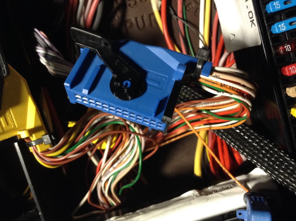

Derrière le BII, pour avoir de la place pour travailler, déconnecter tous les câbles soigneusement. La plupart ont une sécurité qui libère un levier qui extrait la prise.
Et puis c'est bien de se mettre de la lumière pour bien voir ce qu'on fait.
Le connecteur 26 voies Bleu (le plus gros des 2 bleus) est celui qui nous intéresse.
Retirer le capot noir qui coulisse.
Couper le petit serre-cable noir (attention aux fils !!!)
Extraire le connecteur noir de son capot bleu.
Maintenant vous pouvez repérer le fil de la borne 17 (signal vitesse => fil bleu du régulateur) ainsi que le fil de la borne 4 (signal de "régime" => fil jaune du régulateur)
Attention les numéros de voie sont gravés en tout petit sur le connecteur, bien penser à compter les emplacements (même vides) plutôt que les fils, sinon vous allez vous demander comme moi au début pourquoi le régulateur ne fonctionne pas…
Une fois les deux cables déterminés, il faut les couper pour intercaler les câbles du régulateur au moyen de manchons à sertir (j'ai mis des modèles gainés thermo rétractables).
Ensuite il faut câbler les cables Marron et Marron-Blanc sur le connecteur de la pédale de frein. Ici je vous souhaite bon courage dans la douleur du contorsionniste.
Là aussi j'ai intercalé avec des cosses serties à la pince (il faut une bonne pince hein…)
Donc :
Le Marron => Câble Gris
Le Marron-Blanc => Cable Jaune

il se cable en série sur le cable Marron, ainsi si le frein et/ou l'embrayage sont pressés, ca coupe le régulateur
J'ai déformé la patte fournie à cet effet de cette manière :
Ensuite j'ai vissé le contacteur et rallongé ses câbles :
Fait un trou dans le support pour la fixation :
Il y a moyen de passer les doigts derrière le support pour y glisser des vis, c'est un peu fatiguant à faire mais ça vaut le coup. Evidemmment on met de bons écrous Nilstop (j'adore le Nilstop)
Ensuite il faut coller l'aimant sur la pédale bien en regard du support (pas de photo). J'ai choisi de le fixer au double face 3M blanc, une qualité assez collante, avec en plus un serre-cable pour sécuriser l'ensemble.
Pour tout cela on fait aussi plusieurs montages "à blanc", il s'agit de s'assurer qu'on ne va pas bloquer une pédale par un montage hasardeux, et que les passages de câbles sont propres et libres, il y a danger !
Le tout fixé ça donne ça (désolé j'ai beau la mettre dans le bon sens, elle sort à chaque fois de travers cette photo !) :
Au niveau câblage des pédales en série, je ramène tout sous le volant près du boitier, histoire d'éviter de trop en mettre vers les pédales.
