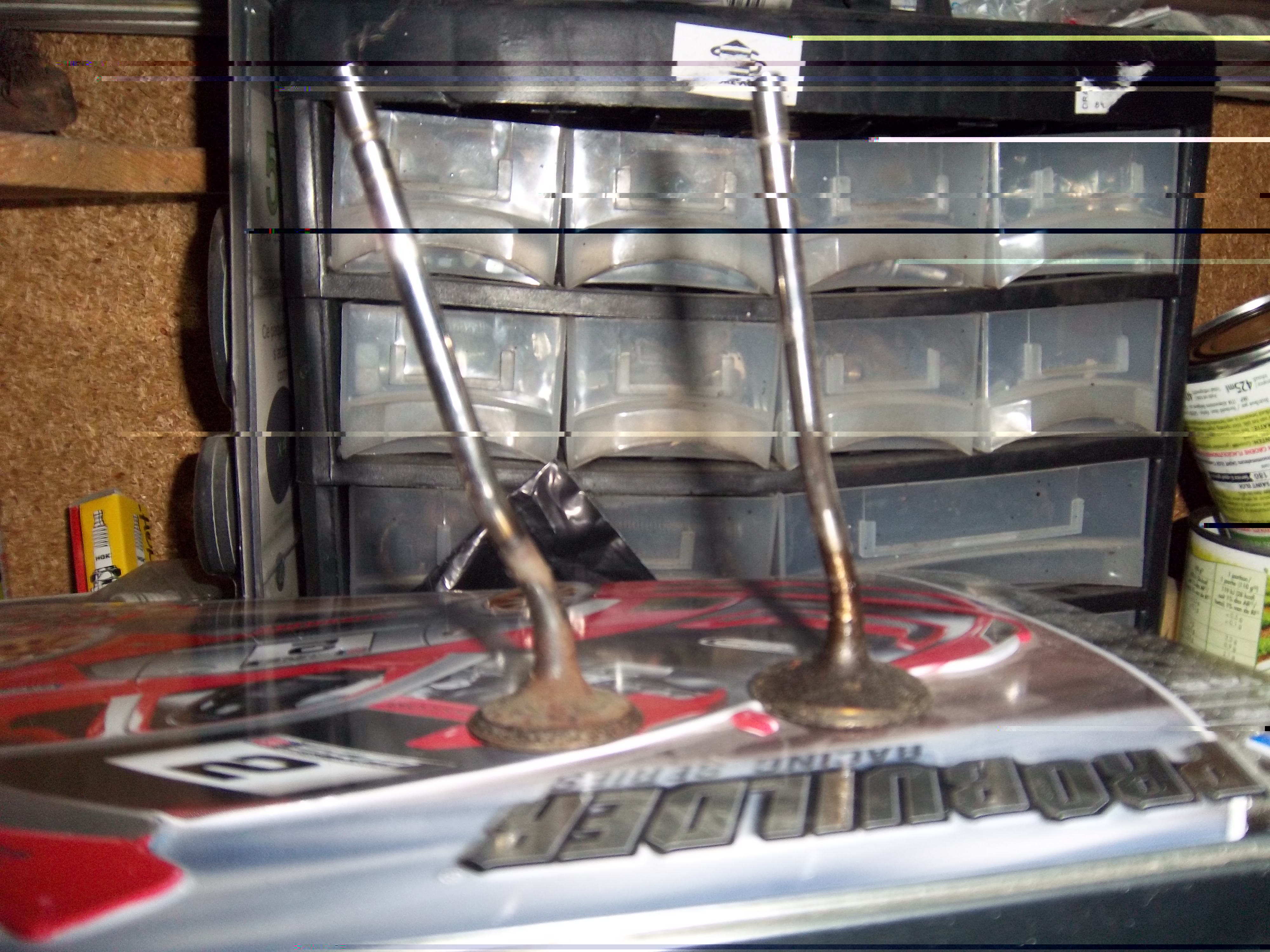

On a eu le même phénomène en 2016, il me semble, 2 ou 3 d'un coup, dont celle de Pilou !!
Tu auras forcément 6-7 soupapes touchées, mais si le moteur était au ralenti, il n'y aura peut-être, pas trop de dégâts !
Moi, quand ça a claqué, je relançais !
Mais le F4R est costaud, les linguets ont bien joué leur rôle, et le moteur est reparti, une fois réparé, et a fait 100 000 de plus, avant d'être vendu et finir son existence dans un autre Espace. Il avait 256 000 km !
Pour le fun, j'ai gardé 2 des 12 soupapes qui avaient bien mangé !!

Réparation faite par un pro, j'en ai eu pour à peu près 2 000€.Florian a écrit :Merci !EAime a écrit :Oupsssss !!
PAs vu ton message, et décidément, c'est par série que les distri des F4R cassent !!
