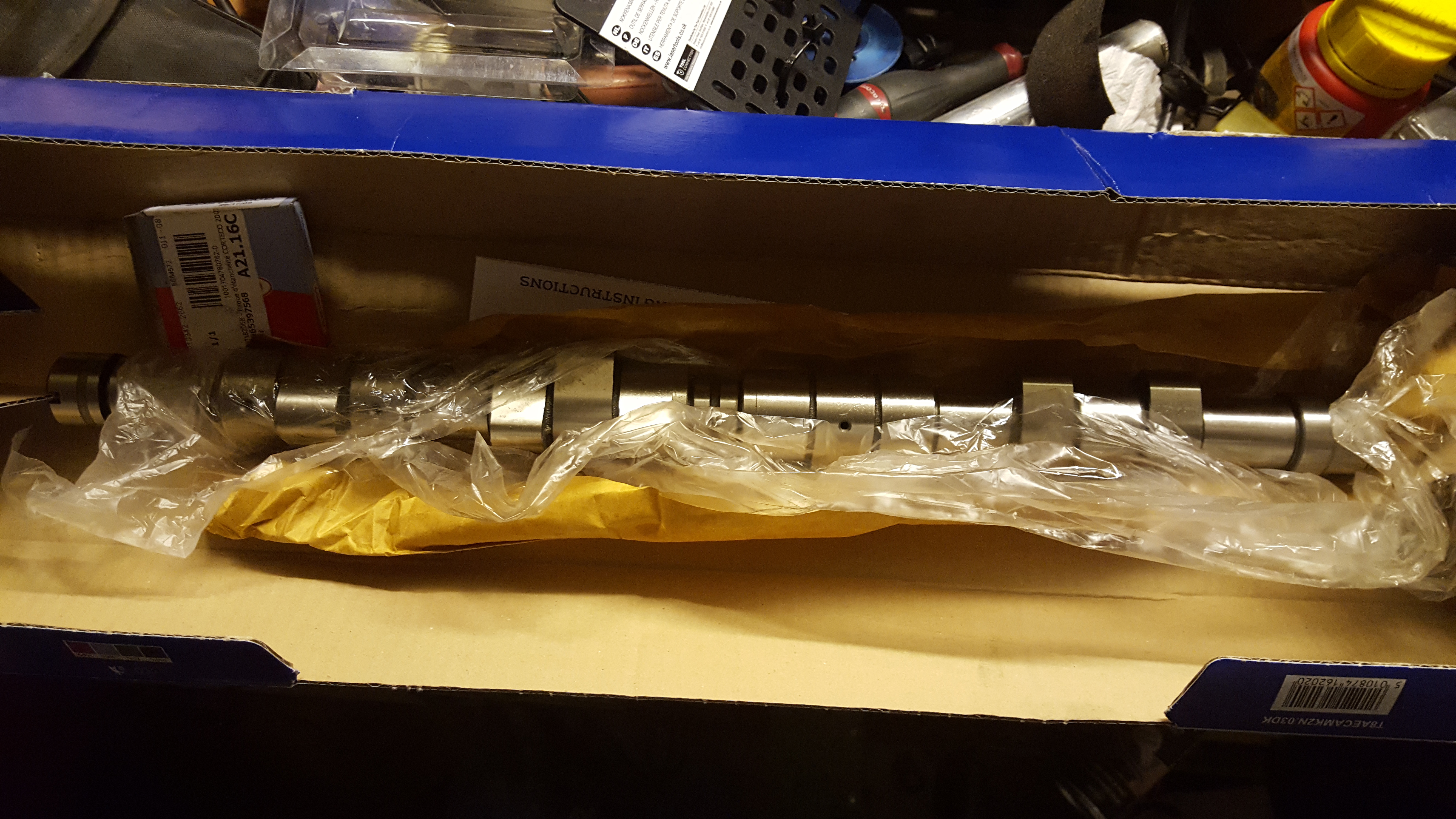

Dépose de la distribution ,de la poulie d arbre à came
pour le remplacement d AAC
Et nettoyage des poussoirs hydraulique dans la foulée

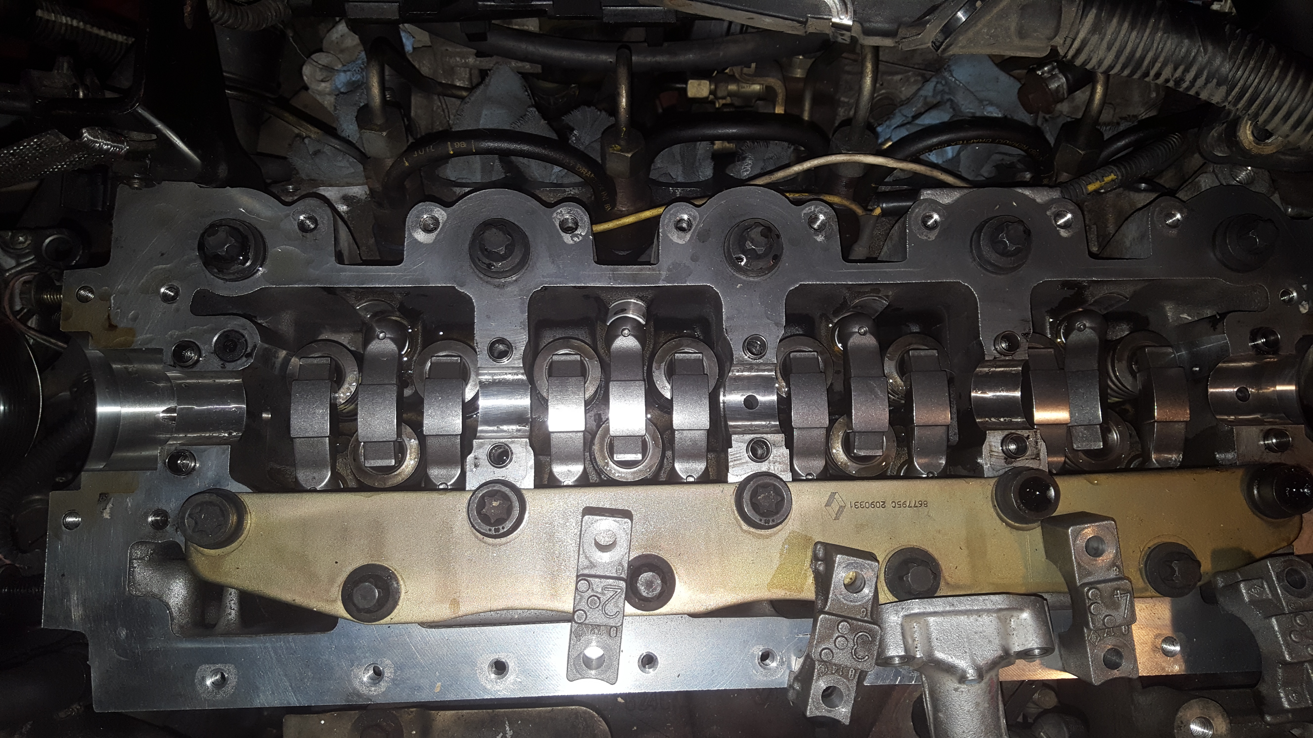

Re: mon III RTE 2.2TD (dom89)
Vu les marques sur les linguets.Je cherche pas je change
Surtout que l AAC est neuf et j en profite pour mettre des poussoirs hydraulique neuf .que j avais en stock depuis longtemps
Tu as bien raison !!
Il aurait ete domage de poser un AAC neuf sur des linguets et des poussoirs fatigués !!
Bien sûr, ça fait grimper la note, mais ça, c'est un autre debat !

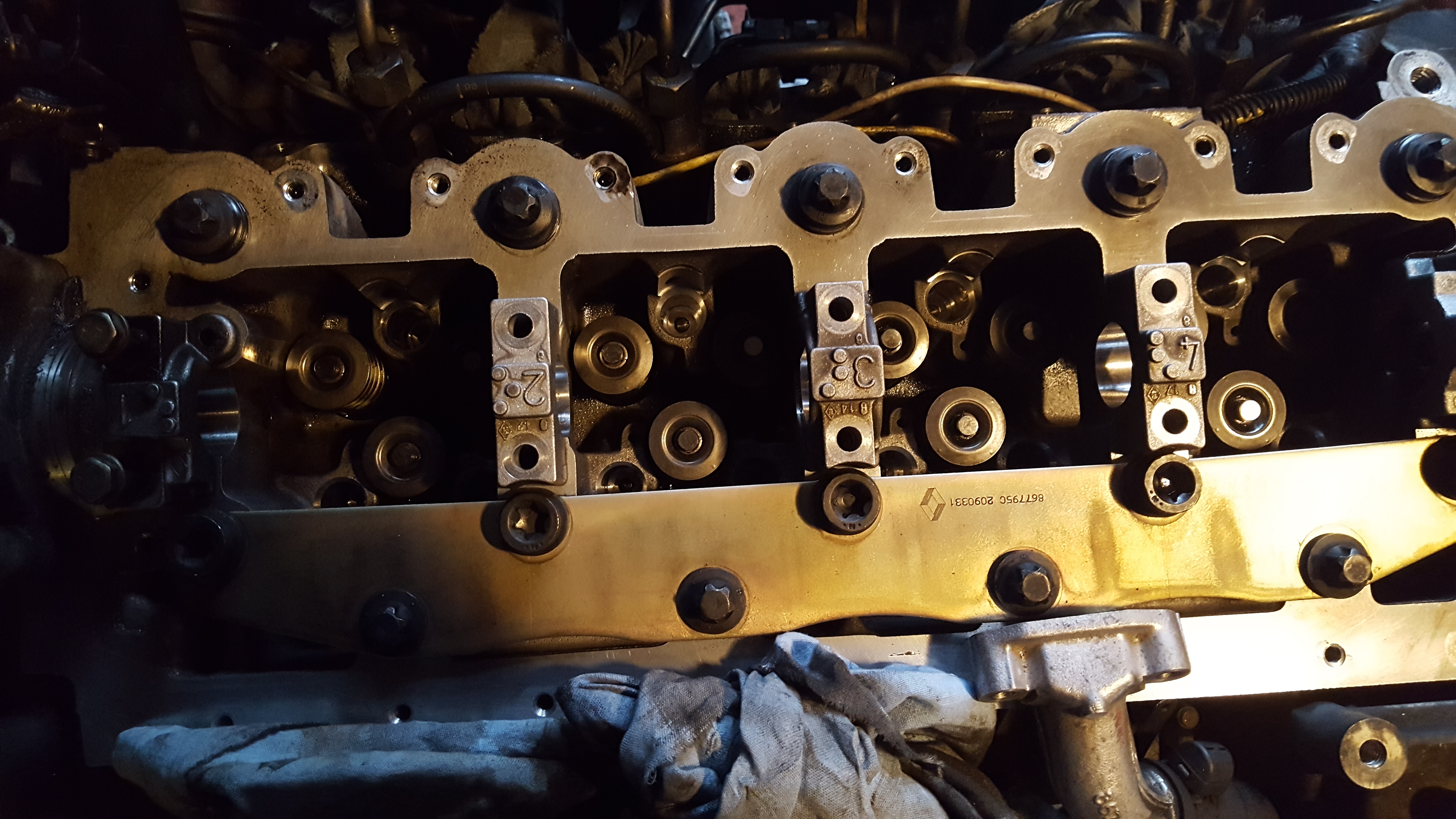

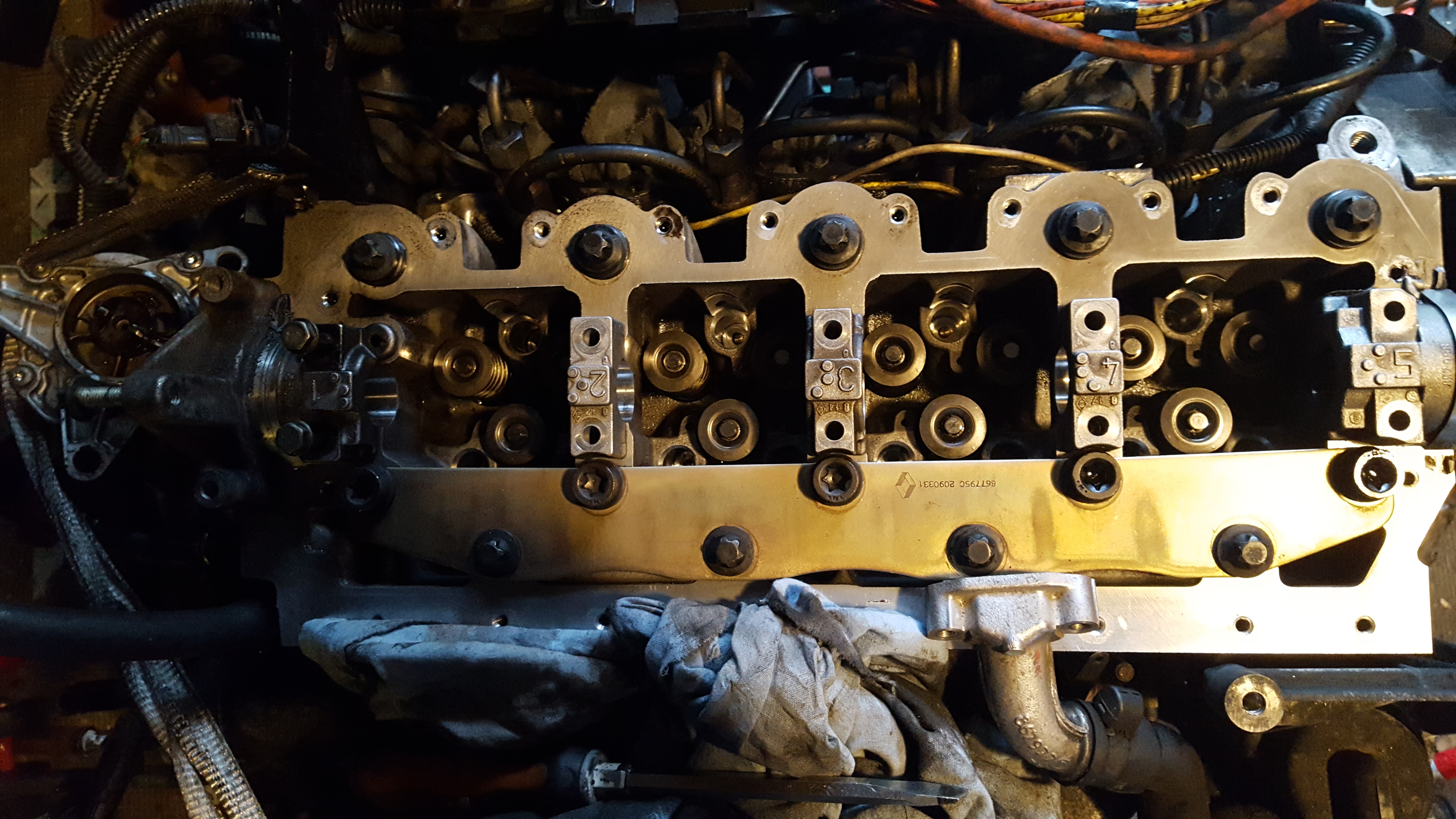

Repose des poussoirs et des linguets enrobés de bonne huile
repose de l 'AAC traité de la même manière
Resserrage progressif
pour que les poussoirs puissent ce mettre en place par rapport à l'AAC
J et serrage pour finir à la clé dynamométrique
pour les paliers à 2.1 nm et puis au Lit
