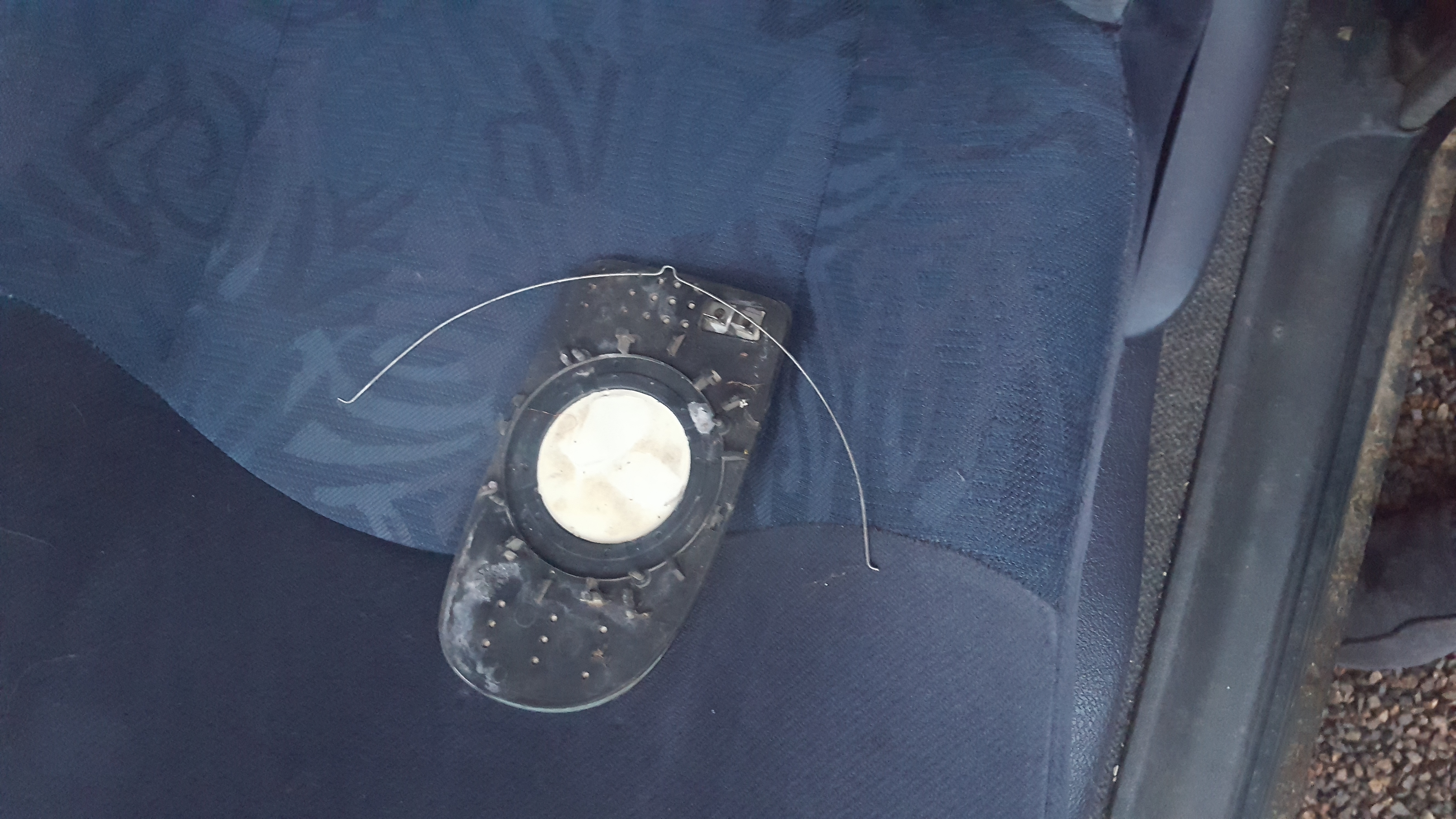

Une mauvaise marche arrière et voilà que j'explose la coque de mon retro électrique gauche ainsi que son miroir
J'ai pu en récupérer un mais manuel et j'aimerais donc échanger la coque en deux parties de la partie amovible qui supporte le miroir , garder la partie électrique
Je ne sais si c'est juste clipsé , je n'ai pas osé forcer , j'ai donc démonté les 7 torx de la partie fixe , mais pas de déboitage évident pour accéder à l'intérieur du rétro
Si quelqu'un a déjà effectué cette opération , suis preneur d'infos , les demies coques manuel/électrique sont-elles facilement interchangeables
D'avance merci

Il y a un ressort qu' il faut que tu de clpipse derriere le miroir
Je viens juste de faire la manip pour mon deux
Et tu accédez aux vis

Ah ok , j'ai effectivement vu ce ressort qui tient le miroir , donc j'aurais ensuite accès aux vis pour échanger les deux demies coques ?
J'essaie demain , merci

Tu en as pour 5 Minutes pour la dépose.enleve bien le ressort et tire doucement sur le miroir Pour le retirer sans le casser

Bonsoir , impossible d'avoir accès au ressort , le miroir ne pivotant pas assez
Dans l'urgence , j'ai fixé le rétro manuel Utiléo
Verrais plus tard s'il y a moyen d'inverser les coques
