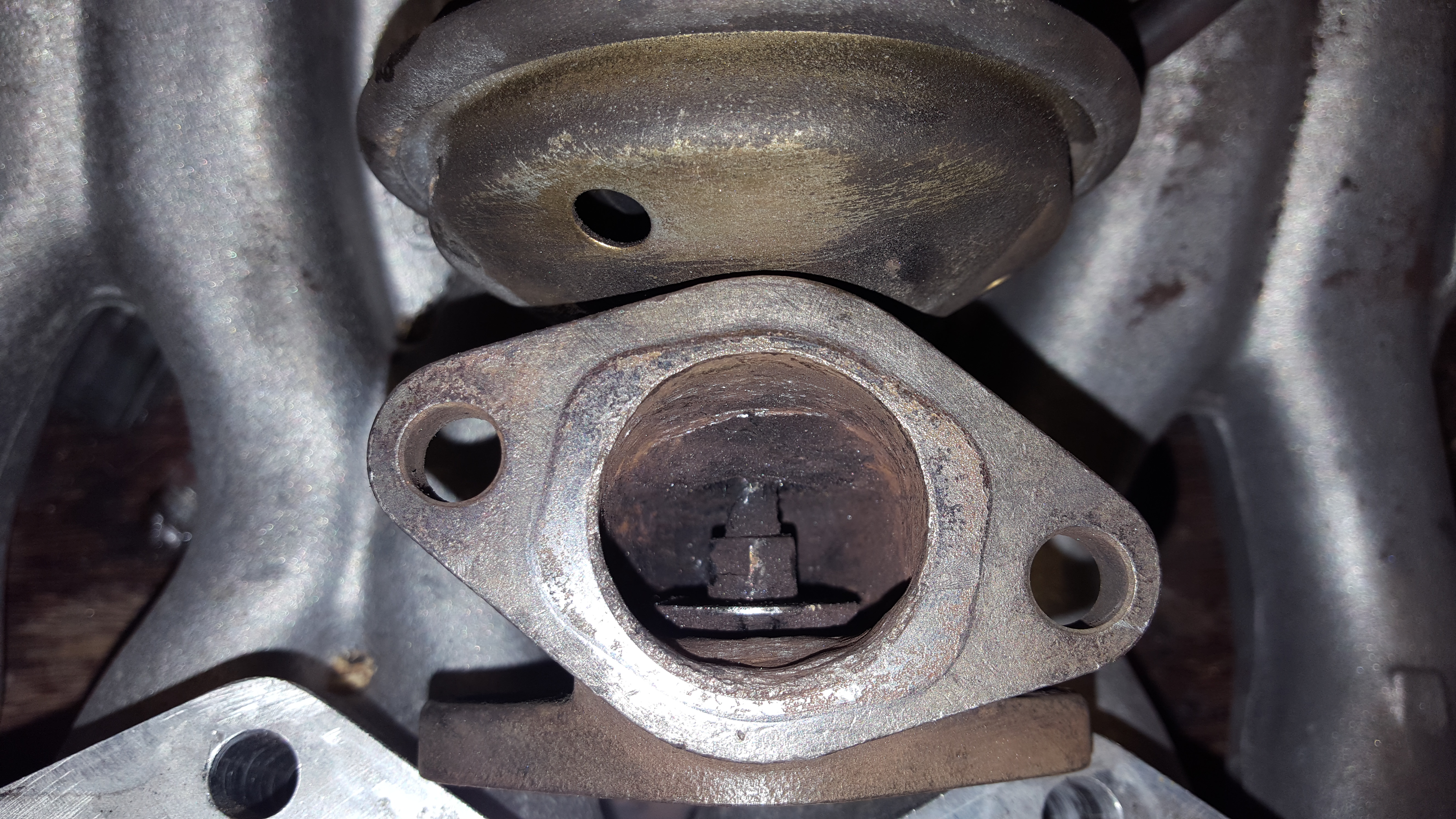

Nettoyage plan de joint collecteur admission et egr
avant condamnation de celle ci

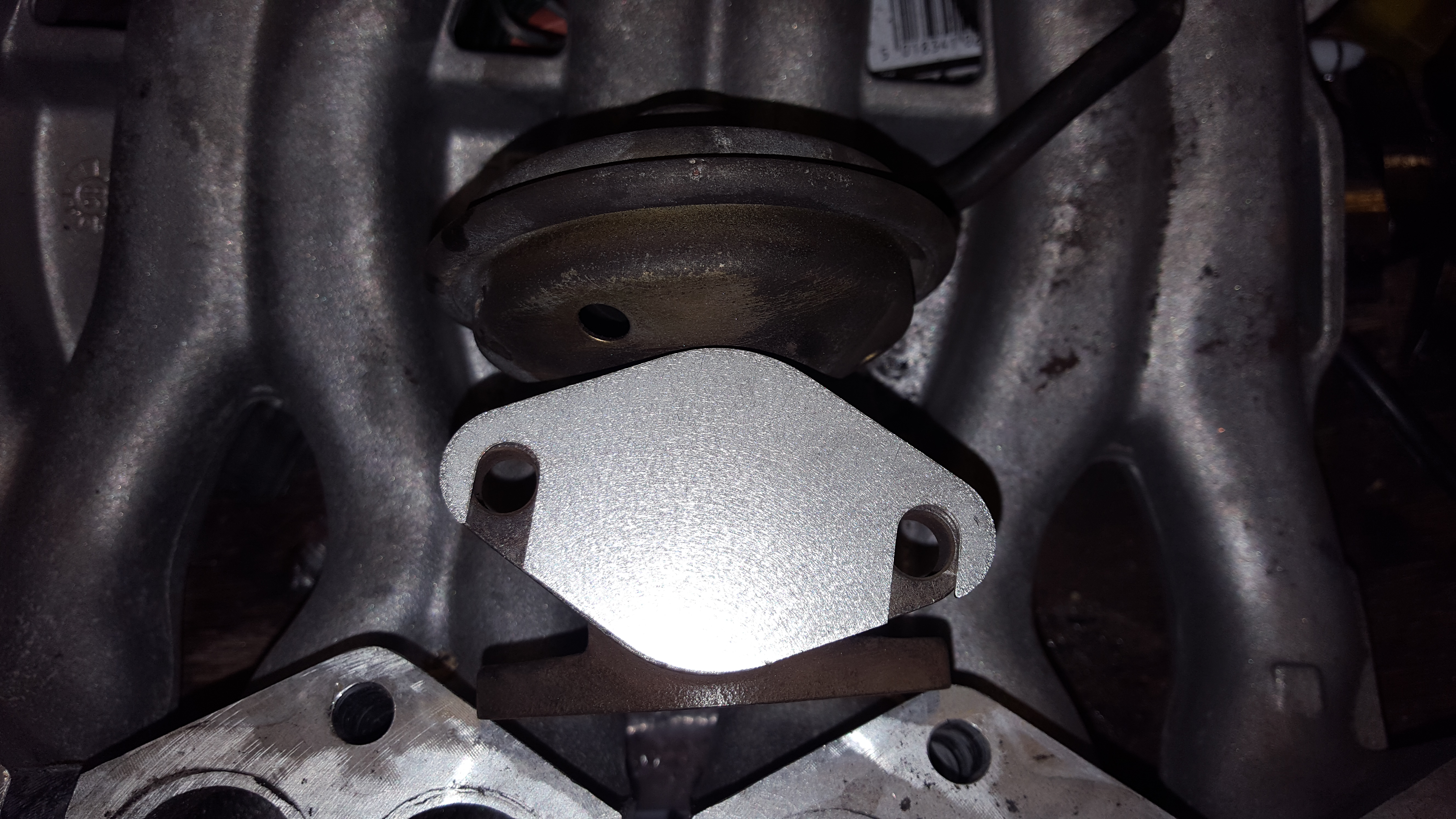

Plaque fait maison pour condamner la vanne egr
Une deuxième est prévue pour le rouge

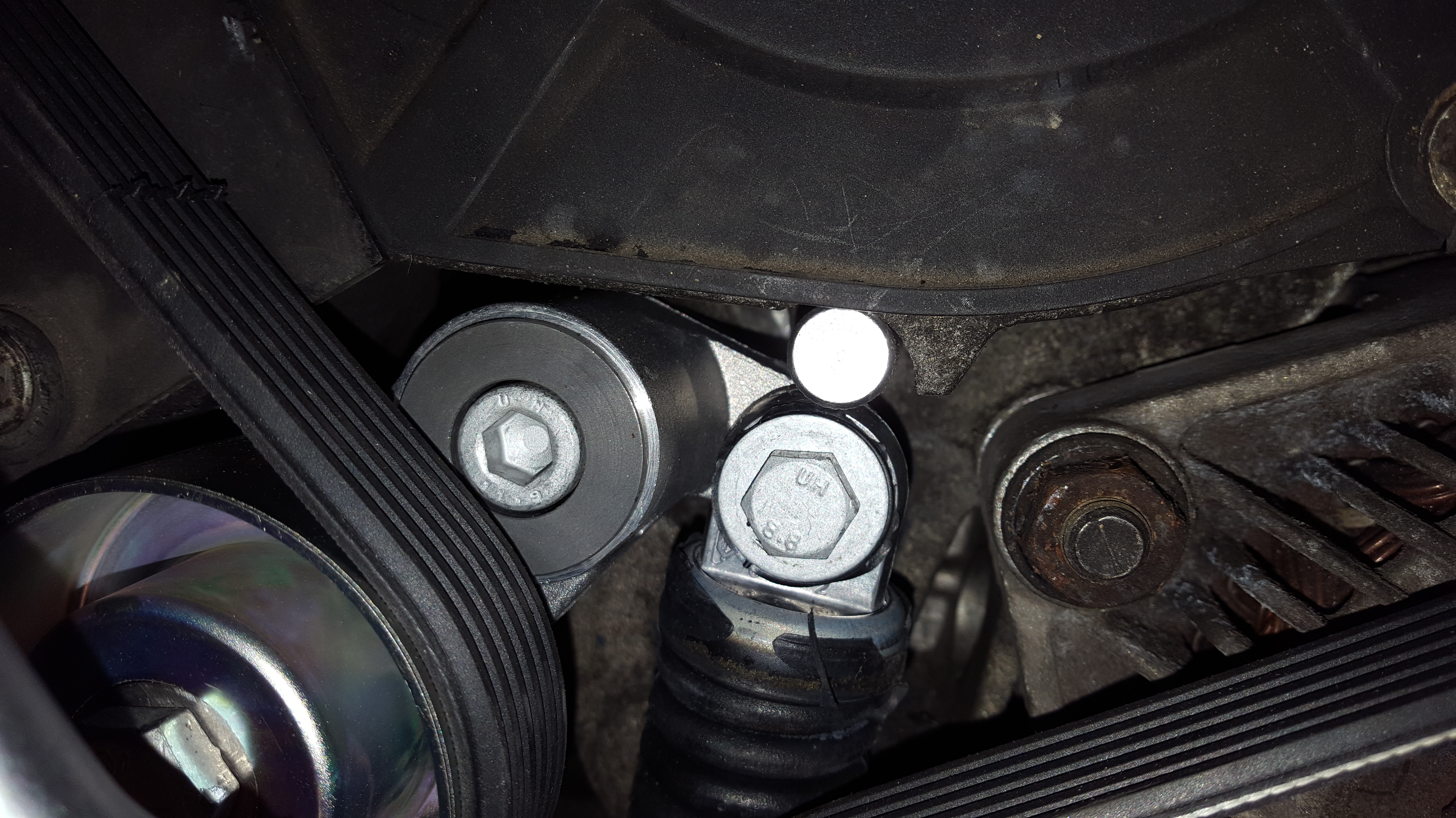

Repose courroie accessoire et réglage tension
Messages : 7110
Re: mon III RTE 2.2TD (dom89)
Tension de la courroie avec l outil qui va bien et la pige qui ce libéré quand la tension est bonne
Messages : 2044
Localisation : Toulon
Message non lu par SAHRO »
Réglage au p'tits oignons :!:

Messages : 8166
Bravo! Dommage que l' on ait pas vu la gueule de la vanne EGR avant
:roll:
Messages : 7110
Philou 33 a écrit :Bravo! Dommage que l' on ait pas vu la gueule de la vanne EGR avant
:roll:
un peu calaminé mais pas énormément ,j ai vu pire sur mon gris :wink:

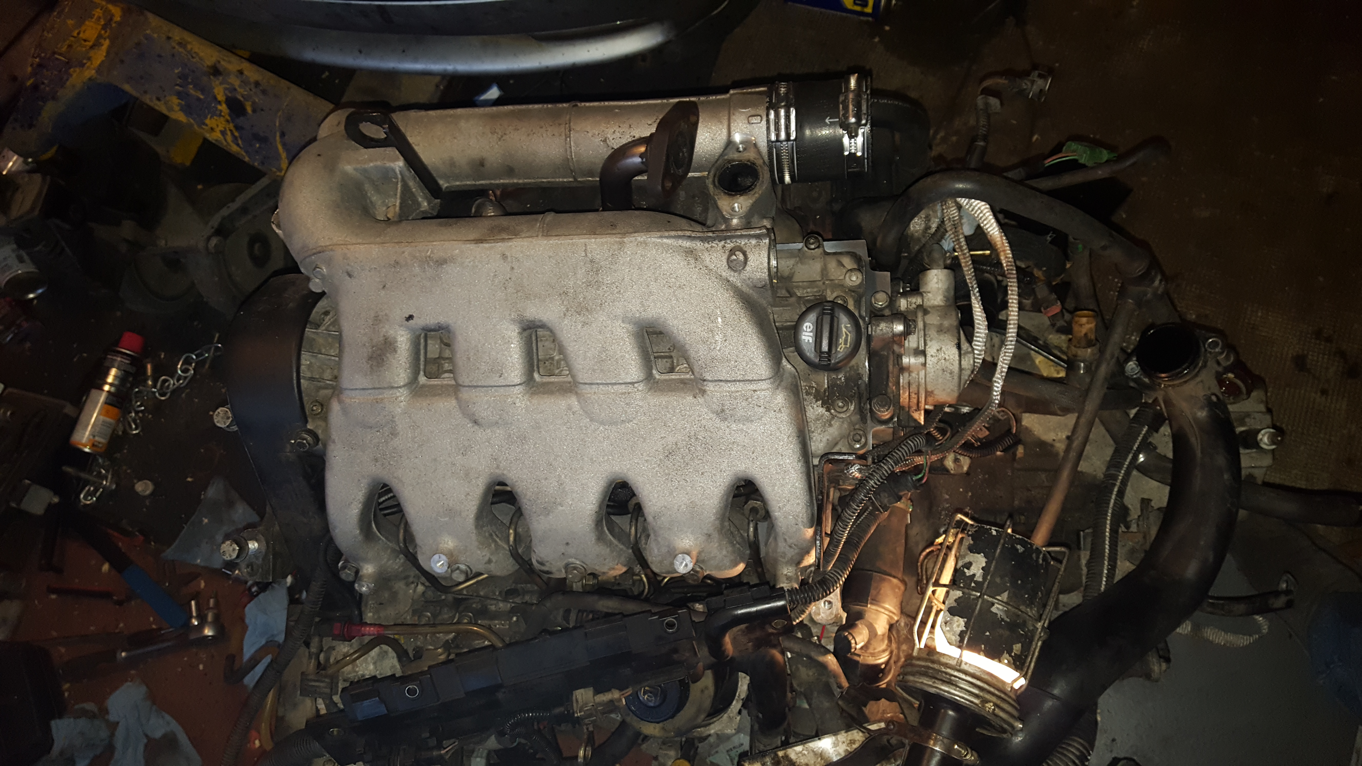

J ai attaqué la dépose de mon ancien moteut
J ai profité pour nettoyer tout les radiateurs.huile échangeur clim et refroidissement
Le transpalette va etre très utile pour sortir l ancien bloc moteur
Messages : 7110
dépose de mon ancien moteur et repose du nouveau g8t 714 avec son faisceau entier en remplacement du 716 d origine
O'malley37
Messages : 62
Enregistré le : 11 janv. 2019, 13:39
Localisation : Indre-et-Loire
Message non lu par O'malley37 »
Wahou, quel taf dom89 et avec tes photos 8) 8) 8)
Moi aussi jvais m'y mettre (2eme moteur dans un coin distri qui a cassée) mais pas pour tout de suite j'espère faire beaucoup km avec l'actuel pour le moment.
Sinon ce serait intéressant de voir le soucis de fumée de ton ancien bloc, d'où venait le problème ? Pourquoi un changement de moteur?
Continue comme sa !!! et tu as raison vaut mieux investir dans ce moteur qui est fiable et etre tranquille une fois les mains sur le volant, que dans un autre de Renault (Hmm Hmm)
