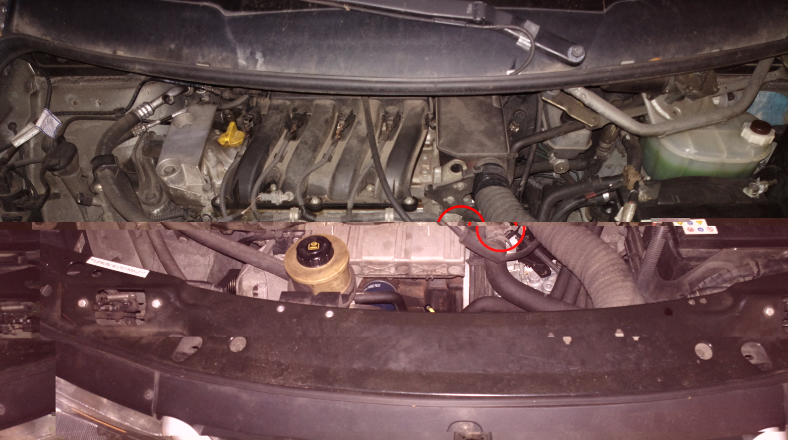

Salut papefei
Je viens de le faire sur le mien et je pense bien que ton calorstat est HS, j'ai fais l'essai et oui il ne doit jamais passé 5 barres a 4barres le ventilo se déclenche pour refroidir le L.R,
pour le calorstat si tu veux savoir si il fonctionne attend d'être a 3-4 barres et touche ton radiateur et les durites d'eau , voir si elles sont toutes chaudes si c'est pas le cas ton calorstat est HS .
- Si tu change le calorstat profite en pour voir l'état du liquide de refroidissement (LR ) et si il est pas très beau met y du spécial Renault, du jaune a -25C et renseigne toi bien si il y a un agent qui ne corrode pas l'aluminium .

Par contre pour les ventilos c'est ceux qui sont derrière le pare choc Avant, normalement ils se déclenche une fois a 4 barre, pas dès que tu est a 4 barre faut attendre un petit moment .
Mais si il montent a 5 barres et qu'ils ne se déclenchent pas arrete le moteur cest peut être du côté de la sonde de température d'eau qui faudra regarder
Pour info le calorstat c'est 10-15€ et 10€ une sonde

Bon je suis rentré de chez le garagiste sans avoir déboursé un euro. Pas de problème pour le garagiste. Je vais bien voir si ça recommence plus tard.
En ce qui concerne ma boite de vitesse je tiens à préciser que j'ai une boite automatique. Ca change peut-être quelque chose à l'emplacement ?
Pouvez-vous me dire à peu près où ça se trouve sur ces photos ?

Re: Surchauffe
Salut papefei,
Sur ta 2eme photo tu as la durite de droite qui va du radiateur a une pipe en alu où il y a un autre tuyau branché dessus ( tuyau plus petit )
Il faut démonter les 3 vis de la pipe en alu et tu vois ton calorstat .
Pense a mettre une bassine ou un assez grand bac, le liquide de refroidissement va sortir mais sa ne va pas tout vidé et ensuite tu remontes tout tu remet du liquide et tu fais ta purge de liquide de refroidissement.

- Messages : 3527
Re: Surchauffe
Là.
