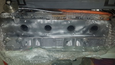

5bar21
- Messages : 731
Re: déculassage 2.2dT moteur en place
Photo d'une culasse 2,2 dt.

Merci, tu aurais des photos des côtés gauche et droit ?5bar21 a écrit :Salut,
5bar21
- Messages : 731
alkashi - Malheureusement, non ... je suis désolé.
