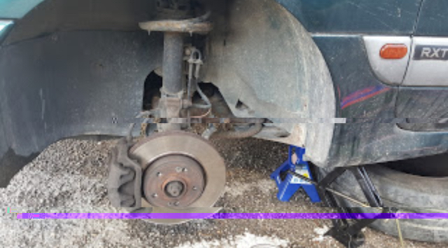

Étape 1 : Dépose des roues, et levée de la voiture
Vous devez desserrer vos roues, mettre la espace sur chandelle, et retirer les roues.
Vous aurez quelque chose de comme ça :

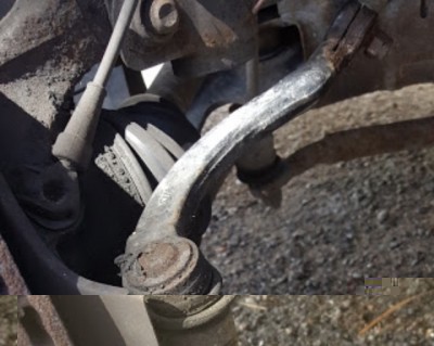

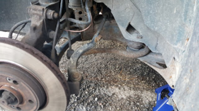

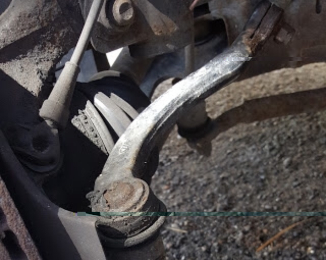

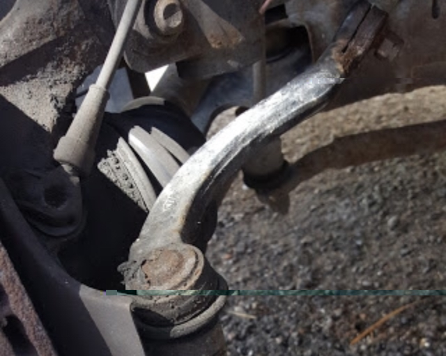

Étape 2 : Repérer la rotule et la biellette
On se rapproche de ce qui se trouve derrière la roue, et on découvre en noir la rotule.
https://photos.app.goo.gl/eXy5BQdJrSdYmGc16

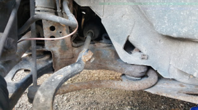

On observe que la rotule est liée au train d'un côté, et à la biellette de l'autre côté, la biellette est grise.
https://photos.app.goo.gl/2wvHedM9Pijk1TR87
On observe également qu'entre la biellette et la rotule, nous avons un emboîtement de type "vis" et également une mâchoire qui pince la biellette.

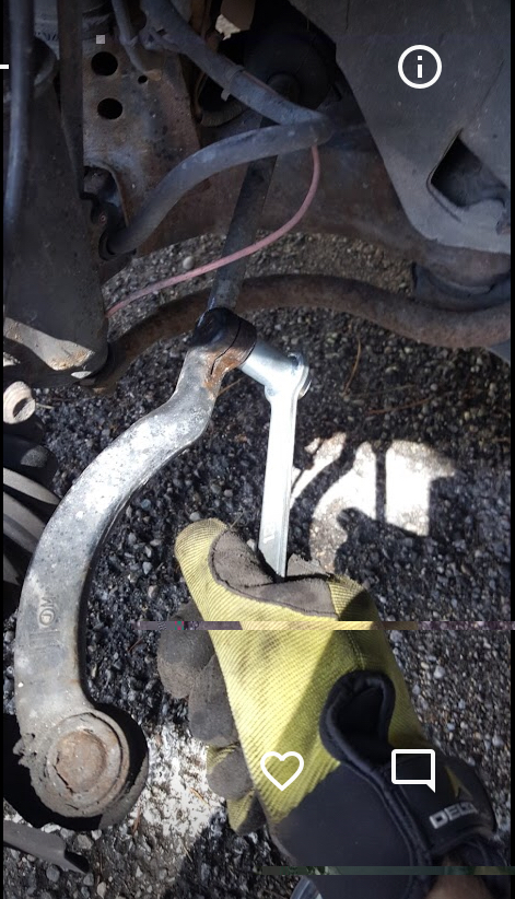

Étape 3 : Dépose de la rotule
On commence par desserrer la mâchoire à l'aide d'une clé de 13 et a retiré la vis.
https://photos.app.goo.gl/ZbrWmpJB3vvjaJBU7
On desserre ensuite l'écrou à l'autre extrémité de la rotule à l'aide d'une clé de 16, mais on ne le sort pas complètement.

Coté tuto c'est bien expliqué, rien à dire.
Sur le photos je remarque que ton berceau et ta barre anti-devers commencent à être bien attaqués tu devrais les protéger.
C'est dommage de laisser la rouille prendre le dessus surtout sur les renforts de choc, question sécurité.

Ouais pour la rouille c'est pas terrible, mais je manque de temps..
Je me suis occupé de virer la rouille sur le système de freinage mais le reste.. faudra attendre.. J'étudierai la chose cet été, j'aurais surement plus de temps et de moyens..
Je pense qu'un anti-rouille + décapage + peinture noire anti-rouille feront l'affaire, mais je dois voir comment démonter etc.. P-e l'occasion de faire un autre tuto ahah
