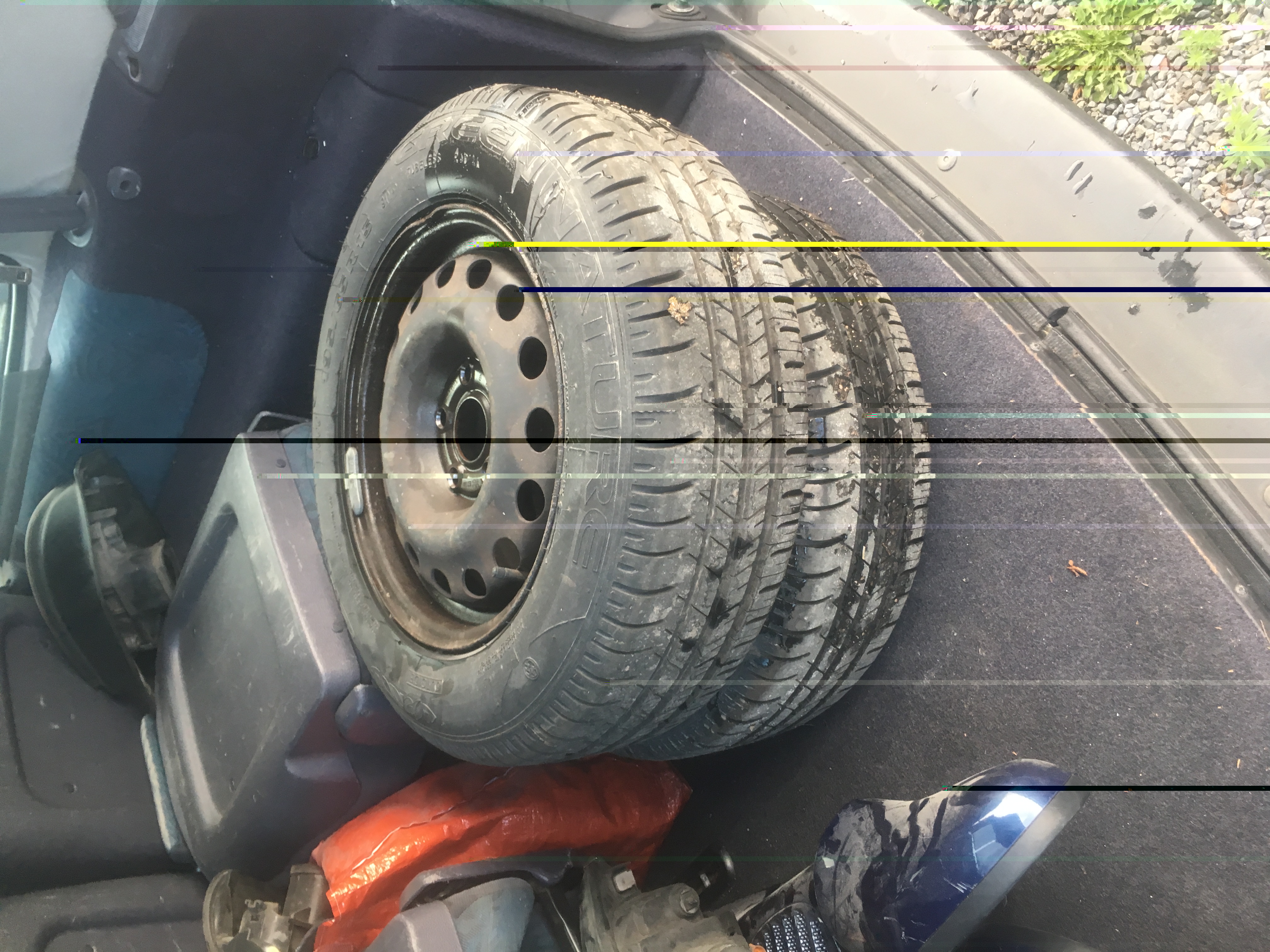

A 300m de mon chantier, je viens d'acheter ça : Pneus neufs , a 20€/piece !!
Ya bon les bonnes affaires dins ch'nord !!

Re: Pluto ou Evelyne ?
ça sent le bon week end remontage roues et ptits accessoires bien sympa

Salut Dan,
neuf,oui,mais combien d'années ? C'est ça qui est réellement important !
- Messages : 12370
Tu as raison !p23 a écrit :Salut Dan,
La date marquée est : 42/17 sur les 2
Tout comme les 2 avant qui ont été montés la semaine derniere ...
