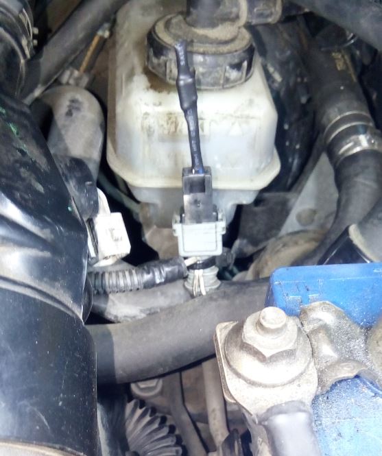

Depuis le début de mes essais j'ai fait 3000Km et l’automne approchant j'ai installé un dispositif de démarrage à froid réalisé à partir d'un thermocontact NO de 20° et d'une thermistance de 10Kohms mise en parallèle le tout mis en série sur ma sonde de LDR.
Je pensais à l'origine mettre un Kit E85 . Suite à la lecture de cet article : http://super-ethanol.com/forumE85/viewt ... f=21&t=335.
J'ai installé une résistance de 26Kohms à la place de la sonde de température d'air .
Depuis ces modifs j'ai fait 800Km et après passage à la CLIP plus d'alarme richesse. :mrgreen:
A suivre

vu la photo de la sonde t°, j'en déduis qu'on cause du V6...
surtout, ne laisse passer aucun accoup du à un pb de richesse, car la boite n'apprécie pas du tout.
le pb pourra se poser quand il fera réellement froid.....

grostoto a écrit : 17 sept. 2019, 20:47 vu la photo de la sonde t°, j'en déduis qu'on cause du V6...
Bonjour ,
Je n'ai jamais eu d'accou même à 100% sans modification. Actuellement avec la modification je n'ai plus de problème de richesse sur la CLIP .On va passer en E85 d'intersaison puis d'hiver avec moins de risque de rouler pauvre.As tu déjà eu le voyant au tdb affiché pour problème de richesse.
