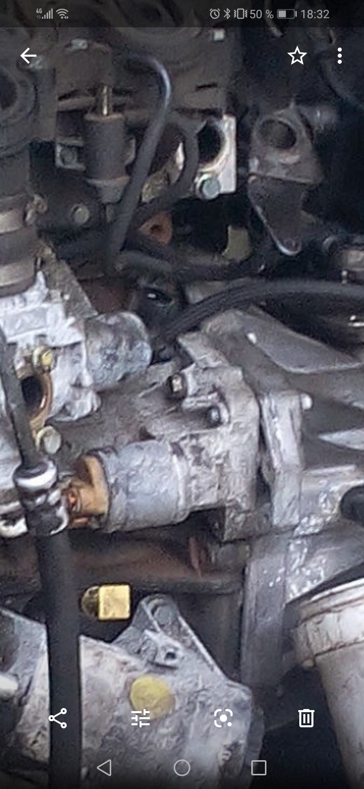

Rien de difficile
Tu débranche ta batterie
Tu déconnecte les 2 câbles du démarreur
Ta 2 vis avec la tête côté boîte à retirer
Et une vis sous le démarreur (tête côté moteur)

Tien pour te donner une idée de son emplacement
