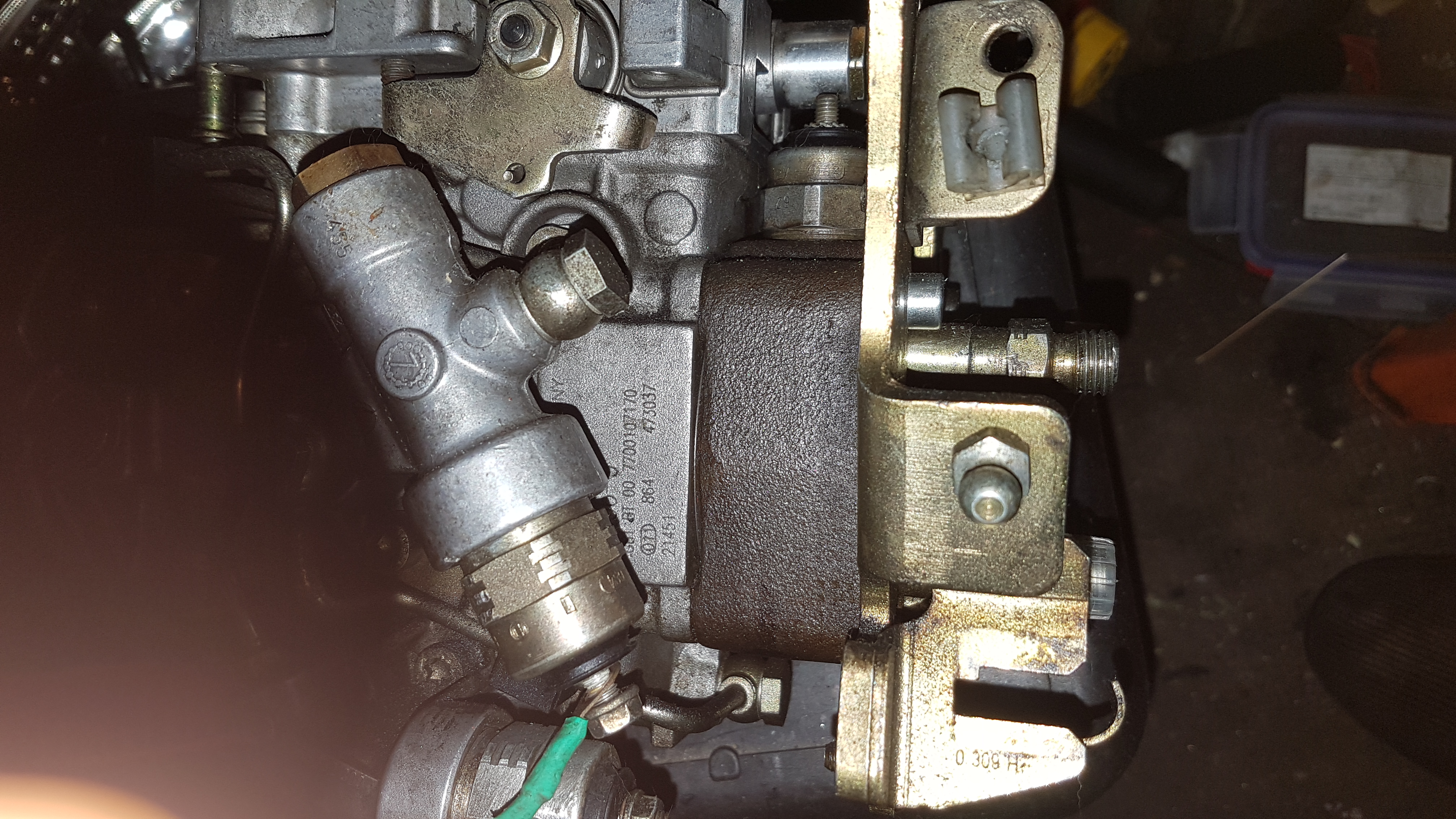

Voici les photos de la pompe.
C'est pas top mais si cela peut vous aider à déterminer le modèle, cela m'aiderait grandement.

Et les photos du haut de la pompe ne peuvent aider . la différence est sur les electrovannes sur la base de la pompe !
Les schémas sont très clairs dans la RTA.pub2n a écrit : 08 juil. 2019, 17:20 La réponse est dans la configuration boîtier de gestion injection / préchauffage !
2 boîtiers distincts : 714
1 boitier commun : 716
Les deux pompes ne sont pas interchangeables

Cà y est!
J'ai le foutu numéro de la pompe
0970361PB
Merci de votre aide
0970361PB
Merci de votre aide
François d
- Messages : 20
- Enregistré le : 29 avr. 2014, 11:59
- Année : 1997
Re: Moteur G8T 716 ou Moteur G8T 714
Photo du numéro de la bête

- Messages : 7112
a première vue c est un 714 avec injecteur pilote vue les photos que tu as mis
le 716 ce présente comme cela

François d
- Messages : 20
- Année : 1997
Voici des photos de la pompe et de plusieurs côtés
- Messages : 7112
c'est une pompe de g8t 716 que tu nous montre
François d
- Messages : 20
- Année : 1997
Merci ! C’était par acquit de conscience pour être sûr que je ne faisais pas une commande par erreur
