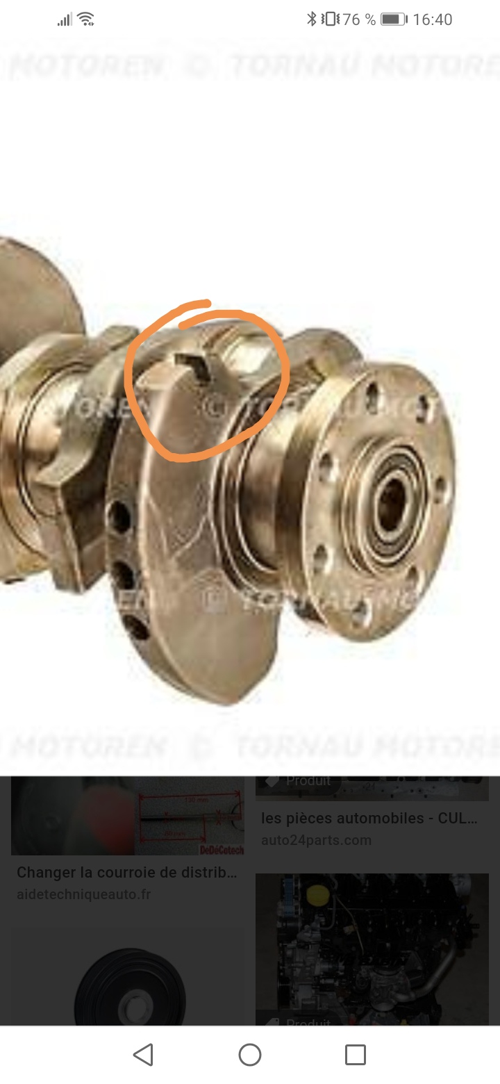

Sinon il te reste la deuxième option, tu enlèves la bougie du cylindre 4 ou 1. tu mets une tige metallique ou autre suffisamment longue (faut pas qu"elle soit avalée) par le trou de bougie et il faut qu'elle soit au point haut maxi. De cette façon tu confirmes le pigeage du point mort haut cylindre 1.
- Davidrwt
- Messages : 2929
- Localisation : Nord (59)
Re: 2.2 DCI G9T remise en route questions diverses
Sur le g9t il y a que un seul trou sur le vilo ce qui l'empêche totalement de bouger.
Voilà ton trou de pige

Merci à tous pour les réponses....et merci au kit de calage, le space a tourné ce soir...ouf
Mon retour d'expérience :
Ce sera plus simple la prochaine fois. Le trou de pige avait été trouvé la deuxième ou troisième tentative et empèchait le mouvement dans un sens comme d'en l'autre mais devant l'absence de repère pmh sur la damper, j'ai hésité (nous avons hésité avec mon ami Olivier). Les méplats d'arbre à came n'étaient pas dans cette position pigée à la verticale...il leur manquait une quinzaine de degrés. Là nous avons décidé de revérifier...il y a dans le mouvement un peu plus loin une deuxième possibilité (sur trou d'équilibrage ?) de pousser la pige. Et là les méplats sont à +2 ou 3 degrés....ce fût l'option retenue mauvais choix...grrrr ce repère pmh absent. Pose de la nouvelle courroie et à la vérification le vilo bloquait. Je comprends mieux avec ton schéma Davidrwt.
Heureusement que les outils de calage verrouillent les aàc car je croyais bien être obligé d'oeuvrer comme tu le soulignes Yves...ouf.Après pigeage correct il a tourné 1mn ce soir . Le boîtier calorstat a été changé dans la foulée...demain purge et montée en température.
