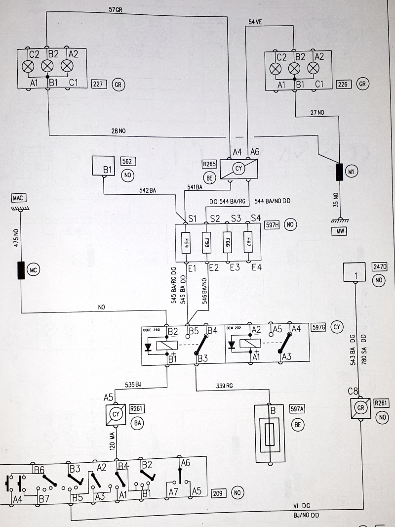

Merci je vais démonter le commodo pour voir mais avant de me lancer j'aimerai pouvoir tester avec l'aide d'un schéma électrique afin de ne pas tout démonter pour rien. J'ai réussi à récupérer celui des espaces après 2000 mais le mien est de 1997 et il semble y avoir quelques différences

Quels sont les chiffres après NT sur le couvercle de ta boite à fusibles ?Limou a écrit : ↑13 août 2019, 19:51 Merci je vais démonter le commodo pour voir mais avant de me lancer j'aimerai pouvoir tester avec l'aide d'un schéma électrique afin de ne pas tout démonter pour rien. J'ai réussi à récupérer celui des espaces après 2000 mais le mien est de 1997 et il semble y avoir quelques différences
Regarde ici sinon :
viewtopic.php?t=15229

Quelqu'un sait où trouver ce connecteur R261 qui était la cause du problème pour le sujet dans le message de pub2n ?

Je ne suis pas à la maison pour te ressortir les schémas, mais j'ai déja attrapé cela sur le net :

Merci je vais regarder ça. Si tu peux m'envoyer le schéma elec quand tu pourras ce serait cool

Re: Panne feux de croisement espace 3 2.2 dt
Voici le schéma :

MERCI beaucoup pour votre aide et pour le schema. Panne résolue.
C'était le connecteur R261 complètement oxydé à cause d'un fuite de liquide de refroidissement (reste à déterminer d'où elle vient..) ainsi que le relais dans la boîte à fusible moteur qui était hs.
