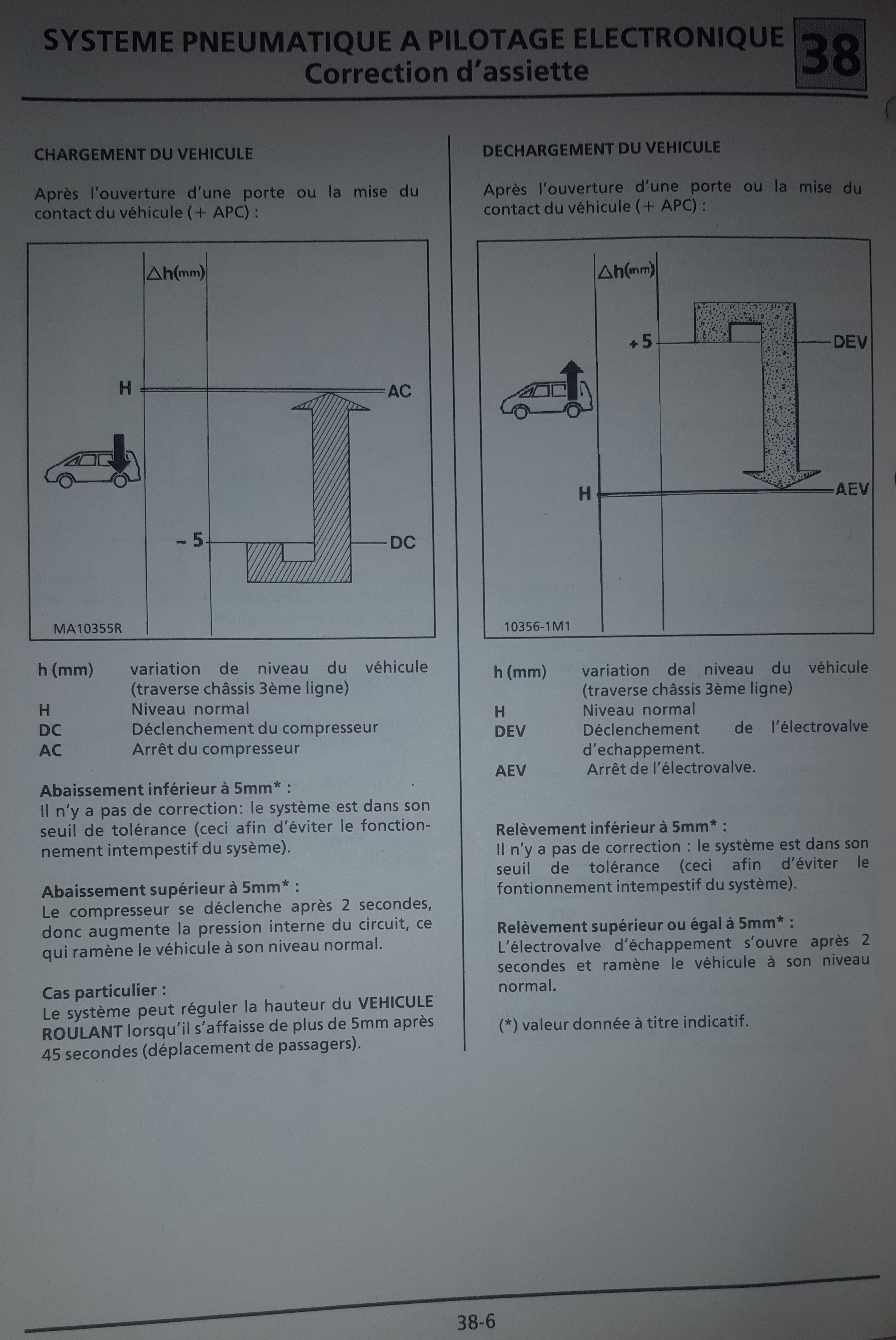

Re: Remplacement amortisseurs AR à air par amortos classiques
Essaye ça :
 545000... et c'est pas fini !Espace 2 dtv gris Mercure 1996 limited en cours de remise en route !
- Messages : 5699
Merci je vais essayer

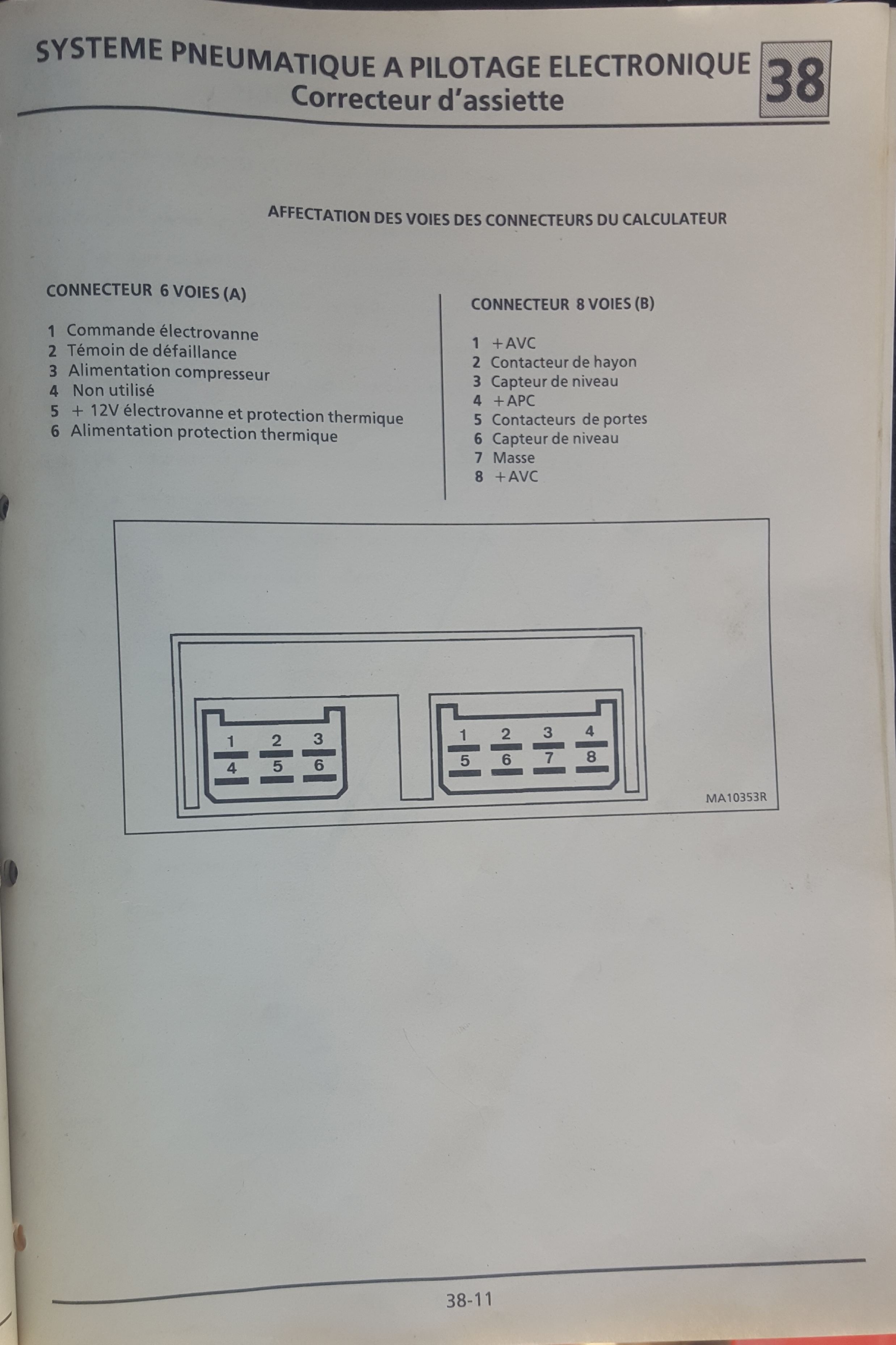

Salutrosko a écrit : 17 août 2019, 10:20 Espaciennes Espaciens bonjour, je vous informe de mes péripécies auto Rino, passage hier au garage Ollandini, cars de tourisme en Corse, excellent accueil du mécano, j'étais recommandé par mon ami Paul des "Beaux voyages", mon. denier employeur en Corse et donc voiture sur pont, démontage du compresseur, connection électrique à reprendre remplacement de ses silenblocs (plus tard), démontage du correcteur d'assiétte, rien d'anormal, à noter pas d'alimentation du compresseur en manœuvrant ce dernier ??? alors méme que au démarrage de la voiture il fonctionnais normalement ?, vérification du fusible , ok, vérification du boîtier électronique se trouvant à l'arriére sous la garniture, boîtier scéllé connecteurs ok (x2), donc remontage de "l'usine à gaz" et retour au bercail en tape cul, arrêt à la boulangerie pour achat de pains au levain bien cuit hein
et au démarrage la Charlotte se lève à l'arrière ????
, retour à la maison avec le confort tant pleuré
Donc si le diable n'est. pas dans ce système, c'est forcément un souci électronique, ce qui revient au même et de ce fait je me dis que la valise pas Delsey hein, ou pan clip, pour les véhicules avant 2002, c'est bien ça hein, sinon une autre peut faire l'affaire ??? QUESTION, donc je passage à la valise me paraît obligatoire et agira peut être comme un sérum de vérité. sinon il ne me restera plus qu'à consulter un exorciste
j'attends vivement vos réactions en souhaitant que les larmes (de rire) à la lecture de ce pamphlet, vous aurons permis de le lire jusqu'à la fin.
bien cordialement
A mon avis il y a une petite fuite, le calculateur se met en sécurité car :
-fonctionnement du compresseur + de 180 secondes ou électrovanne + de 80 secondes
-fonctionnement discontinu du compresseur a 20% la 1er heure et 6% les heures suivantes
limitations réinitialisées aprés arrêt du véhicule et remise du contact.
- Messages : 2044
- Localisation : Toulon
Il y a trois fusibles a priori si ton vaisseau est non multiplexé( de 1997 ?):
habitacle
-F30 5 Ampères
-F40 20 Ampères
Compartiment moteur
-F57 40 Ampères
							habitacle
-F30 5 Ampères
-F40 20 Ampères
Compartiment moteur
-F57 40 Ampères
