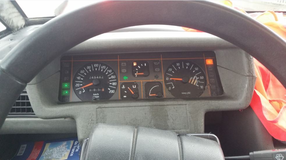

J'ai récupéré ton TXE chez ta maman , démarrage au 2eme coup avec la booster , un peu de fumée noir et c'est parti.
Voici les voyants , le niveau d'essence allumé ( pas glop ) depuis combien de temps... :roll: il faut que j'en mette 10l.
Pour le voyant ABS je vais regarder avant le CT de mercredi.
Dernier problème quand il pleut dehors ....il pleut aussi dedans :oops: : grosse fuite en haut du parebrise .Ça coule à l'intérieure du parebrise et sur la console centrale .
A part cela elle roule trés bien :mrgreen:
A suivre
Yves

Le voyant ABS ne s'allume plus..... :mrgreen:
Pression des pneus :roll: 1.3 sur les 4
Démontage de l'habillage de porte passager : le ressort de rappel d'ouvre porte avait sauté.
Contrôle général avant le CT , tout va bien.
La suite Mercredi.
Yves
