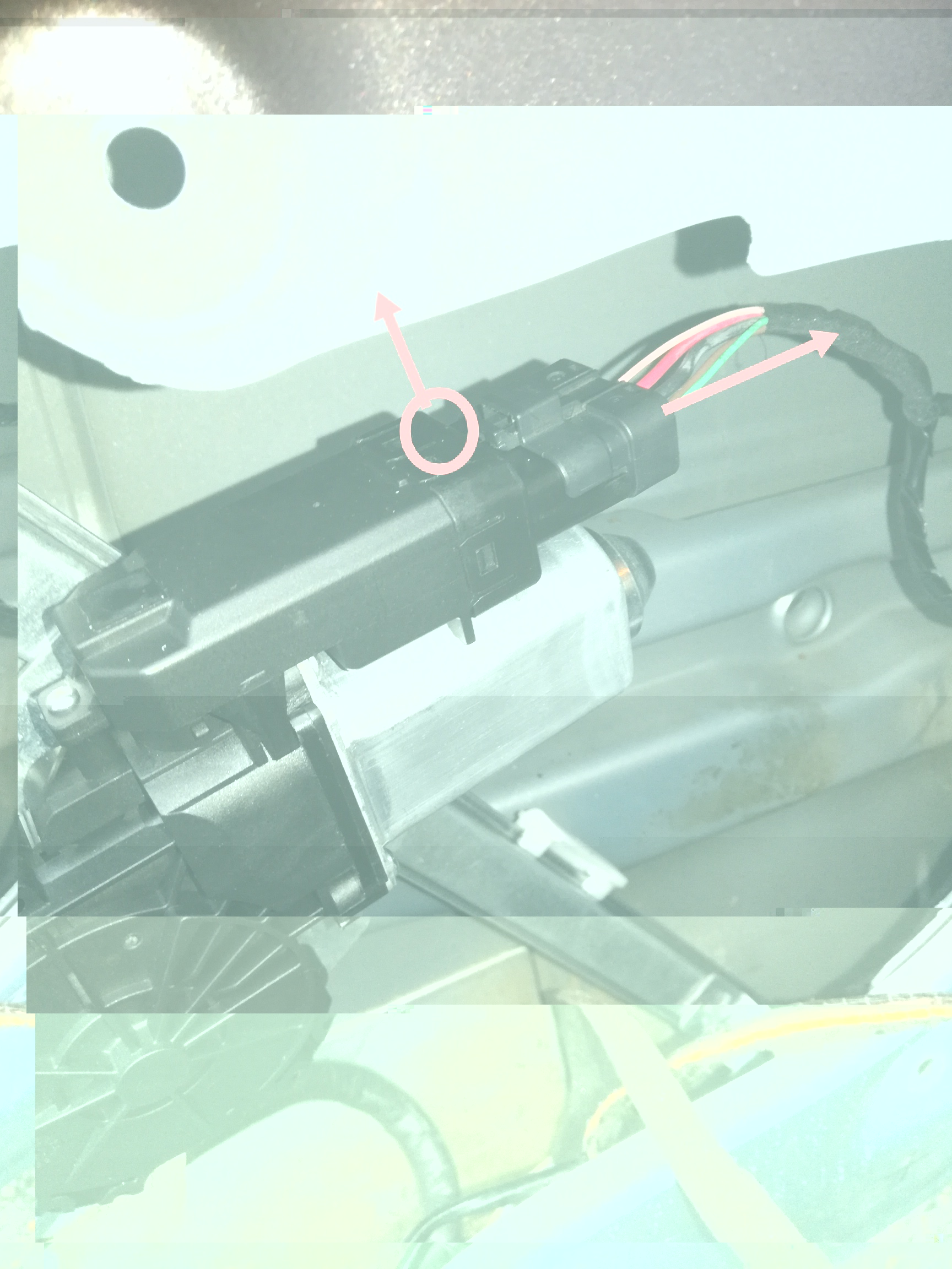

pour ceux qui ne change que le moteur ou le mécanisme, dévisser les 3 torx ici
le module temic coté conducteur est un temic 4714, coté passager , c'est un 4710. les connecteur sont opposés
vous ne pouvez pas les intervertir. ils sont spécifiques . De mémoires ce sont les mêmes sur laguna 2. vous pourrez en trouvez en casse, mais les pannes sont fréquentes. j'ai acheté un moteur +temic à 65.9€ sur la bay ici(https://www.ebay.fr/itm/223033541766?_t ... fresh=true mais malgré la description, il n'etait pas compatible. ne le prenez pas...
la seule solution a été de racheté un Mecanisme de leve vitre avant SEIM MGI COUTIER 901347 .
voici le coupable probable de vos ennuis, le module temic
nota benele module temic coté conducteur est un temic 4714, coté passager , c'est un 4710. les connecteur sont opposés

Le module TEMIC existe neuf sur eBay, un exemple que je viens de trouver ici, je ne sais pas quel côté c'est :thebybe a écrit : ↑23 nov. 2018, 10:00
nota bene
https://www.ebay.fr/itm/BOITIER-MODULE- ... 3550100383

Quelqu'un sait si c'est fameux boitiers sont standards ou pas (à savoir avant/arrière, droite/gauche)...parce que à 19 €, on va pas se prendre la tête !
- onfre
- Messages : 852
- Inscription : 19 avr. 2012, 22:20
Re: tuto leve vitre porte conducteur
Justement je ne sais pas, au début du tuto on indique que la forme du boitier est spécifique mais sur eBay il ne parle pas de côté ni de sens...demande au vendeur sur eBay directement on sera sûr.
- Messages : 2043
celui dans le lien de onfre ne va qu'à l'arrière, c'est indiqué en bas dans la description

Ah cool je n'avais pas vu, il ne parle pas de côté en revanche alors est-ce que ça passe sans souci de l'un ou de l'autre mystère.

désolé, je n'avais pas vu les notifs. Attention avec les correspondance sur Ebay, ça ne convient pas forcément avec ce qu'il y a d’écrit dans la description. De plus l'avant gauche ne va qu'à l'avant gauche, l’arrière droit ne va qu'à l’arrière droit ect ect...

Celui que j'ai posé cette aprem était totalement adaptable (même forme) mais cela ne fonctionne toujours pas. Il semblerait que ce soit le moteur complet du coup !

Petit retour d'expérience: au regard du prix relativement prohibitif annoncé par les garages que j'avais sollicité et ayant déjà fait la moitié du travail (jusqu'à la dépose du mécanisme), je me suis décidé à terminer l'opération moi-même! Le plus long a été la livraison du mécanisme ^^. La pièce de rechange différait sur quelques détails de la pièce d'origine, mais j'ai pu tout remonter et ça fonctionne! Par contre j'observe un peu de jeu au niveau de l'habillage de port: cela doit provenir du fait que j'ai utilisé les mêmes clips au remontage (aucun ne s'est cassé!). Ceux-ci sont équipés d'une rondelle de caoutchouc supposée rattraper les jeux et absorber les vibrations. Et au bout de sept années, ces rondelles se sont bien aplaties! Je mets ci-dessous les photos avec la carte de démarrage pour donner une idée de l'échelle: Si je suis motivé, je remplacerai à l'occasion ces clips pour des nouveaux avec rondelles "fraîches"...Pilou_78 a écrit : ↑19 juil. 2020, 22:24 Bonsoir thebybe!
Il m'a été très utile aujourd'hui pour aller chercher ma vitre passager avant qui avait décidé de partir en vacances! Elle a disparu dans la portière, je l'entendais battre à l'intérieur dès que je manipulais la portière. Aucun signe annonciateur pourtant... Heureusement que je venais de garer la voiture devant le gîte pour deux semaines de vacances et après 500 km
Juste une remarque: la vis torx cachée derrière la poignée est du T30. Il me manquait aussi la marche à suivre pour déclipser le panneau de porte. Une rapide recherche sur Youtube m'a donné la réponse: en se saisissant de la partie basse, tirer un grand coup! Le déclipsage de la vitre est un peu sioux mais à force de tâtonner j'y suis arrivé. Maintenant ma vitre est remontée, calée par en dessous par une planche en bois, et tenue par le haut avec du ruban adhésif, la grande classe
Il ne me reste plus qu'à trouver un garage dans les environs pour me changer le mécanisme (moteur et module TEMIC toujours opérationnels normalement).
Bonne soirée!
A bientôt!

Malheureusement je confirme que ça arrive encore sur les E4 de 2013.
J'en ai une qui déconnait mais sans être tombée (moteur à changer) et les 2 avants ont lâchées à 1 semaine d'intervalle.
La droite dans la porte (j'ai pété quasi tous les clip moi...) et la droite bloquée par magie en remontée donc un peu de scotch en haut en attendant la réparation.
Pour les réparations j'étais encore sous garantie.... 400€ par vitre, j'ai fait faire les 4 du coup !
Pour les 2 avants le mécano m'a expliqué que seule la pièce en plastique à 40€ était à changer mais il ne la détaille pas chez Renault !
Pour l'arrière pas le choix c'était le moteur qui était mort.
Bref je repart pour 6 ans de vitres opérationnelles....
Bon courage, moi je cherche un pusleur d'air maintenant....et plus garantie, c'est marrant c'est aussi 400€ la pièce, à rajouter la MO.... C'est la tarif d'entrée visiblement :p
Grande concession : "Bah vous avez une voiture de plus de 50k€ c'est normal".... J'ai pas pris la peine de lui expliquer que quand je l'avais achetée elle avait 6 ans et 130mKm...J'étais déjà dehors en train d'hésiter si je devais rire, pleurer ou retourner l'insulter...

Question débile, ça s'achète où les agrafes ?
Sinon, si on dépose le haut parleur, pareil il faut des rivets de rechange ?
Merci pour le tuto, je vais devoir changer le moteur sur ma vitre avant.
- Messages : 13
- Inscription : 02 févr. 2023, 21:10
- Finition : Alyum
- Année : 2011
Ok j'ai tapé "agrafe voiture" sur un célèbre site de vente en ligne et j'ai trouvé.
- Mat-155
- Messages : 674
On trouve ces clips à pas cher en grande quantité sur des sites Chinois connus
Pour le haut parleur il existe plusieurs montages, parfois il est intégré au panneau de porte et souvent il est riveté (donc si dépose -> perçage et remplacement).
