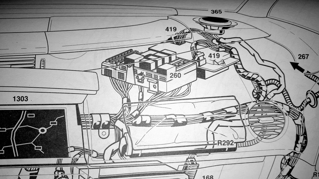

Du coup, boîtier de controle CA , numéro 419 sur le schéma, sous le haut parleur de tableau bord droit sur ce schéma (NT 8219 qui paraît correspondre à l'année 2006)

Le schéma est pour phase 1.

Se schéma ressemble effectivement à un phase 1.. sur les phases 2 comme moi le gps est à côté du compteur de vitesses.

C'est pourtant le numéro de NT qui m'a été renvoyé par Dialo pour un IV de 2007

Je veux dire que sur phase 2 l'écran du GPS n'est pas ici.

Je note bien, je vais creuser le numéro exact de la NT avant de chercher sur les docs
