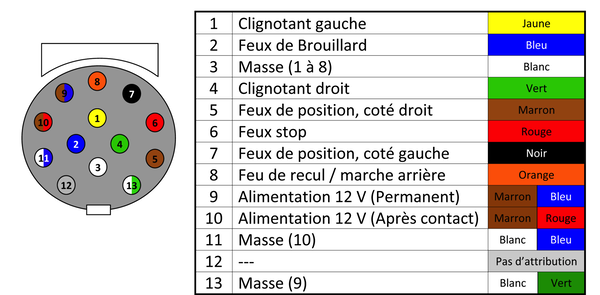

Re: Ouverture d'un Espace 3 avec batterie à plat et barillet HS
Tu as un attelage ou tu pourrais injecter du 12 v ?
Zokibé
- Messages : 197
- Enregistré le : 01 mai 2019, 07:35
Je n'ai pas d'attelage mais à ma connaissance il n'y a pas de 12v permanent dessus, si ?
Sur du 13 broches, si
