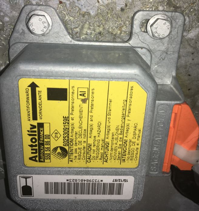

Voici mon capteur air bag diagnostiqué HS par Renault, donc si une bonne âme sur le forum en a un fonctionnel à vendre ... je suis preneur

Re: Defaut airbag impossible a effacer avec la canclip
un autoliv.. ma réparation concerne pour l'instant les siemens.
je cherche pour autoliv.
- Messages : 8897
bon..
le autoliv, c'est encore un système différent, la il faut déssouder le microprocesseur, et le reprogrammer dans un programmeur.

Sky27, la référence de ton boitier est bien "Autoliv 550568600 / 6025309159E"
C'est vrai que les liens 1 et 3, c'est la réf. 6025309159A alors peut-être que quelqu'un pourrais nous dire si il ya une rétro-compatibité possible…
Le lien N°2 c'est pour un V6, pas sur que ce soit compatible non plus, désolé, je suis allé un peu vite en besogne
Alors sur ce site, le boitier n'est pas dispo mais on y trouve quelques infos :
https://www.tav-autoverwertung.de/shop/ ... 6-86-00-AI
Reference numbers : 6025309159-E, 6025-309-159-E, 60-25-309-159-E, 6025 309 159 E, 550568600, 550-56-86-00, 550 56 86 00
also possibly for : Renault Avantime 2001-2003 (moi je pense que c'est plutôt du Siemens dedans

Espace III 2,2 DCi 115cv Expression 335000 km (Moteur et boite de vitesse d'origine, embrayage remplacé à 260000, il était temps !)
