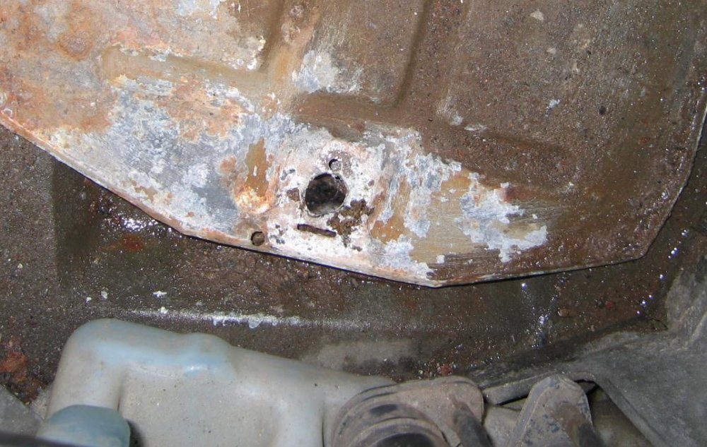

"Enfin, en remplaçant la batterie, le système de fixation, complètement rouillé est tombé en morceaux. Il est inutilisable, il reste un trou de 15 mm dans le support de la batterie. L' écrou a disparu. Pour l'instant, ça reste comme ça, mais je préfère refaire une fixation. Je n' ai rien vu sur le forum à ce sujet, si quelqu'un a une astuce... je suis preneur."
Aucune astuce ne pointant à l' horizon, je me suis décidé à refaire une fixation de batterie.
État de départ avec le perçage de 4.5mm déjà fait.
État de départ.
État de départ.

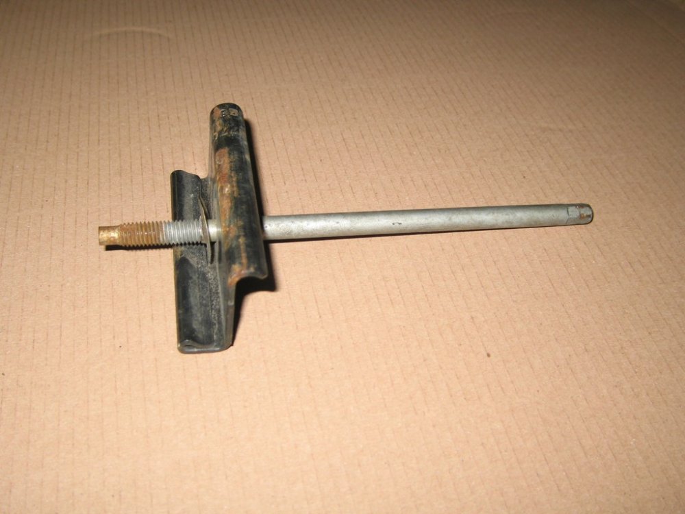

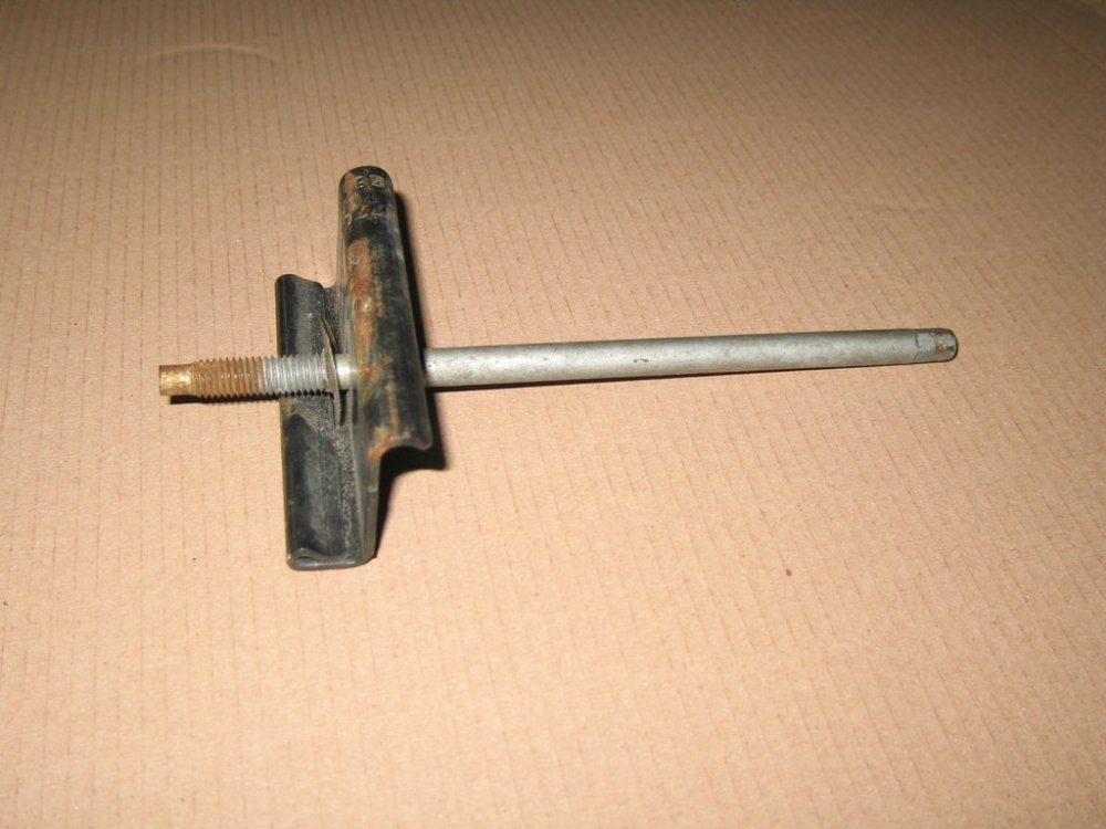

J' ai trouvé en casse une vis M8 avec serrage par douille de 7mm mais la pièce d' appui est trop petite pour l' Espace 2.
Fixation Batterie récupérée.

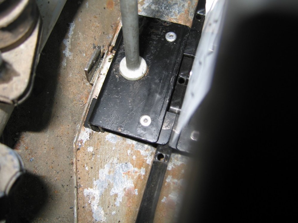

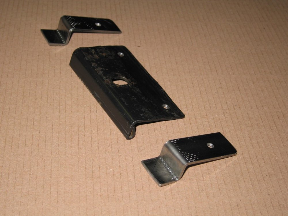

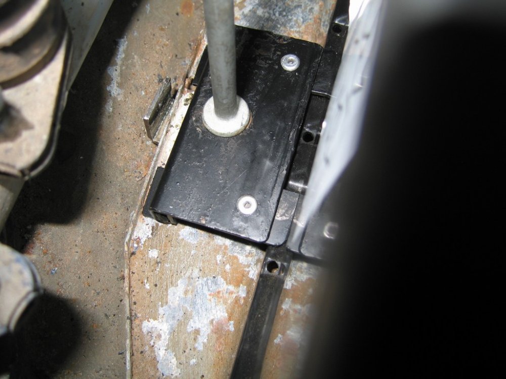

J' ai donc aplati la partie blocage socle de batterie et augmenté la dimension de 7mm de part et d'autre avec deux pièces de fer plat de 20mm de large par 2mm d' épaisseur pliées en "S" et fixées à l' aide de deux rivets "POP" de diamètre 4 en aluminium. Entre temps, un brossage et un coup de bombe peinture noire.
Pièces et plaque d' appui modifiée.

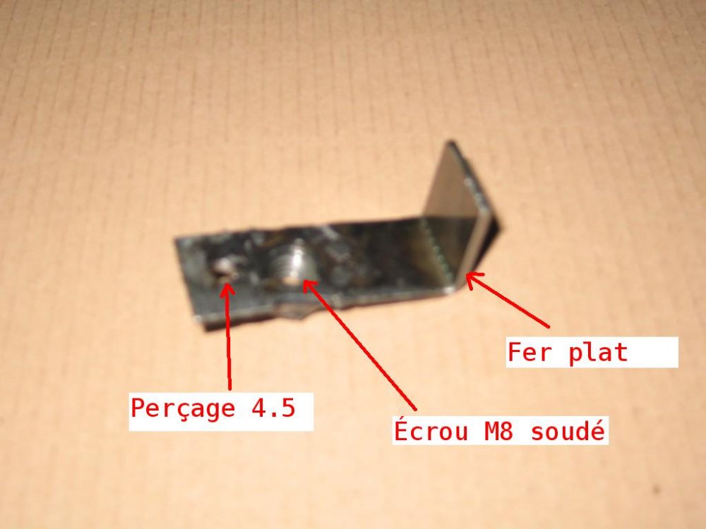

Pour l' écrou, plus moyen d' en placer un sur le support batterie.
J' ai donc repris un bout de fer plat, percé d' un trou de 9mm et d' un de 4,5mm. Sur le perçage de 9, j' ai soudé (à l' arc) un écrou M8.
Patte écrou M8.
Patte écrou M8.
Le résultat est minable, (je n' aurai jamais un CAP avec un boulot pareil ...) mais solide. Brossage et un coup de vernis pour ralentir la rouille.

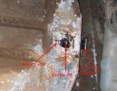

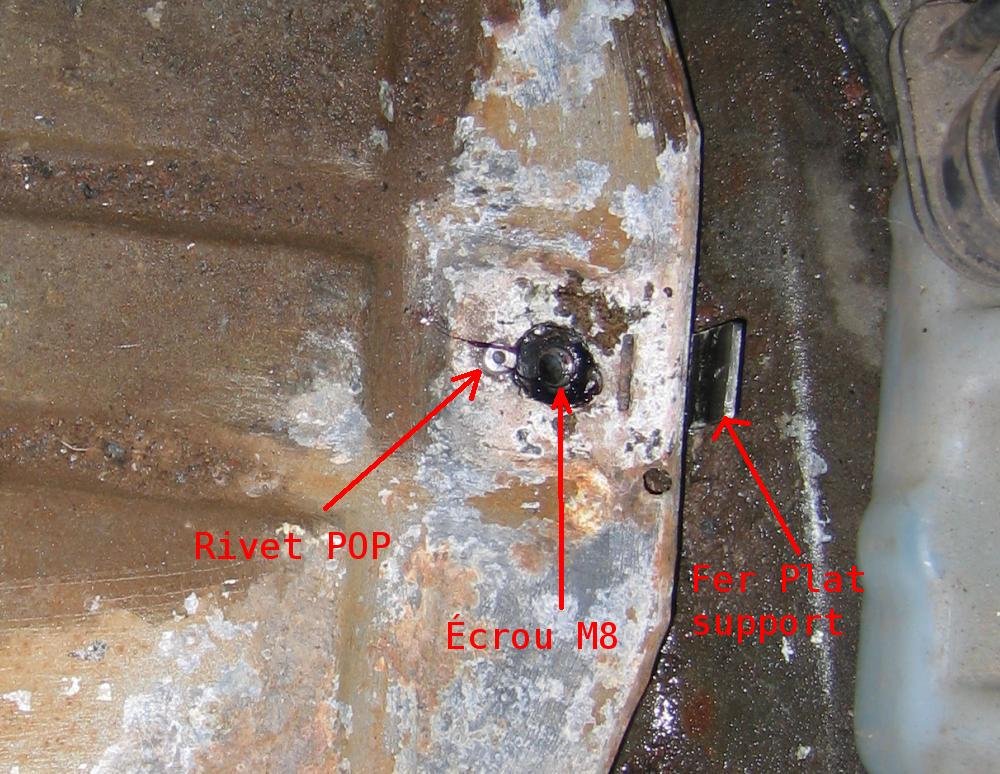

Le bout est plié pour permettre son placement sous le support batterie. Maintient temporaire avec une plaque et une vis M8 et position du perçage de 4.5 pour le rivet "POP" de 4 qui fixe la plaque-écrou sous le support batterie..
Patte écrou M8 posée.
Repose de la batterie et la fixation est opérationnelle. Serrage avec une douille de 7, une petite rallonge et un cardan.
Fixation Batterie en place.

Le perçage de 4.5mm du support de batterie se fait par dessus à l'aide de la pièce support d' écrou placée à l' envers comme gabarit.
Le dépliage de l'arrondi de la pièce d' appui a été fait à l' étau avec un grosse clé à molette, petit bout par petit bout. Puis finition au marteau.
Pour l' écrou M8, bien que peu esthétique mon soudage à l' arc a marché. Sinon, j' avais des plans "B".
Brasage fort pour souder l' écrou M8 sur le support. (Il faut un chalumeau assez puissant et la bonne baguette!)
Utilisation d' un rivet fileté M8, on en trouve même en inox (mais il faut de la force et une pince de pose, il y a des boîtes complètes sur le Net).
Enfin, utilisation d' un écrou "cage", suivant le modèle à l'aide d'une lime -carrée ou tiers point- transformer le perçage de 9mm en carré adapté à la cage de l' écrou.
Pour la soudure, l' écrou à souder est fixé sur la plaque à l' aide d' une vis M8 et d' un contre-écrou de telle sorte que la vis affleure l' écrou à souder, ce qui permet de protéger le filetage de l' écrou d'une fausse manoeuvre. Une fois la soudure faite, la vis et le contre-écrou enlevés, un coup de taraud M8 pour être sûr du filetage de l' écrou.

Un petit retour, en 2025 soit au bout de 6 ans, mon bricolage s'est défait. C'est le rivet POP en aluminium qui n' a pas résisté.
Corrosion électrolytique fatale.
D' ailleurs, à part le rivet, le reste est un peu rouillé, mais ça tient.
Un coup de brosse, d'antirouille et c'est reparti.
J'aurais dû utiliser un rivet POP en inox mais je n'en avais pas, et comme je n'en ai toujours pas, j'ai remis un rivet en alu.
Je vais me procurer des rivets inox de 4mm x 12 pour le cas ou ça ne tiendrait pas 6 ans de plus.
Mais je vais devoir trouver le moyen de le sertir, car avec ma pince à main, je ne pourrai peut-être pas.
