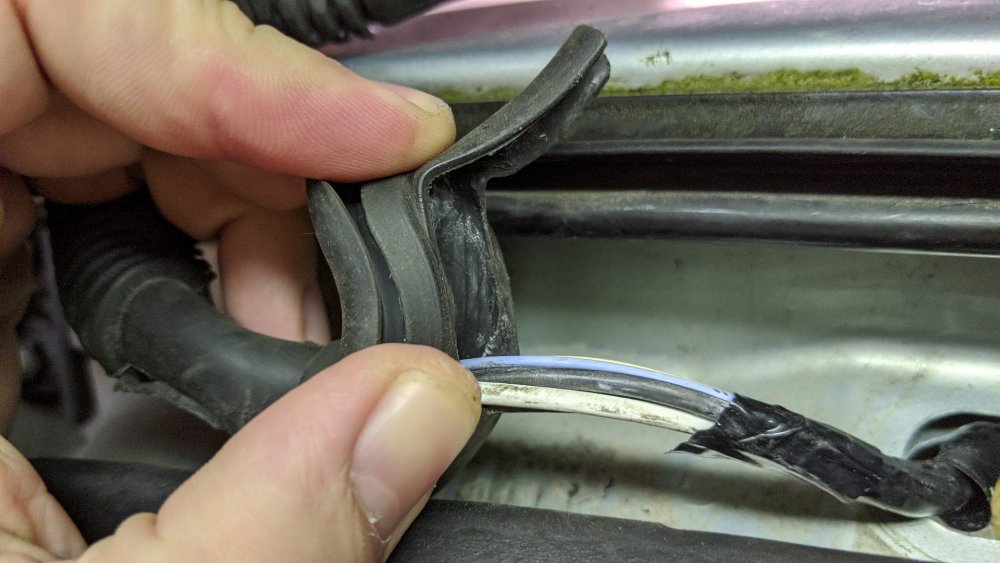

SlickTurbo
Messages : 29
Inscription : 13 déc. 2019, 18:08
Re: Fusible veilleuses/position gauche cramé !
Message non lu par SlickTurbo »
J'ai bien avancé. Afin de réduire le champs de recherche j'ai réduite le faisceau (et aussi j'ai acheté des fusibles :D )
Comme je devais polir les phares, j'ai débranché le feu avant, et idem pour l'arrière :
et
Ben ça grille tout le temps :evil:
A l'avant, j'ai isolé toute la partie avant en retirant le connecteur violet en haut à droite :
Pareil, ça saute :evil:
J'ai débranché la partie Hayon car sur ce fusible sert aussi à l'éclairage de la plaque :
Mais je ne trouvais pas donc, j'ai remonter le circuit dans l'aile arrière derrière l'autoradio et débranché tout ce que je voyait
Pourtant rien de suspect :D :
Sérieusement, encore du démontage :
Pareil, ça saute :evil: :evil:
En regardant sur la doc technique pour ce fusible il y a en plus comme info (par rapport au bouquin de la voiture) :
Éclairage lecteur de cartes, allume cigare, éclairage tableau de bord.
Démontage de la console, débranchage de tout et... Pareil, ça saute :evil: :evil:
