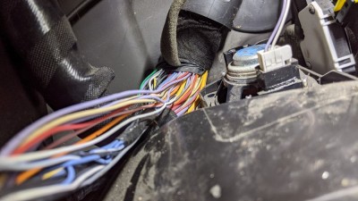

je commence la réfection de mon TGV, je me suis dit, je vais prendre le plus simple, plus de veilleuses avant et arrière gauche et avant droit.
Je changes les ampoules côté gauche mais pas mieux. En effectuant des recherches sur le forum, j'ai trouvé qu'il y avait un fusible pour la droite et un pour la gauche. Ce qui explique qu'a l'arrière droit ça fonctionne.
Donc j'ai remplacé le fusible, qui a claqué immédiatement après avoir allumé les positions
J'ai démonté le feux avant et arrière, changé de fusible...bim grillé. Re
Au niveau des prises dans le compartiment moteur, je peux isoler le faisceau par une grosse prise noire avec une languette violette. Fait et Bim le fusible.
Déjà une question. ce fusible aliment que ces 2 ampoules ? Ou quelque chose d'autre

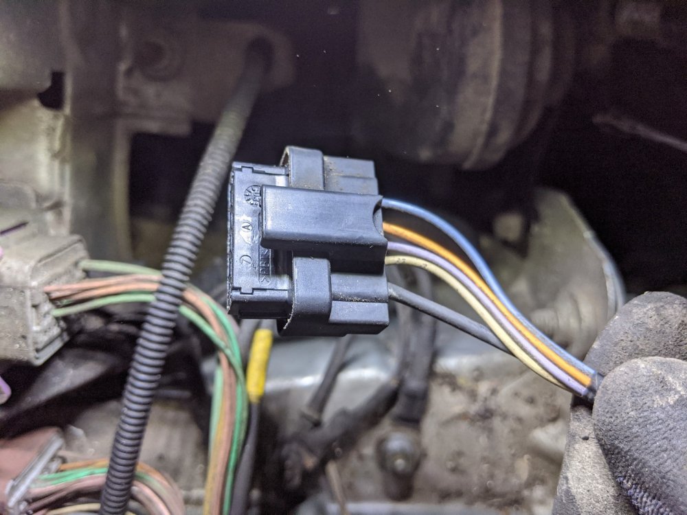

Sachant que tous les autres feux fonctionnent, j'ai regardé les masses :
Bon Multimètre en Ohmmètre sur la prise feux arrière feux éteints :
Fil :
- Orange -> Masse
- Violet -> Masse
- Blanc -> Masse
- Rose -> Rien
- Noir -> Masse
!!!!!!!!!!!!!!! c'est quoi ce truc !
Côté moteur
Prise 3 fils :
- Noir -> Masse
- Beige -> Rien
- Jaune -> Masse
Prise 5 fils :
- Bleu -> Masse
- Orange -> Masse
- Violet -> Rien
- Blanc -> Rien
- Noir -> Masse
Ca doit passer pas les ampoules du feu de gauche car il y a trop de "masses"
Une fois débranché au niveau de la grosse prise, plus aucune continuité, ce qui signifie que cette partie du faisceau est saine.
Quelqu'un a des schémas pour savoir où passe le faisceau ou si des des passages coupants sont déjà répertoriés ?

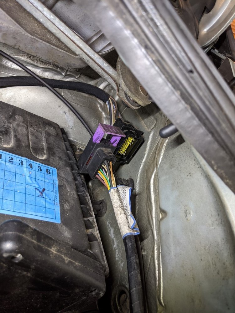

A l'avant, j'ai isolé toute la partie avant en retirant le connecteur violet en haut à droite :
Pareil, ça saute

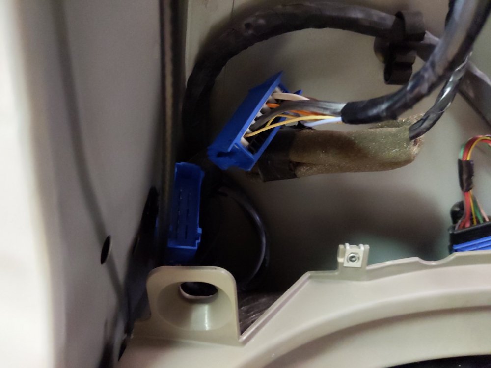

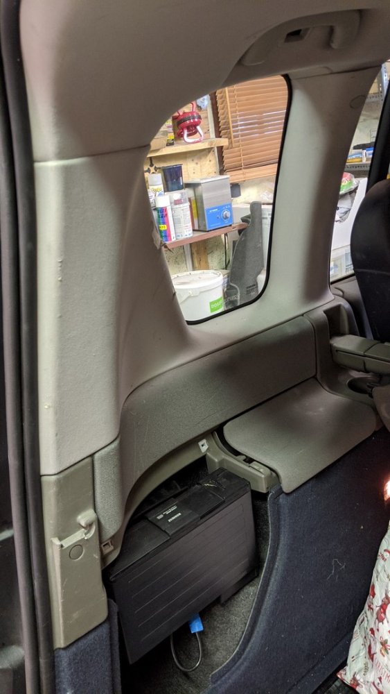

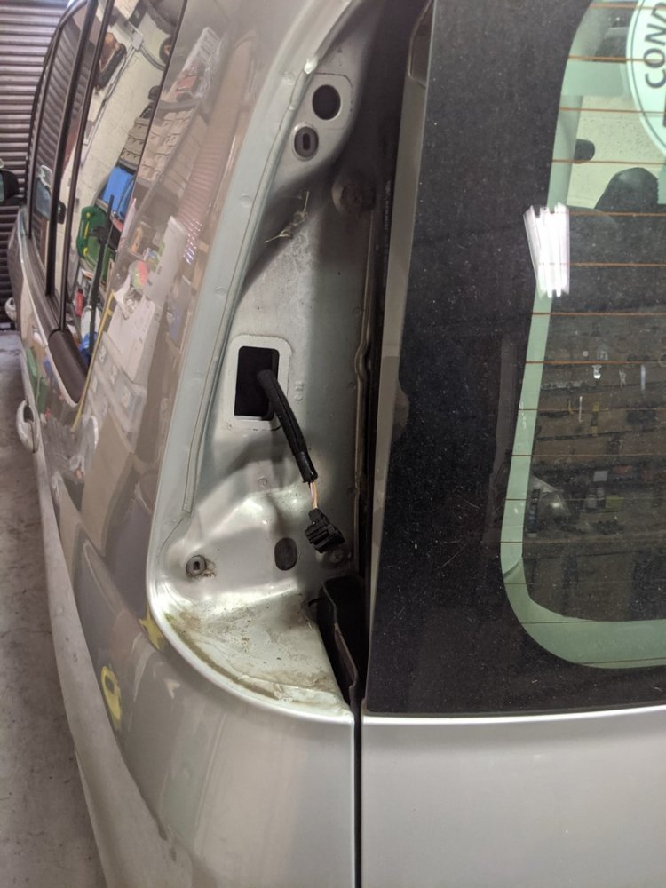

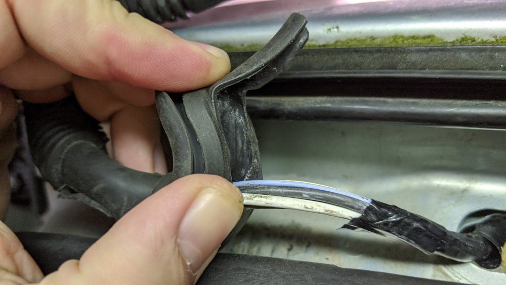

J'ai débranché la partie Hayon car sur ce fusible sert aussi à l'éclairage de la plaque :

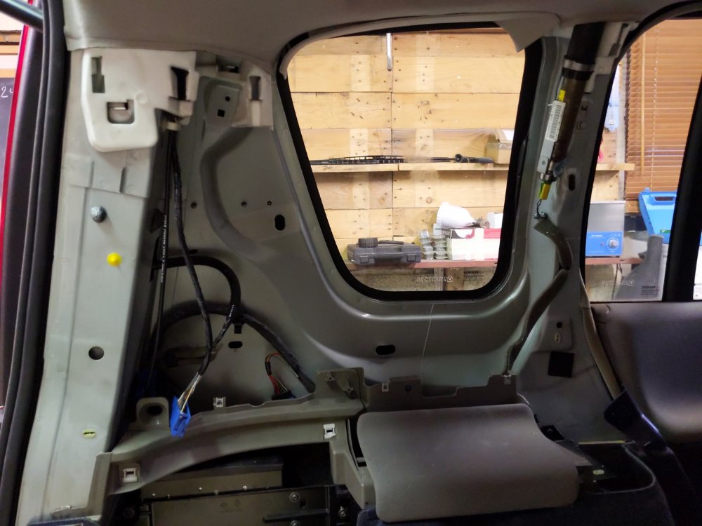

Mais je ne trouvais pas donc, j'ai remonter le circuit dans l'aile arrière derrière l'autoradio et débranché tout ce que je voyait
Pourtant rien de suspect :
Sérieusement, encore du démontage :
Pareil, ça saute

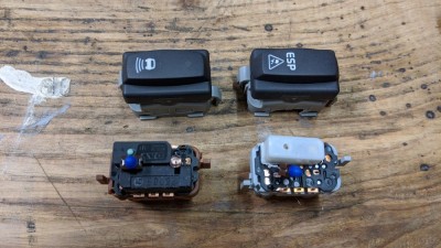

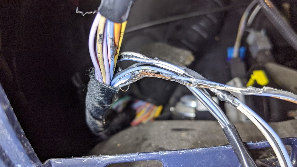

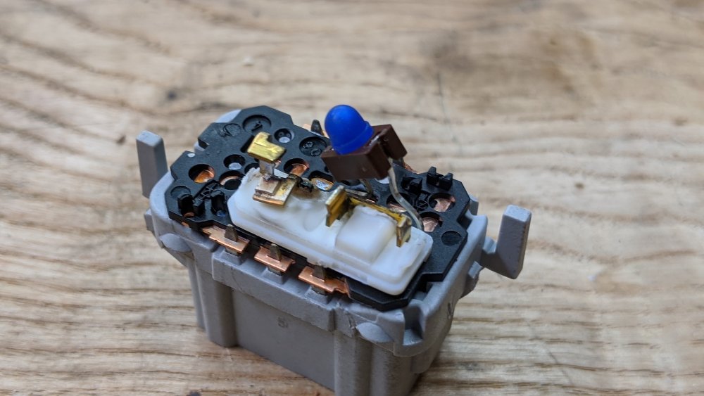

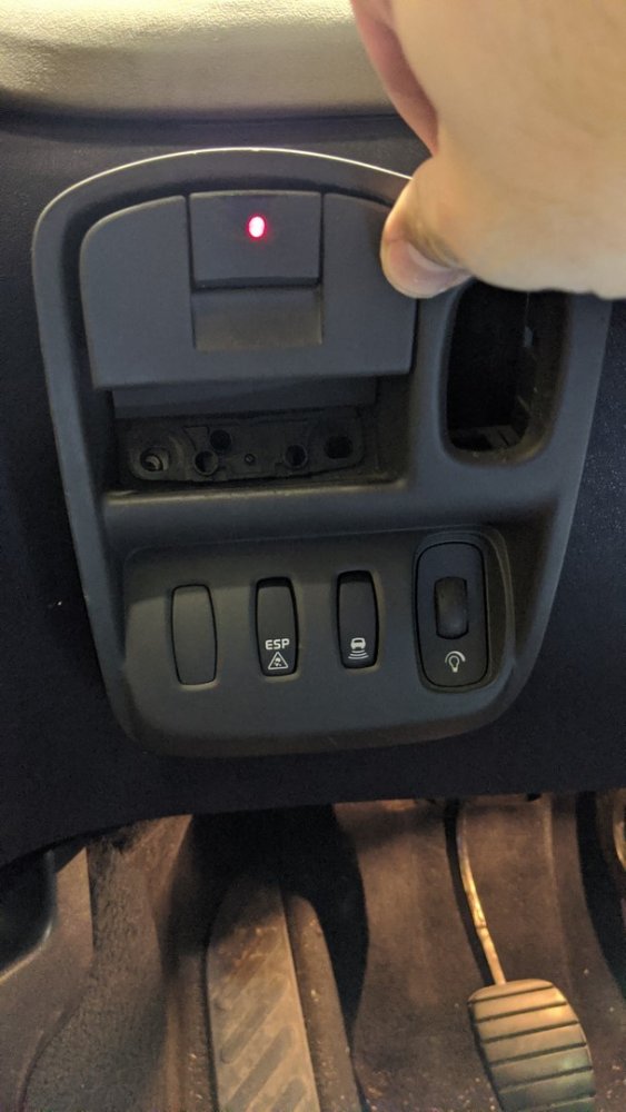

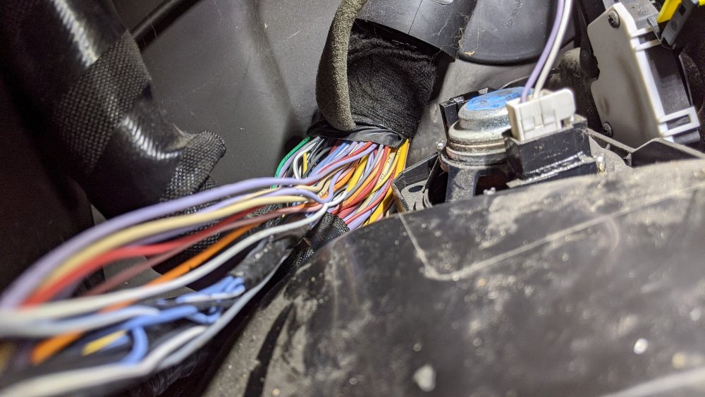

Après il me reste la partie avec le variateur de l'éclairage en bas à gauche sous le frein à main
Et là
Maintenant ça me revient, en vacances en roulant de nuit, je me demandais pourquoi je n'arrivait pas à régler la luminosité intérieure, maintenant je sais.
Un fil noir a cramé tout le long et a fondu sur les autres :
Mais au fond ça vas ouf
Mais d'où ça vient !

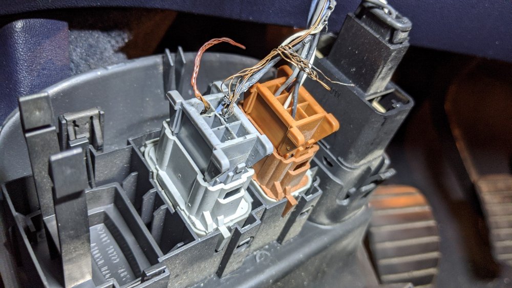

Démontage des boutons :
Mais dans celui de l'ESP...
Mais il manque des morceaux, comme la LED d'éclairage, je pense que ça a déjà été ouvert
Déjà après avoir tout coupé les fils défecteux, je remet un fusible et ça tiens
J'ai commandé un bouton ESP avec la fiche à 10€ sur Elbuoncouino, j'ai refait tous les fils au plus près du toron au fond et ça roule :
- Veilleuse gauche et plaque OK
- Variateur fonctionnel
- Coupure ESP OK (je ne l'avais pas vu car j'ai un soucis avec, c'est un autre post)
- coupure radar de recul.
Bon ben j'ai eu de la chance que je n'ai pas eu le feu, une bonne chose de faite.
