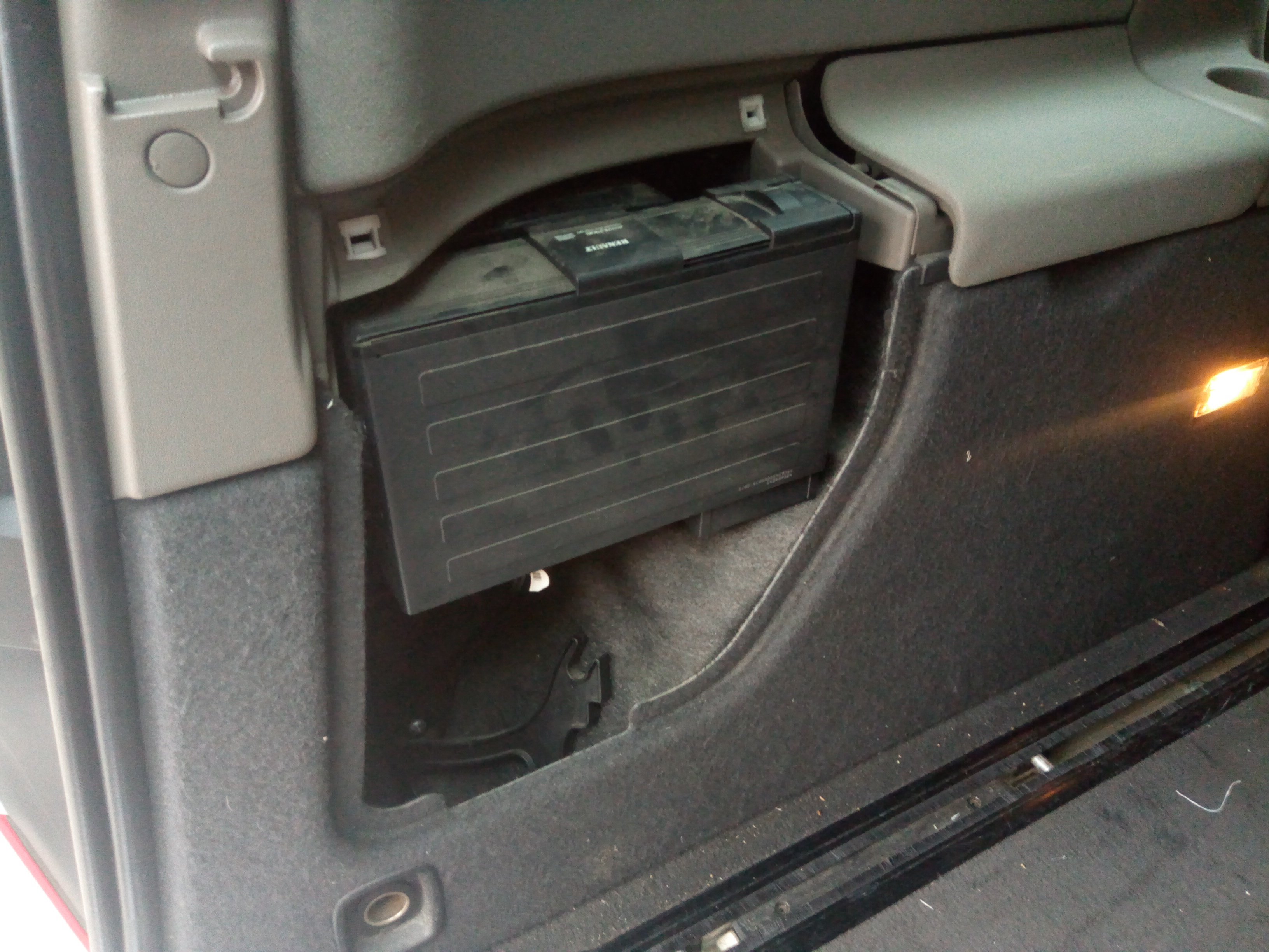

Je vais démonter le lecteur CD du coffre pour avoir accès la la prise rouge que je voie sur la photo suivante ...
et suivre le câble ....
j'ai vue que deux visses, c'est bien ça ?
Par contre j'ai pas l'outil étoile ...
Avez vous le référence de cette outil étoile svp ?

Poulpy89 a écrit : 13 févr. 2020, 18:49 Je vais démonter le lecteur CD du coffre pour avoir accès la la prise rouge que je voie sur la photo suivante ...
l'outil étoile comme tu l'appelles, c'est des torx. Tu en trouves partout

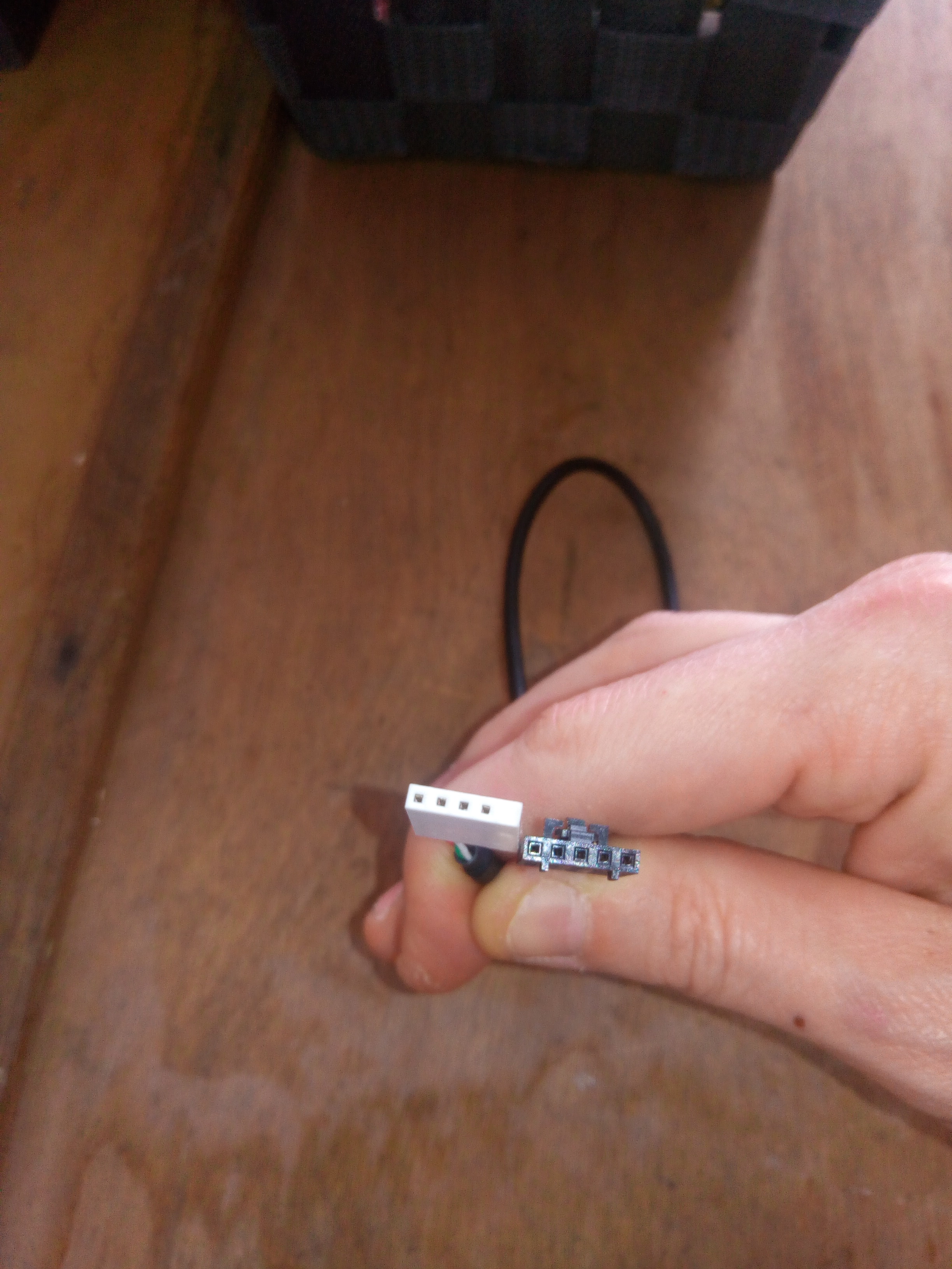

J'ai trouver, il me semble le câble qu'il me faudrait pour la prise rouge, pouvez vous me confirmer svp ?
Pour la suite du branchement ci c'est le bon câble, je fait comment et avec quoi svp ?
Molex 1
Molex 1
Molex 2
Molex 2
Molex 3
Molex 3
