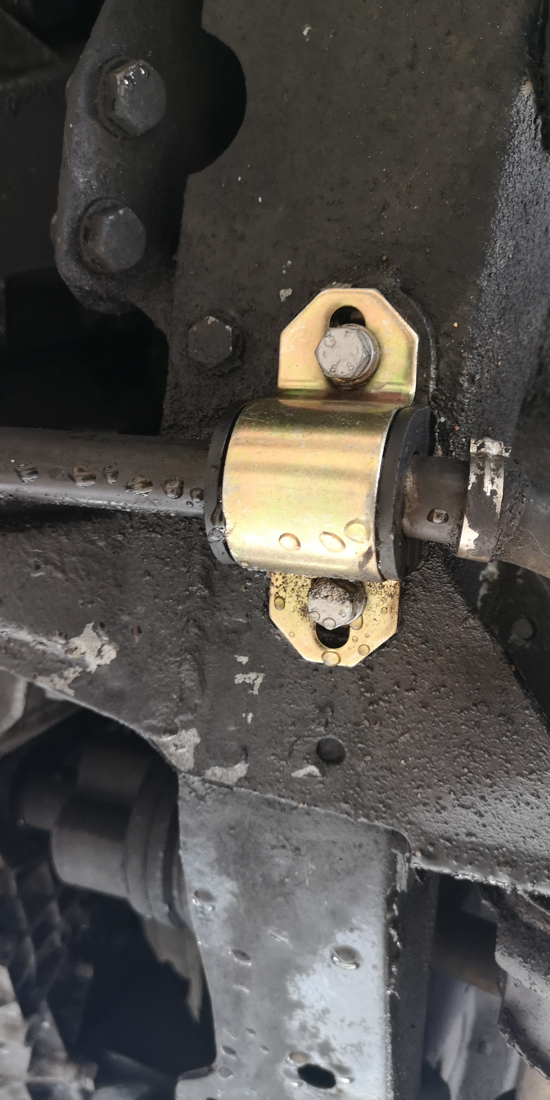

Bonsoir à tous,
Voici deux photos des silents blocs en place depuis septembre. Impeccable !
Merci @subsub
Merci @subsub

.... impeccable les dessous de ce bon vieux J8S
.... quelle référence as tu montée

Re: Silent blocs barre stabilisatrice
Voici la référence et le fabriquant du kit :

En conclusion tu n'as pas monté les mêmes silent blocs que notre ami subsub.
On pourrait en conclure que le diamètre de la barre stabilisatrice n'est pas le même entre Espace I Essence et Espace I Diesel, est-ce vraiment le cas
.... c'est assez valorisant de monter des pièces (made in USA) destinées à des FORD Mustang sur nos Turbo D

C'est en effet pas la même taille que j'ai monté.
J'ai pris mes mesures sur la zone de frottement des silents blocs précédents.
Couche de peinture en moins et un peu d'usure... Peu expliquer ça ?

.... je ne comprends pas, pourquoi faire

ben, pour les faire coulisser, vu qu'ils ne sont pas fendus. ça aide encore plus que de les chauffer.

.... pour info ceux que j'ai montés sont fendus, comme d'ailleurs ceux d'origine de 1988
.... donc je ne vois pas du tout l'intérêt de ta méthode (elle est même impossible) de montage sur la barre stabilisatrice d'un I phase 2 Turbo D

Sur la photo, on ne voit pas qu'ils sont fendus. Si elle n'est effectivement pas utile dans le cas d'un silentbloc fendu, c'est la méthode qu'on utilise pour monter ceux d'une R8, une R4 ou une R5, par exemple, qui ne le sont pas.
On graisse ou on savonne la barre et on fait coulisser le silentbloc du bout jusqu'à son emplacement. Je ne vois pas ce qui serait impossible là dedans? ça fonctionne pour n'importe quel silentbloc de ce genre.
En tout cas, on peut passer un coup de graisse dans le trou du silentbloc pour éviter les grincements lors du roulage.

.... nous sommes ici sur un forum ESPACE
.... regarde la barre stabilisatrice d'un Espace I phase 2 pour y monter un silentbloc non fendu, et bon courage
