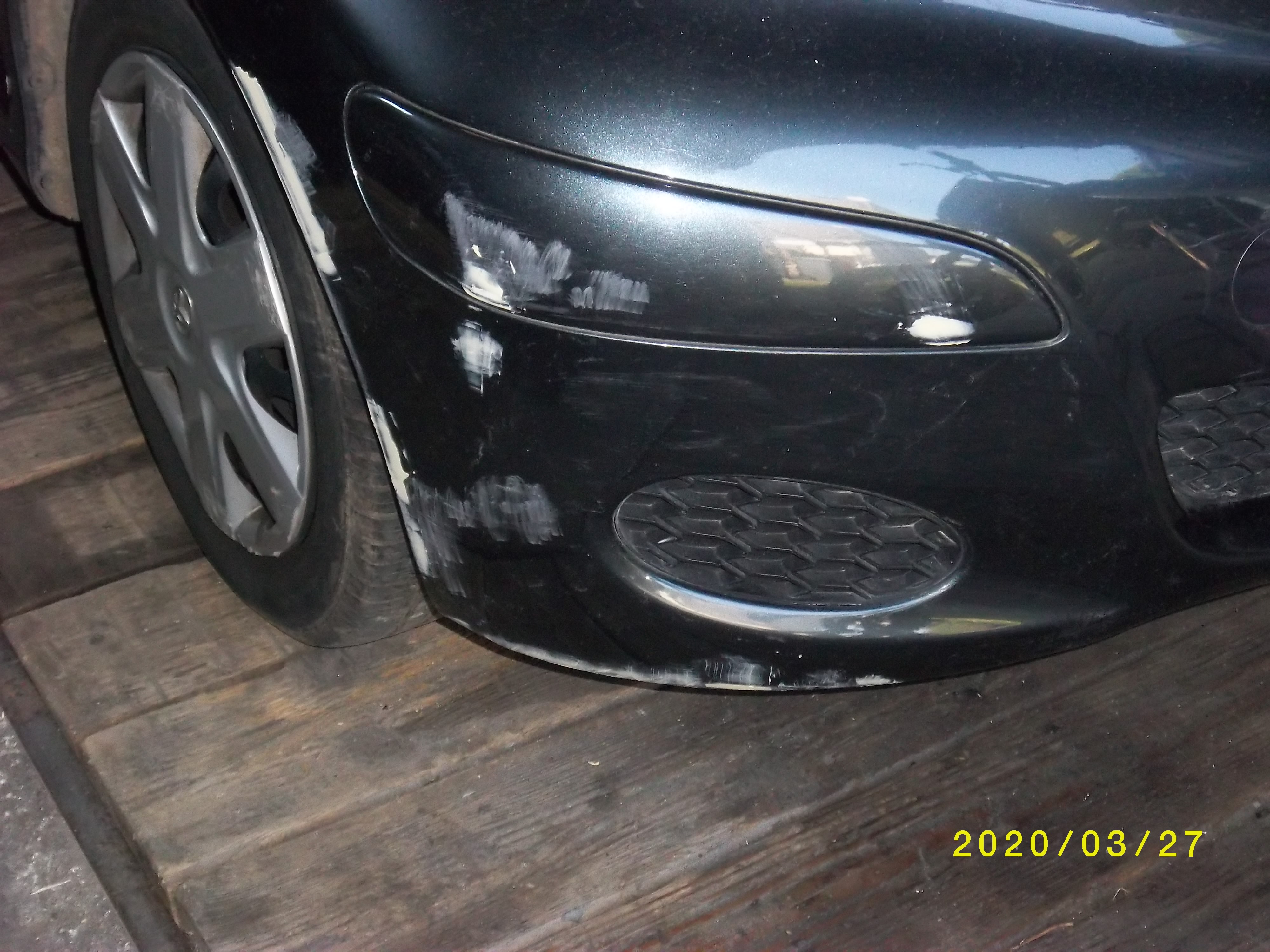

Entre 2 réunions téléphoniques,
J'ai attaqué ça :
J'ai attaqué ça :
