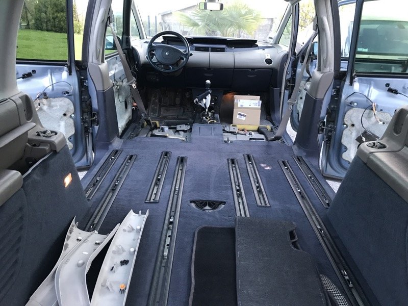

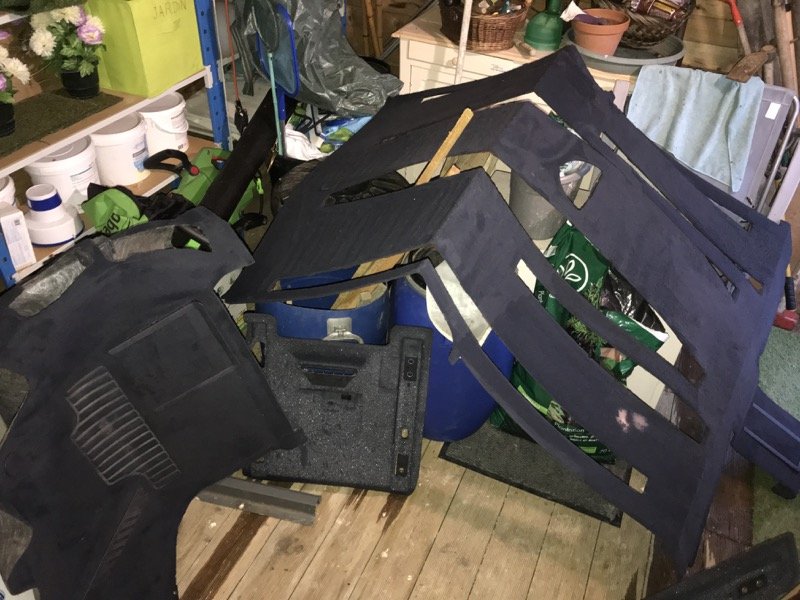

La suite! L'intérieur vidé, on en profite pour continuer à nettoyer, les rails par exemple. Une fois tout ceci propre, on commence à remonter. Mais pas trop non plus, il faut tirer un cable auxiliaire entre l'ampli du Cabasse et la console centrale! On passe à l'enlèvement du soft touch. Le liquide de frein sera mon allié... Même s'il faudra repeindre la console centrale... Côté platines et lecteur de carte ça se passe mieux. Une finition au décapeur thermique et un peu de rénovateur pare chocs suffira à virer les traces blanches. Pendant ce temps là, le chantier continue: Inspection sous moteur qui ne réserve aucune surprise, à part la similarité flagrante avec mon ancienne Laguna 2 dCi Une fuite sur le capteur de DA, quelques rilsans à virer et remettre les faisceaux en place comme il faut. Le lave phare gauche ne fonctionne pas, et pour cause... En démontant la face avant, aucune mauvaise surprise!

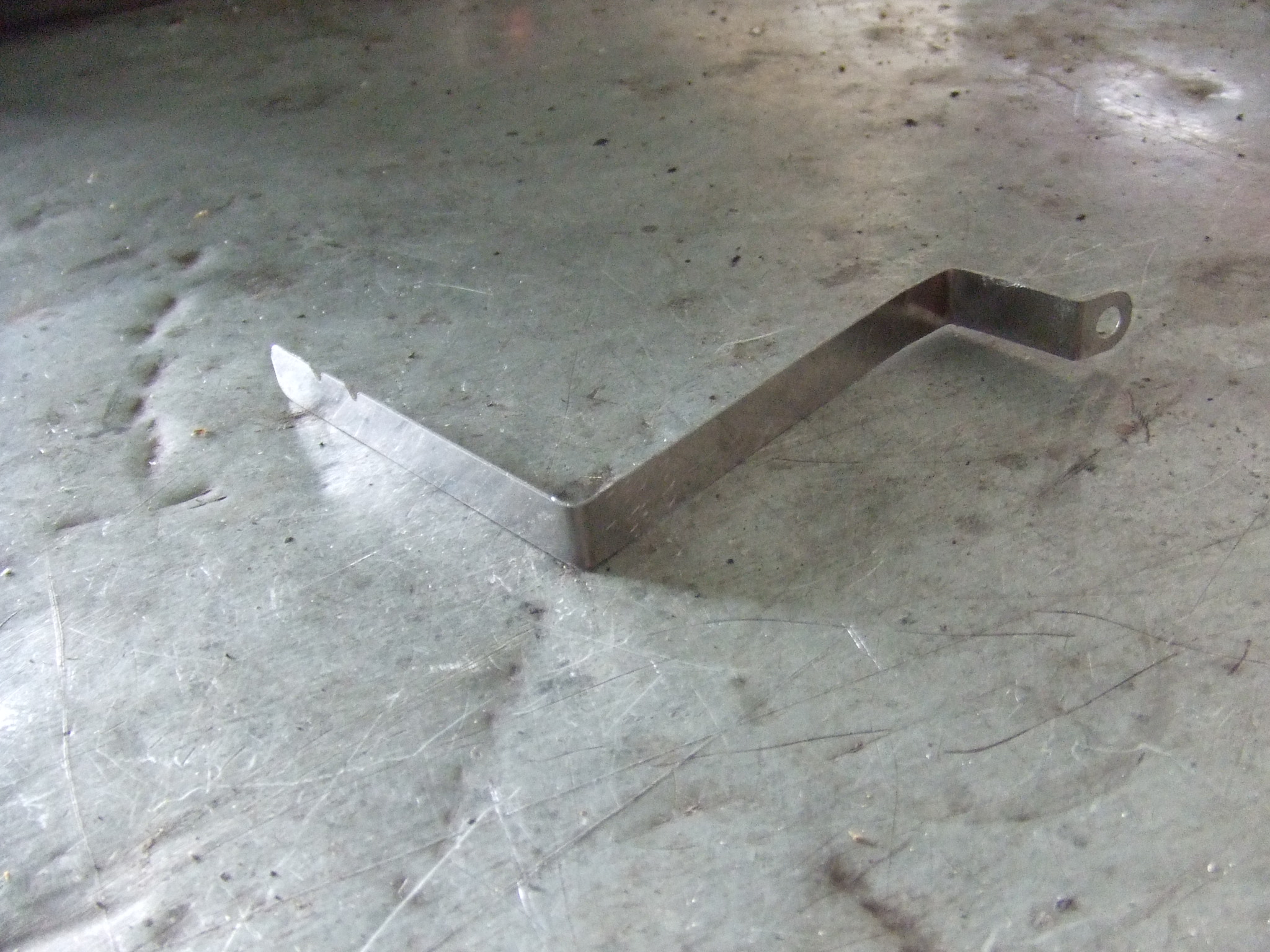

La buse de lave phare est pétée, l'occasion de tenter une réparation. J'attaque le changement du calorstat ayant reçu ma commande de fluides Et comme annoncé par l'ancien proprio, le calorstat était pété et l'a donc ouvert: Puis remplacement du liquide de frein... Avant: Après: Puis j'ai vidé les ailes... J'ai aussi réparé le volet de recyclage d'air, je pense que je ferai un tuto pour ça: Et puis j'attaque les phares: nettoyage des lentilles qui sont poussiéreuses (là aussi je ferai peut être un tuto, mais j'ai moins de photos pour ça):

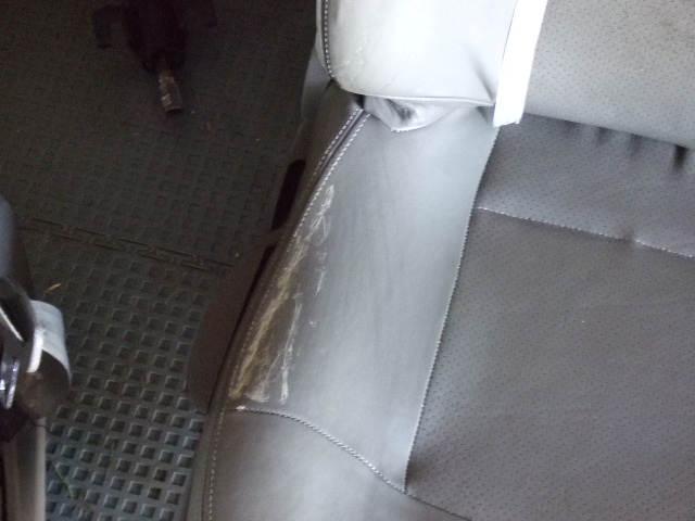

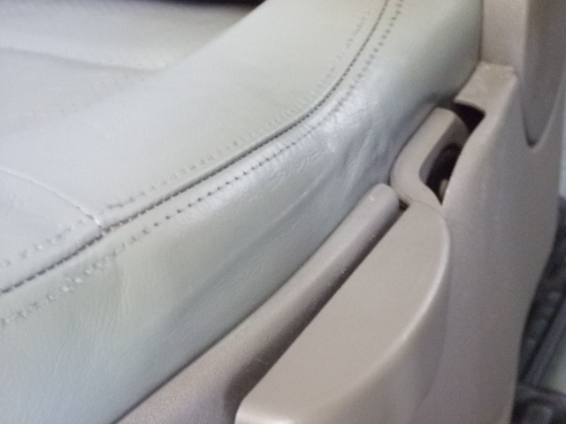

Mais revenons à l'Espace sur lequel j'ai fini tout ce que je voulais faire. La sellerie pour commencer, réparée, recolorée et vernie: Je vous autorise à vous moquer de mon pommeau de levier de vitesse qui s'est foutu en miettes au moment où je voulais remplacer le cuir. Réparé donc comme je pouvais en attendant d'en trouver un autre... Vous aurez remarqué aussi l'ajout de 2 prises USB pour recharger le téléphone de Madame, et l'intégration d'une prise AUX jack: Avec un petit témoin/rétroéclairage sous les prises USB, blanc pour garder l'harmonie de lumière dans la voiture: Le test de la prise AUX a eu besoin d'une petite correction mais il a été concluant A suivre: vidange boite de vitesses, direction assistée, réparation d'une buse de lave phare et... vous verrez

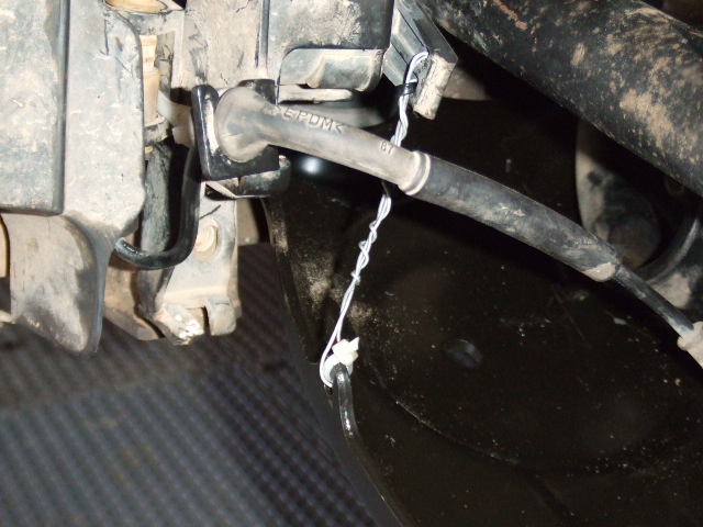

J'annule encore mon CT Je sors la batterie pour accéder au calculateur et à la boite à fusibles pour pousser le diagnostic. Je tombe sur le R8 (pas l'Audi non... mais un des relais alimentés par le fameux fusible), et vois 9 fils à suivre qui filent dans la gaine. Je débranche le calculateur d'injection, mais un court jus persiste: Je suis encore le faisceau, et tombe là dessus: J'avais un (peut être 2) fil qui faisait touche-touche avec le support de la culasse! Si vous regardez bien le bout de la flèche, on voit le point de soudure du fil sur la culasse même... Bref, j'ai pas eu le temps de réparer ça, l'Espace est resté chez mes parents, et nous sommes rentrés avec le Picasso de Moman... J'y retourne dimanche réparer ça, ou y mettre le feu, on sait pas

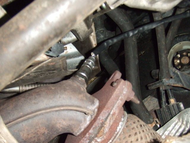

Sinon, la suite de mes péripéties électriques. Après avoir dégagé le faisceau, on voit très bien le fil coupable de tous mes maux: On coupe, dénude, passe une gaine thermo, ressoude, rétracte la gaine, et on colle tout ça dans une grosse gaine plastique pour éviter que ça ne recommence ailleurs: Comme il m'a fallu dégager le boitier papillon, j'en ai profité pour lui faire une belle toilette: Une fois tout remonté, on repositionne les gaines et tuyaux qui passent par là correctement, et on serre tout ça avec des rilsans: Côté boite à fusible, j'en profite aussi pour remettre une gaine et faire passer ça correctement: Et cet arrêt a été l'occasion de voir qu'il faudra que je remplace très prochainement ma courroie d'accessoires... Elle est déjà commandée et sera changée en même temps que d'autres pièces avant le CT si tout va bien (prévu cette fois pour le 8 juin) Toutes ces attentions ne m'ont pas empêché de tomber à nouveau en panne Mais par ma faute. J'avais oublié de resserrer la durit d'arrivée d'air sur le boitier papillon... Ca fait bizarre ce grognement après qu'elle se soit déboitée Ca m'était arrivé sur la Laguna, mais le dCi est naturellement plus bruyant, et le bruit était moins notable. Heureusement pour l'Espace, 300m après le bruit, c'était réparé Et jusque là tout va bien! Ouf! (Juste je n'utilise pas la clim pour éviter de trop solliciter ma courroie d'accessoires en attendant de la remplacer)

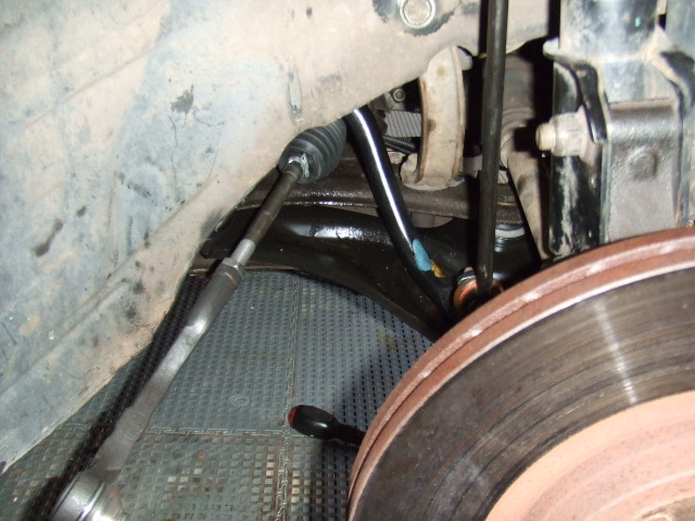

Quelques photos de mon chantier une fois le berceau remonté: La sonde de direction assistée remplacée. L'ancienne fuyait: La nouvelle sonde lamda aval (la sonde amont a déjà été remplacée par l'ancien proprio): Le kit accessoire remplacé (en prévision juste de 2 mini craquelures sur l'ancienne courroie qui datait de 2016. Une Gates pourtant!) Les bobines "Storm" ( ) qui cachent 4 bougies NGK Laser Platinium: Une réparation que j'ai du faire de mon capteur de position du triangle avant, car j'ai trouvé sa biellette de raccordement pétée... Et enfin, mon outil que j'avais fabriqué il y a quelques années pour remplacer les biellettes de direction de mon ancienne Laguna II, et que j'ai pu réutiliser sur l'Espace, vu que ce sont les mêmes architectures: Petite anecdote du jour: ce matin donc, le contrôle technique. Il a été validé avec succès, seulement 2 lignes, une sur la fixation de la batterie qui manque, et une autre sur le réglage des AB avants. Sur le chemin du retour cependant, une forte odeur de frein, et me rends compte que la roue arrière gauche est bouillante. Un desserrage du frein à main après cet arrêt d'observation (qui a duré une bonne demi heure pour aussi faire refroidir un peu le frein), plus de soucis. Je pense que je vais ouvrir un topic sur ce sujet, pour savoir si c'est un soucis connu ou pas, et avoir des pistes où chercher... Mais bon, il va pas falloir qu'il me fasse suer longtemps...

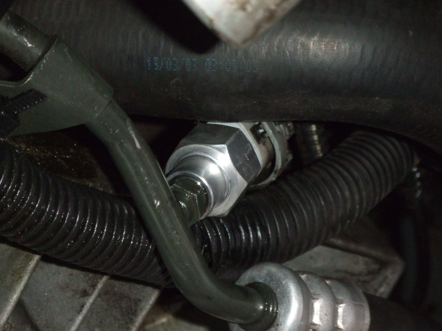

Hier après une belle promenade de presque 100 km sans soucis, j'arrive en ville, avec la clim en route (ce que je ne fais jamais d'habitude), et m'engage dans un petit rond point quand tout d'un coup mon volant se bloque (avec une voiture qui arrive en face c'est très flippant), et le témoin de défaut de charge qui s'allume.
Je me gare donc dès que je peux en laissant le moteur allumé, ouvre le capot et voit la courroie d'accessoires immobile avec un peu de fumée qui vient de la poulie Damper... qui vient de claquer cette p***, euh, cette chieuse. Je coupe la clim, et heureusement, la courroie se remet à tourner, ce qui me permet aussi de rentrer chez moi sans trop de soucis.
La nouvelle poulie est donc commandée, par la même occasion, je vais changer la courroie de distribution (quitte à piger le moteur, autant tout faire) car celle en place arrive doucement sur sa 4ème année donc a fait plus de la moitié de sa vie.
Et puis c'est un bon argument pour la vente. Car oui, maintenant Madame n'a plus confiance en la voiture... Comme le CT est tout récent et quasi-vierge malgré ces soucis, c'est le meilleur moment pour ne pas perdre d'argent et proposer une voiture qui sera nickel au niveau mécanique. Ca me navre d'en arriver là, mais même moi j'en peux plus, je sature, je passe trop de temps à m'occuper de cette caisse en particulier. On essaiera de trouver une remplaçante simple, facile d'entretien, et surtout plus petite pour Madame qui, même si elle lui plaisait, lui semblait être un peu trop grande pour l'usage qu'elle en fait. Mais on aura de nouveau un Espace, c'est sur. Ce sera obligatoirement un J8S avec clim et 4 vitres électriques par nostalgie de mon enfance et de mon Grand Ecran...
