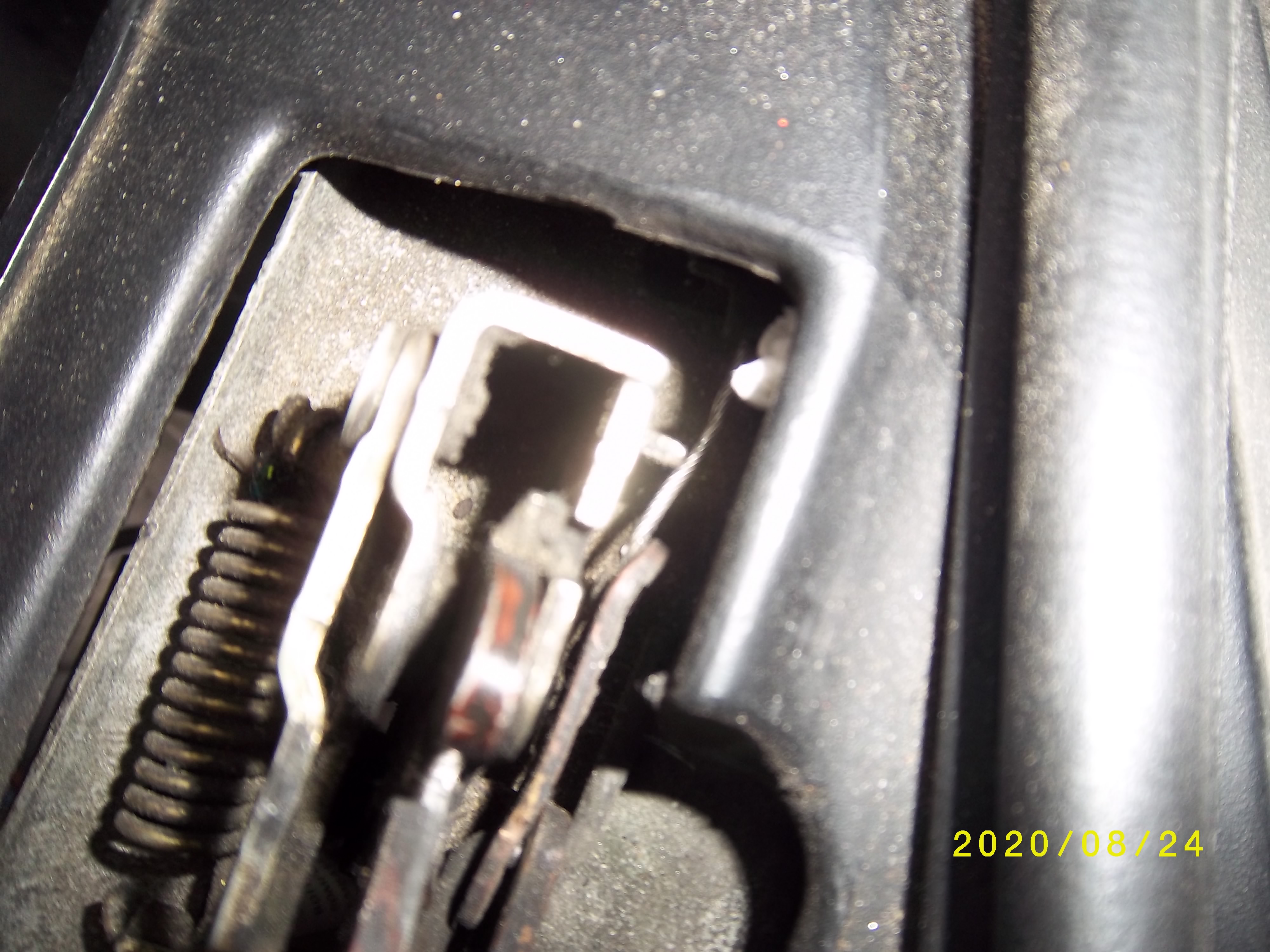

Bonsoir à tous,
Petit post pour faire un point de situation.
Espace acheté à notre ami Yann en 11/2019 et pas grand chose de fait en fin d'année 2019. Période de bilan à compter de 01/2020, mais j'étais optimiste car bien dans les temps et patatra... Covid.... Des journées de 12 à 15 H, des week-end inexistants et vient le mois de juin : travaux maison et désossage d'un Espace III DCI.
Nous voilà fin 08/2020, le V6 à fait pour seul trajet le retour lors de son achat et 15 kms autour de chez moi.
A chaque fois que j'ai réparé quelque choses, un autre truc lâchait. Mais bon, c'est une vieille dame de 29 ans, donc je lui pardonne tout, d'autant que cela reste soft.
J'en viens donc au souci qui me gave, et le mot est faible : fin juillet, des petits c****rds passent dans ma rue et défoncent des boites aux lettres à coup de pied. La mienne a été épargnée mais pas l'Espace. Pas de dégât de carrosserie, mais le capot était entre ouvert, car dans l'optique du changement de radiateur, j'ai enlevé tout ce qui me gênait sur mon passage.
En fait, ces petits en***rés ont shooté le capot et coincé la serrure côté conducteur.
En 04/2020, ma moitié s'était appuyée sur le côté passager et grâce à notre camion rouge national, je suis parvenu à le décoincer.
Mais là, impossible....
Une âme charitable pourrait elle m'adresser les photos détaillées de la serrure de capot côté conducteur ?
Je préciser ce que la calandre n'est pas en place et que je peux passer aisément la main par ce chemin.
Merci à tous pour votre aide !

- Messages : 20218
Re: Remise en forme espace 2 V6
Salut Georges,
Il y a vraiment des petits cons partout !
Si ça peut aider :
Si ça peut aider :
Super,EAime a écrit : 24 août 2020, 08:47 Salut Georges,
Il y a vraiment des petits cons partout !![]()
Si ça peut aider :
Merci Eric !
