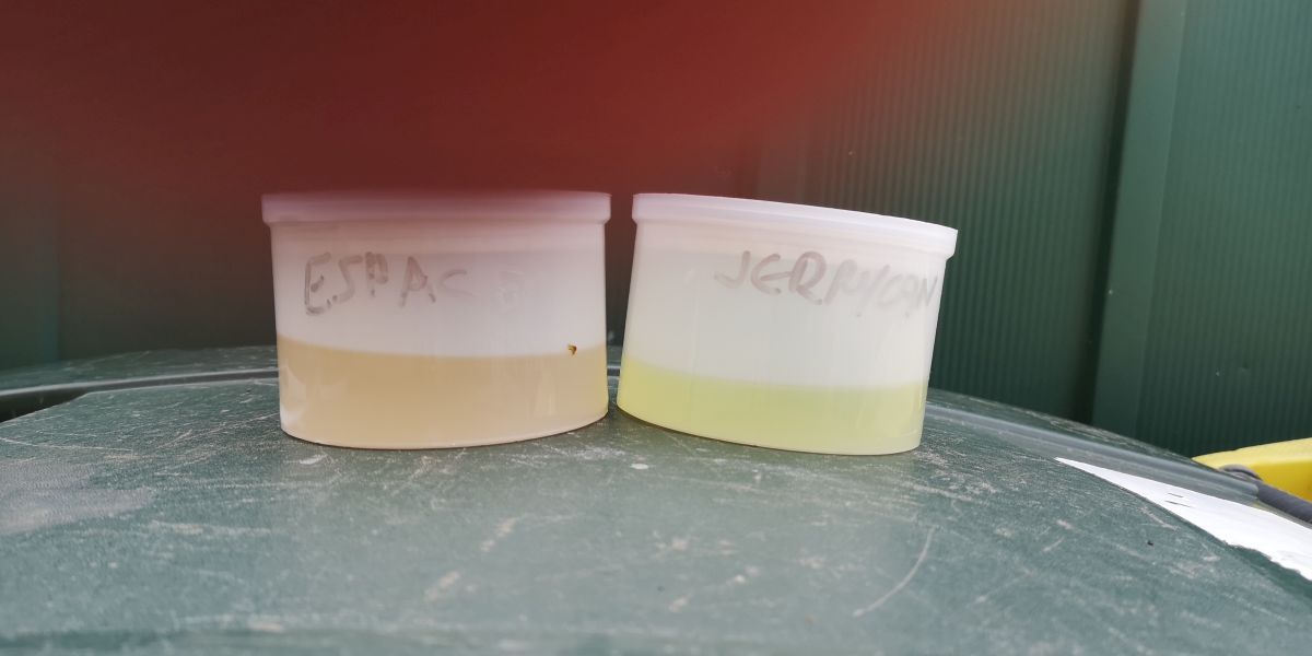

Je tire un peu d'essence et la re surprise elle a une drôle de couleur et ne sent pas vraiment l'essence
à gauche essence sortie du réservoir, à droite essence propre (de la réserve personnelle de la tondeuse !)
On verra cela le week end prochain.

Je me suis pris 3 ou 4 fonds de cuve, je m'en rappelle encore (le dernier, avec le "3", avec un changement de filtre à carburant sur le parking de chez Total, le tout en chemise cravate !!!!! )
Retrouvé !! viewtopic.php?f=8&t=29774&hilit=caramel&start=25
- Messages : 13204
Re: [Résolu] [Enfin, pas tout à fait] Le collector de Pilou ne voulait plus démarrer
Je prends toujours mon essence en grande surface, comme Philou 33 et je n'ai jamais eu le moindre problème.
Ici comme indiqué en début du sujet c'est de l'eau qui est rentrée par le bouchon, pourrissant le tuyau de remplissage. Ca ne devrait plus arriver depuis la modif du caoutchouc récupérateur fautif.
__________
__________
- Messages : 10543
c'est pas très clair...tu as essayé par la jauge ?
sinon, le réservoir est en plastique, donc pas possible de rouiller.
le filtre sur le carbu ?
- Messages : 13204
La rouille vient probablement du cercle en métal où l'on verrouille le bouchon de remplissage, il était tout bouffé et c'est par là que l'eau rentre.
