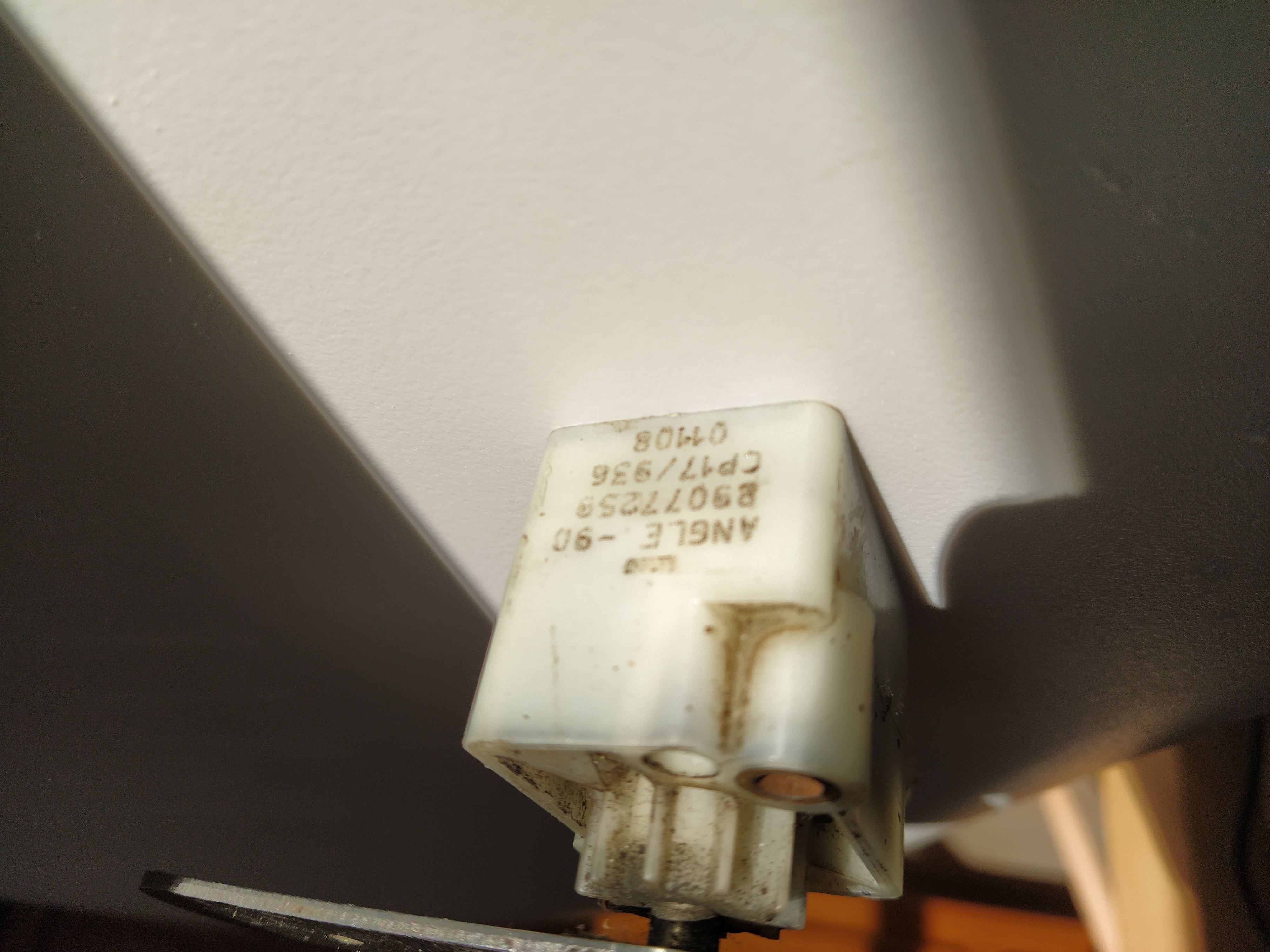

je cherche à remplacer mon correcteur d'assiette avant pour projecteur Xenon sur mon IV ph 2. Impossible de trouver.Je m'y prend peut etre mal.
Sauriez vous où je pourrais trouver cà???

il se vend complet chez renault, capteur et articulation.
il est hs au niveau du capteur où c'est l'accouplement qui est mort?

Il y a beaucoup de problèmes avec ce capteur de hauteur. Renault le reconnait et accorde une prise en charge partielle. Il te suffit de demander à un garage Renault qu'il fasse une demande auprès du constructeur. Tu peux également faire la demande toi-même en allant sur le site Renault rubrique "contact" en détaillant ton problème de phares. On te demandera un devis d'un agent Renault afin d'obtenir une réponse.
Points importants : le fait de réaliser l'entretien (ou une partie) chez Renault facilite la prise en charge. Egalement, il faut prévoir un passage à la valise après l'installation d'un nouveau capteur car il peut présenter un calibrage différent.

en fait, j'ai un défaut à la valise sur ce capteur. le réflexe est de le changer. Je pensais pouvoir le trouver sur oscaro and co car il existe pour d'autre modèle et d'autre marque.
l'ensemble coûte autour de 270€ en concession alors qu'on trouve des capteurs à 40 en neuf sur ces sites de pièces pour volvo, BM, etc.Il se ressemble en tout point.
je vais aller voir du coté du SAV mais le problème est que mon véhicule n'a pas de facture chez eux...

Cela ne coûte rien de demander. Si des problèmes reviennent trop souvent avec les mêmes pièces, le constructeur s'adapte et est disposé à proposer une prise en charge.thebybe a écrit : 19 mai 2020, 09:58 je vais aller voir du coté du SAV mais le problème est que mon véhicule n'a pas de facture chez eux...

Si c'est la biellette d’accouplement qui est partie ou HS..... j'ai une solution pour pas cher.... j'en ai parlé je ne sais plus où.

non la biellette , je l'ai encore. Avec l'impression 3D, on aura une solution un jour de ce coté là. c'est vrai qu'elle était désadapté quand je l'ai acheté, mais après l'avoir refixé, le défaut est réapparu malgré tout.
c'est pour ca que je pensais à ce capteur ou sa connexion. c'est fou que l'on ne puisse pas le trouver en neuf.

Je rajoute que le faisceau peut etre en cause (fils couper)

https://www.piecesauto24.com/topran/887 ... gK0OvD_BwE
je vais reregarder du coté du fil mais de mémoire, c'était bon.
plus haut, c'est un lien vers un capteur identique au mien, un erzats. y a t'il une différence??
