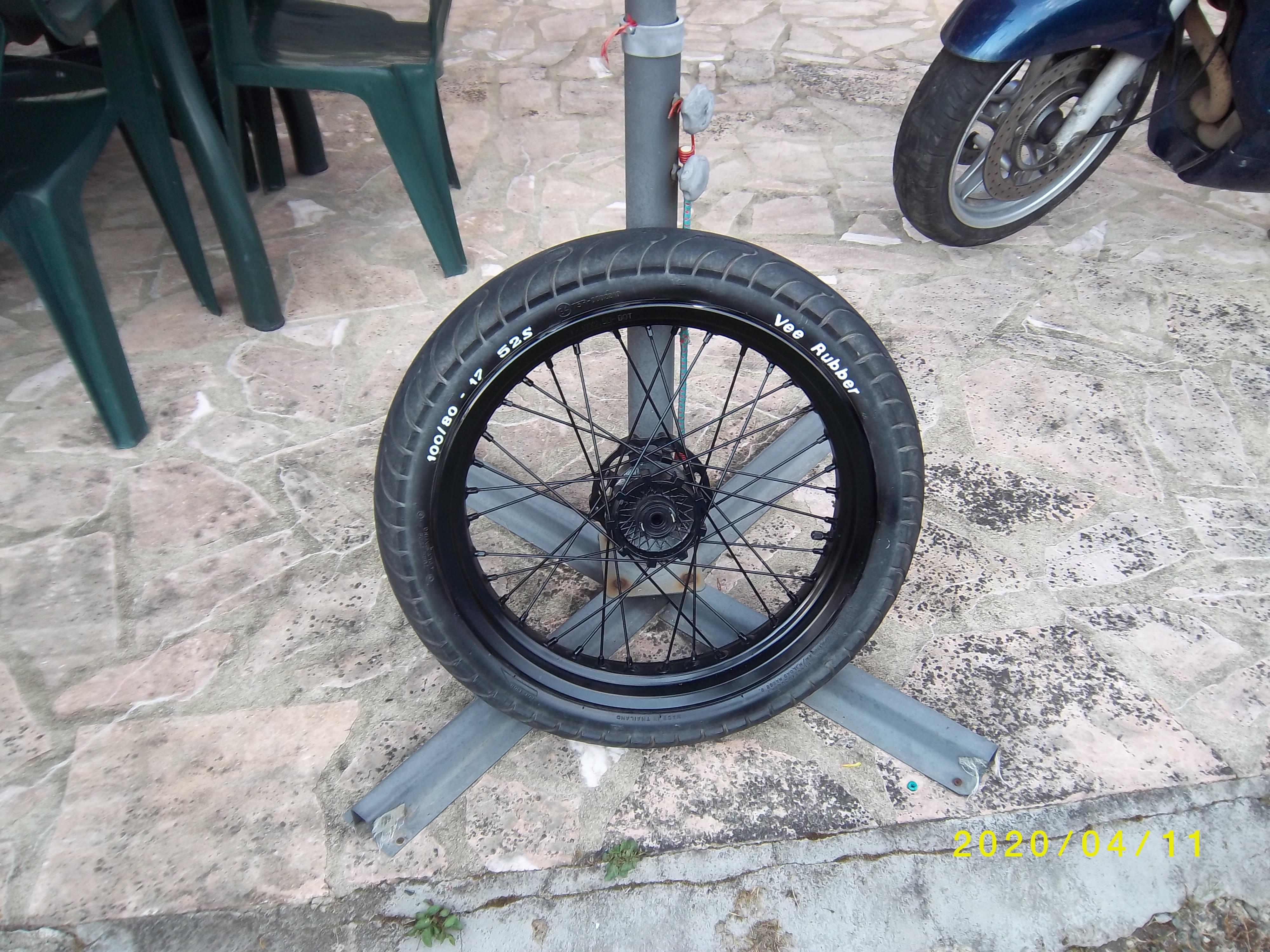

Opération "customisation" sobre du Derbi !
Remise en place de la plaque phare d'origine, qui éclaire bien mieux,
Peinture des éléments, noir pour les noirs, gris pour les gris,
Changement du kit chaîne, des plaquettes AR.
Changement des poignées mousse,
Et Petit Monsieur s'occupe de repeindre ses jantes en noir (j'avoue que ça lui va bien, j'étais plutôt réticent au départ !)
