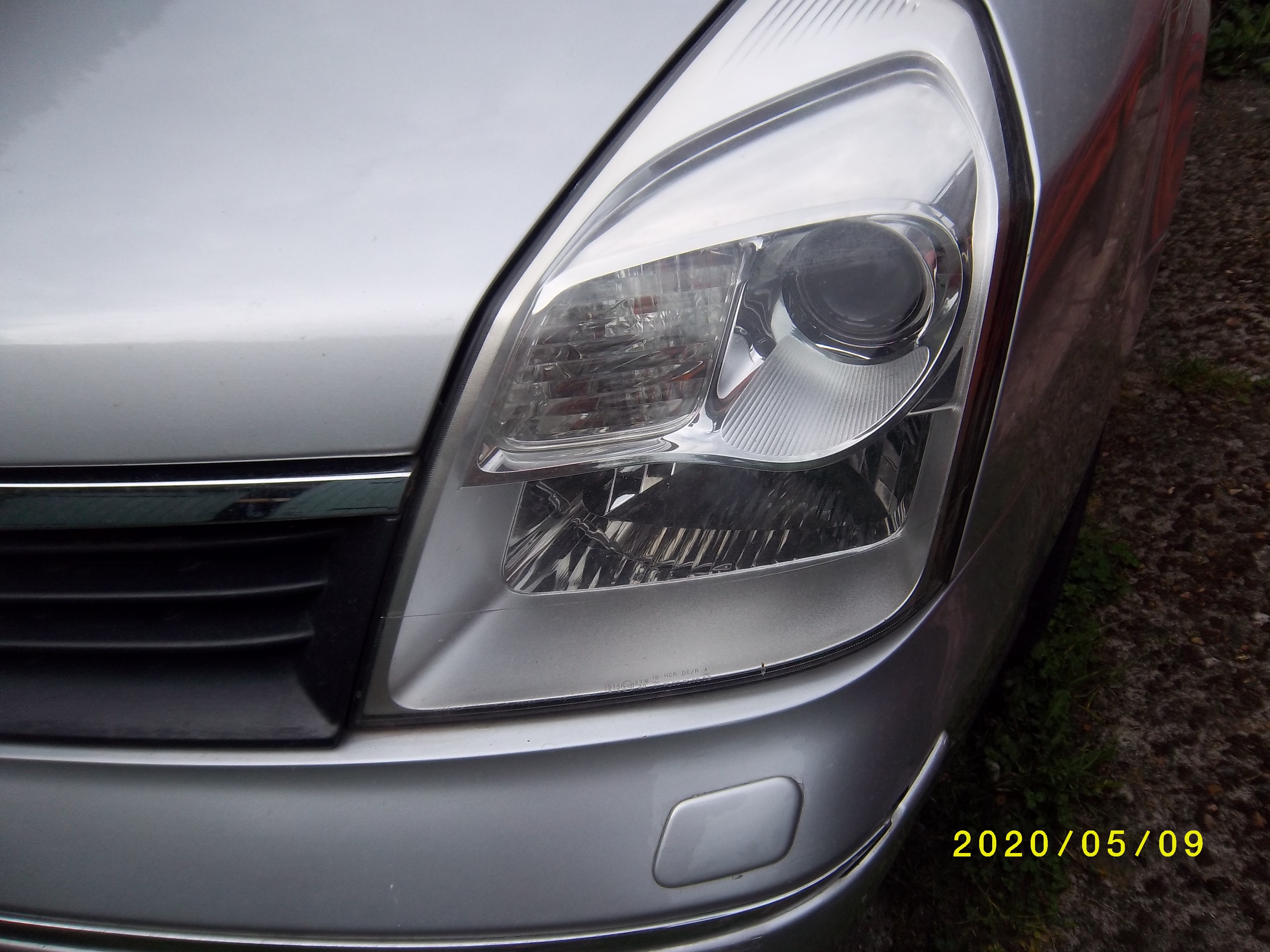

Aujourd'hui installation et rénovation des optiques phase 1.
Tout fonctionne de nouveau, lave phares et allumage auto

Rénovation avec quel produit en plus de huile de coude ?

Papier à poncé sur 4 grains différents puis rénovateur

J'avais utilisé cette méthode sur le "4", mais trop contraignante.
Là, une application par an, et ça supporte karcher et rouleaux.

Oui quand tes feux sont propre à l'origine mais la c'était papier à poucer obligatoire.

Tu les aurais vu, il y a 2 ans ( 6 ans de bord de mer, à St Nazaire) !! :shock: :shock:
C'est grâce à pontiac, que j'avais acheté ce produit pour le "4", mais la notice à l'intérieur est d'une utilisation bien plus simple !

Certains produits sont efficaces, voir sur mon V6 un coup de ponceuse grains fin plus lustrage avec visseuse :D
Tranquille pour un ans
