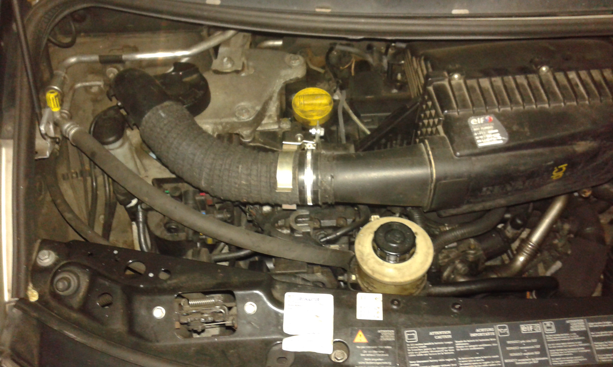

Quelqu'un a-t-il remplacé le conduit d'air amont du filtre à air par autre chose? J'ai lu que beaucoup l'ont scotché mais sur le mien il ne reste plus qu'un moignon de 10 cm!
Conduit d'air amont filtre

Espace III 2.2 dCI 130 "The Race" 2001

Re: Conduit d'air amont filtre
Je l'avais fait remplacer par le garage
- Messages : 3852
Je crois que j'ai remplacé le mien par un conduit du IV , il me semble ! Ou un Velsatis ??? pas beau de vieillir !

Merci pour vos réponses! Je crois qu'un petit tour à la casse-auto du coin s'impose...
Salut .
Tu trouves ça sur le net , au mètre à pas cher https://www.google.com/search?q=gaine++ ... 40&bih=718
- Messages : 3852
Celui d'origine est poreux pour atténuer les bruits de bouche (aspiration d'entrée et de résonance).
Si tu prends sur le net surtout pas de conduit alu si tu ne veux pas entendre l'admission dans l'habitacle.
Salut .
Il en existe en version isolée de différents diamètres https://www.manomano.fr/p/gaine-vmc-alu ... id=6231040
