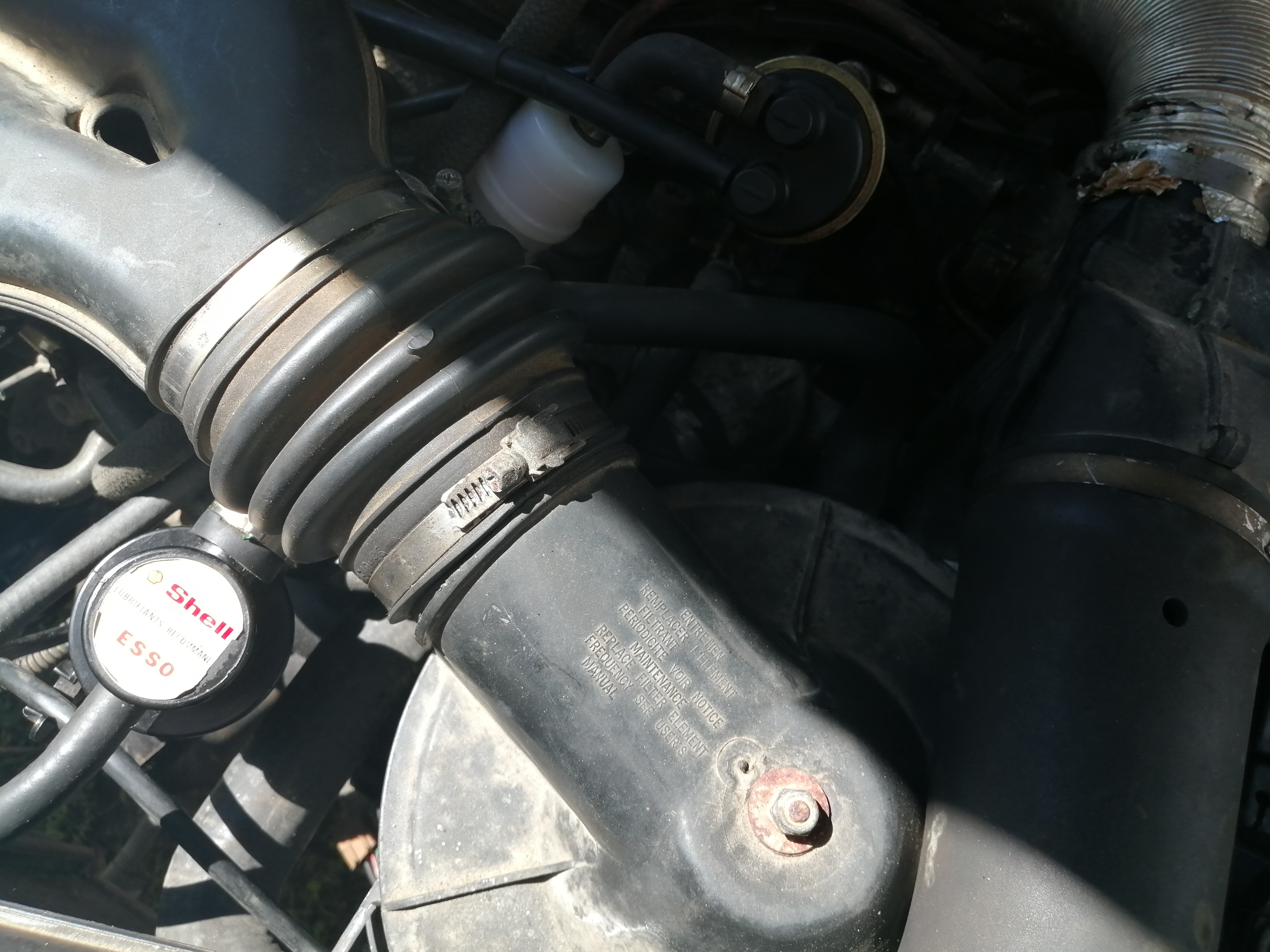

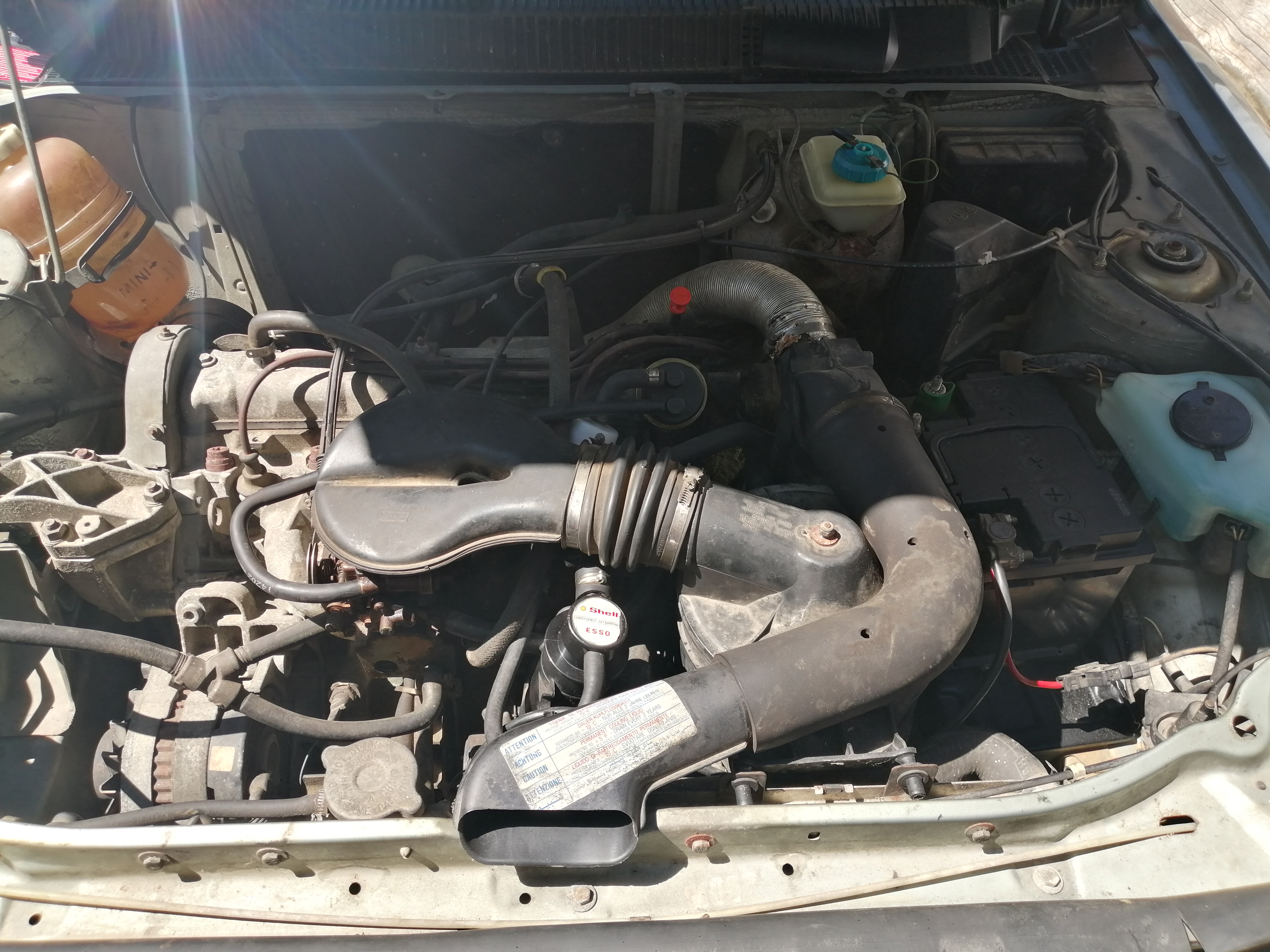

non,
1580 cm3 de 305.La base du moulin de ta Bx en quelque sorte.C'est le moteur qui est dedans mon break phase2.

Wutch a écrit : 13 juil. 2020, 17:55 Ah oui c'est vrai que les dernières 305 ont aussi eu le xu.
Mes parents ont eu ça la 305. J'adorais le bruit de la commande pneumatique de ventilation![]()
Par contre, coté reniflard, c'est mal fichu avec l'espéce de tamis metallique dans le bouchon
Je l'ai viré
