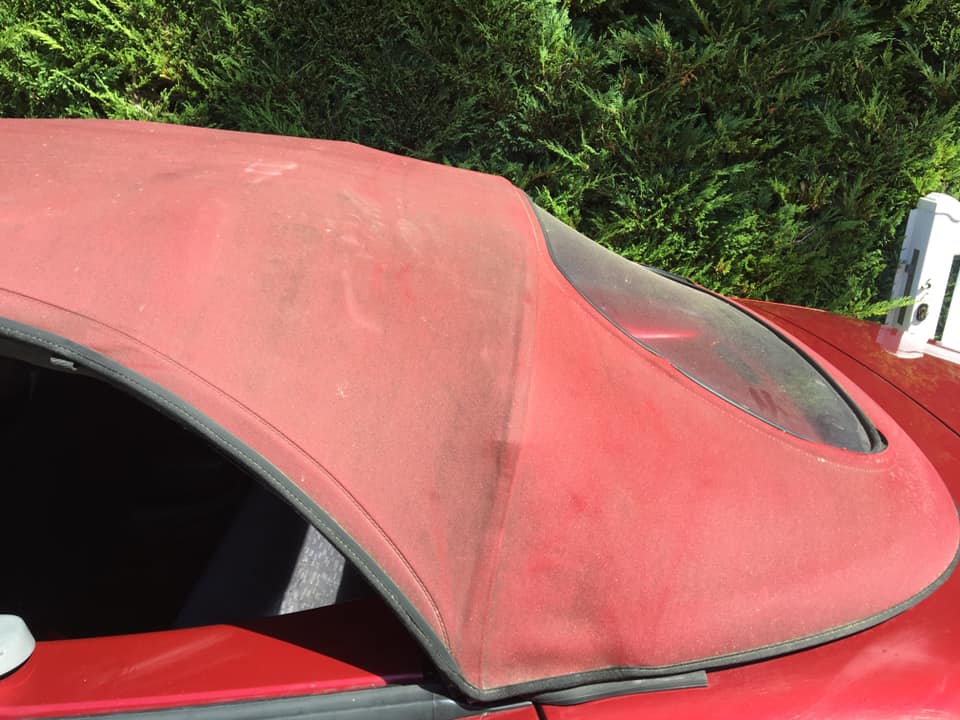

Allez, je vous la présente:
C’est donc une Megane 1 phase 2 cabriolet de 2000, 223000Km, 1.6 16v, payée 1200€ avec CT et entretien à jour. Je ne connais pas la finition, mais elle a la capote électrique bordeaux et la clim.
Franchement, j’étais content de mon achat car dans ces prix, on trouve souvent des exemplaires sans CT, donc pas utilisables de suite.
La contrepartie, c’est qu’elle présente mal: intérieur fumeur très sale, tissus et sièges habimés, Capote très sale aussi (mais pas d’accro et lunette arrière Ok), pas de choc sur la carrosserie mais pas mal de rayures (sont certaines aggravées par une tentative de réparation...).
Sinon, 2 ou 3 bricoles à prévoir: plafonnier cassé, retros électriques ne fonctionnent pas, levé vitre arrière gauche hs, tirant de portière conducteur hs, clim non fonctionnelle.
Je l’ai prise quand même, me disant je la nettoie à fond, je roule avec tout l’été et on verra les entretiens à faire cet hivers, et pour la carrosserie on verra plus tard.
Une petite négociation plus tard, je rentre de Nantes avec. C’est une bonne surprise, pas de bruits bizarres, moteur péchu, bon comportement. Les reprises à 130 sont vraiment sympa (faut dire que je n’ai jamais eu de si gros moteur dans une si petite voiture).
Sauf que, voulant démonter les sièges pour les nettoyer, je débranche la batterie, et là, patatrac, l’anti démarrage dans le sac.
J’étais tellement enervé qu’en une après midi, j’ai démonté tout l’intérieur (l’avantage, c’est que sur un cabriolet, c’est facile), récuré les sièges, recousu comme j’ai pu les défauts des sièges, et passé la moquette au Karcher. Un petit passage chez un spécialiste du Diag auto plus tard, elle démarre de nouveau. Au passage, merci à l’Espace pour le remorquage
S’en sont suivi:
Une réparation du lève vitre arrière gauche et remplacement de la pièce fautive sur le droit en préventif grâce à un kit à 30€ Un nettoyage en profondeur des plastiques:

- nettoyer à fond la capote, la re-teindre, l’imperméabiliser et polir la vitre arrière.

On approche de l’hiver, il est temps de se pencher un peu sur l'entretiens de la capote pour pouvoir rouler un peu avec sans l'abimer plus.
On commence donc par un gros nettoyage, au savon de Marseille, et le résultat est plutôt satisfaisant:
Avant Après Au moins, je n'ai plus honte de la sortir capote fermée.
Mais si je la laisse comme ça, elle va se resalir rapidement.
J'ai donc acheté de quoi la re-teindre et l’imperméabiliser.
Quand j'aurais un peu de temps et qu'il y aura quelques jours de beau temps à suivre, je m'attaque à ça.
