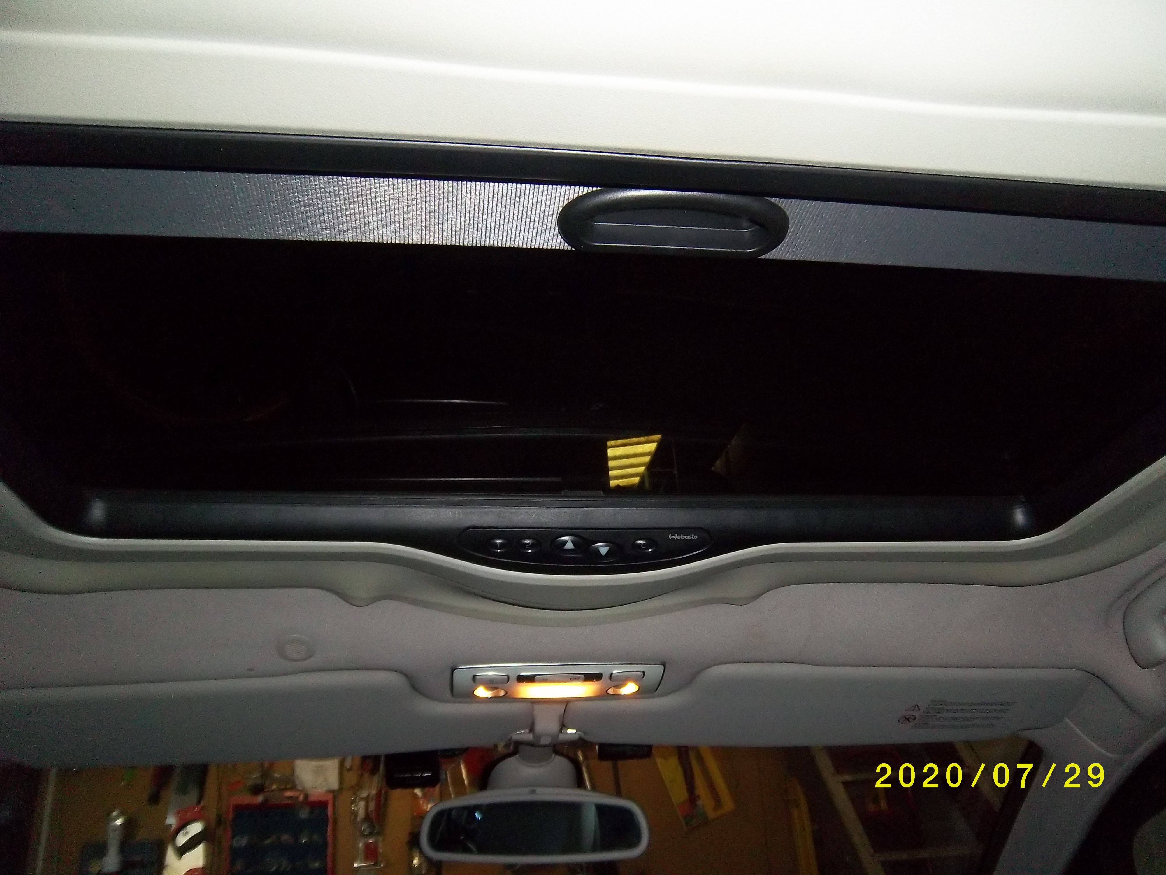

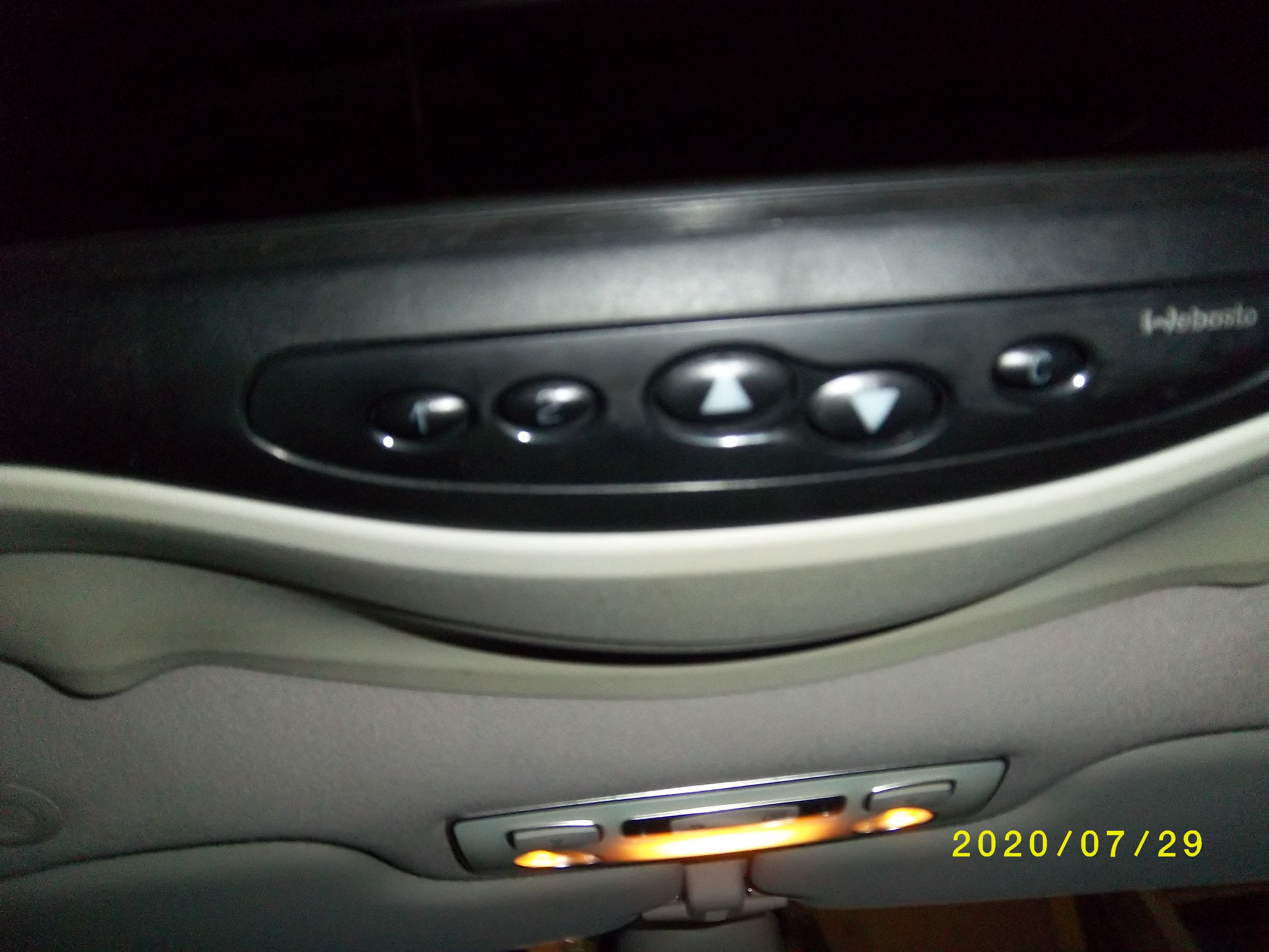

toit ouvrant westabo?

Pratiquement le même que j'ai sur la V.S., en accessoirie !
C'était en série ?
C'était en série ?

Oui sur la EKE, pas sur la Sonique (surement en option, ce qui est bien c'est que je suis pré-équipé donc il ne reste plus qu'a découper le toit
