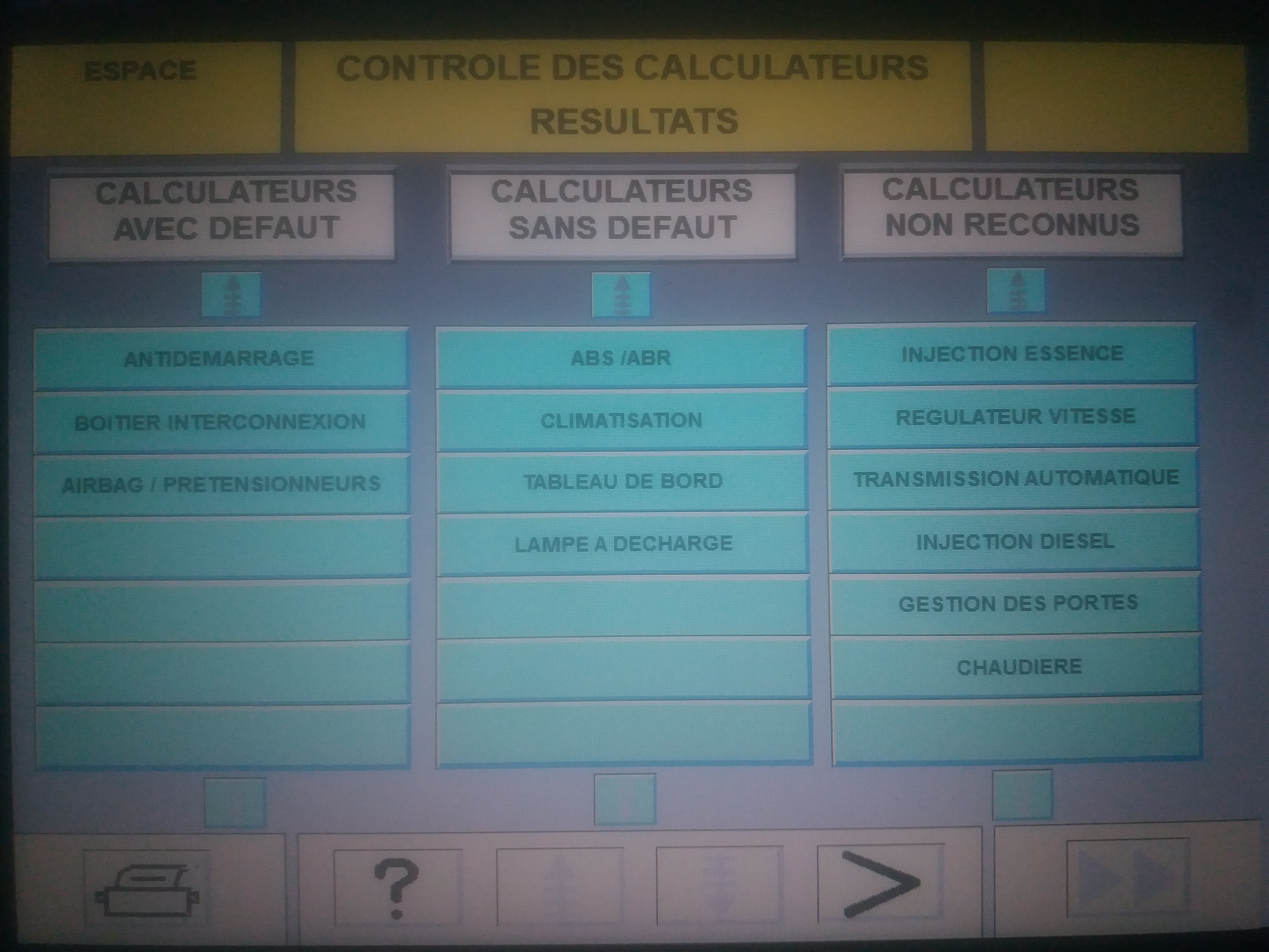

Je suis depuis 3jours h14/24 (heureusement en congé aussi) sur un problème de clip. J'ai acheté le modèle full chip du lien de Blacksamouraï, reçu très rapidement d'Angleterre mais en version V195.
Après installation en suivant leur tuto vidéo, impossible de faire un test calculateur en raison d'un fichier isodrv.dll manquant (c'est arrivé à d'autres d'après mes loonnngues heures de recherche sur la toile). Les 4 leds allumées et le remplacement des fichiers prob effectué.
J'ai donc (toujours guidé par mes lectures) désinstallé la V195 et installé une V178 qui "permettrait" de contourner cette absence de fichier isodrv.dll (introuvable sauf à s'inscrire sur des forums payants).
Au lancement de la sonde, idem seulement deux drivers reconnus sur4 (mais cela suffirait semble-t-il ?) et plus de message fichier dll manquant.
La reconnaissance du Vin ne se fait pas et après le test calculateur j'ai une mise en relation non réussie affichée.
Je lance le test automatique des calculateurs et là ils ne sont pas tous reconnus (rien en injection diesel, rien en régulateur (j'achète la clip en partie pour ça je viens de changer tout l'accastillage nécessaire à cette fonction, volant contacteur tournant, contacteur stop, bouton activation).
Par acquis de conscience je suis allé essayé la clip sur ma twingo et elle fonctionne bien...
Des idées ? Je pense peut-être à une tension trop basse sur la batterie de l'espace (chargeur branché niveau à moitié).
Merci à tous au cas où.

il faut brancher l'interface sur l'auto pour avoir impérativement 4 drivers (2 leds rouges ET 2 leds vertes allumés).
pas de reconnaissance de vin sur espace 3, il faut taper à la main le vin.
pas de test automatique, il faut aller à la main dans chaque calculo.

Merci Grostoto, oui j'ai branché et j'ai les 4 leds mais l'installations des pilotes n'en reconnait que deux un can et un iso après renumération (enfin il faut que j'y retourne pour vérifier). Bon ta réponse me soulage pour le VIN déjà...maintenant je ne vois pas comment aller depuis ce qui m'est proposé dans chaque calculo...j'y retourne avec chargeur de batterie en place...la suite à venir. Ce qui m'étonne c'est que la clip fonctionne bien sur la twingo 1.2...j'aurai préféré l'inverse

Alors j'ai compris comment tester chaque calculateur mais il reste des mises en liaisons impossibles....et justement celle du régulateur...une idée ?
