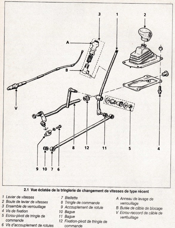

Bonjour à tous
Je suis d'abord heureux de voir que le site est de nouveau opérationnel. Merci à tous les intervenants.
Concernant mon Espace 1 celui-ci est à l’arrêt car je ne peux plus passer de vitesse car la biellette de commande de vitesse s'est cassée ou déboitée ?? et cela s'est produit en roulant et je n'ai pas pu la récupérer . Étant arrivé a un stop je me suis aperçu que je ne pouvais plus passer de vitesse. Ayant une vitesse déjà enclenché (la 3eme) je suis revenu au ralenti !!. C'est mon garagiste qui m'a indiqué quelle était la pièce défectueuse et évidemment il n'y en a plus chez Renault.
J'ai vu sur le site que l'on pouvait facilement retrouver les joints . Par contre pour la biellette j'ai fait des recherches sur internet sur des sites de casse , sur Le Bon Coin, ... mais pas de réponses pour le moment.
Je voudrais savoir si cette pièce est commune a plusieurs modèles de Renault (Espace 2, R25, ..) car je pourrai étendre mes recherches.
D'autre part si une personne sur ce forum a cette pièce disponible
Merci pour votre aide

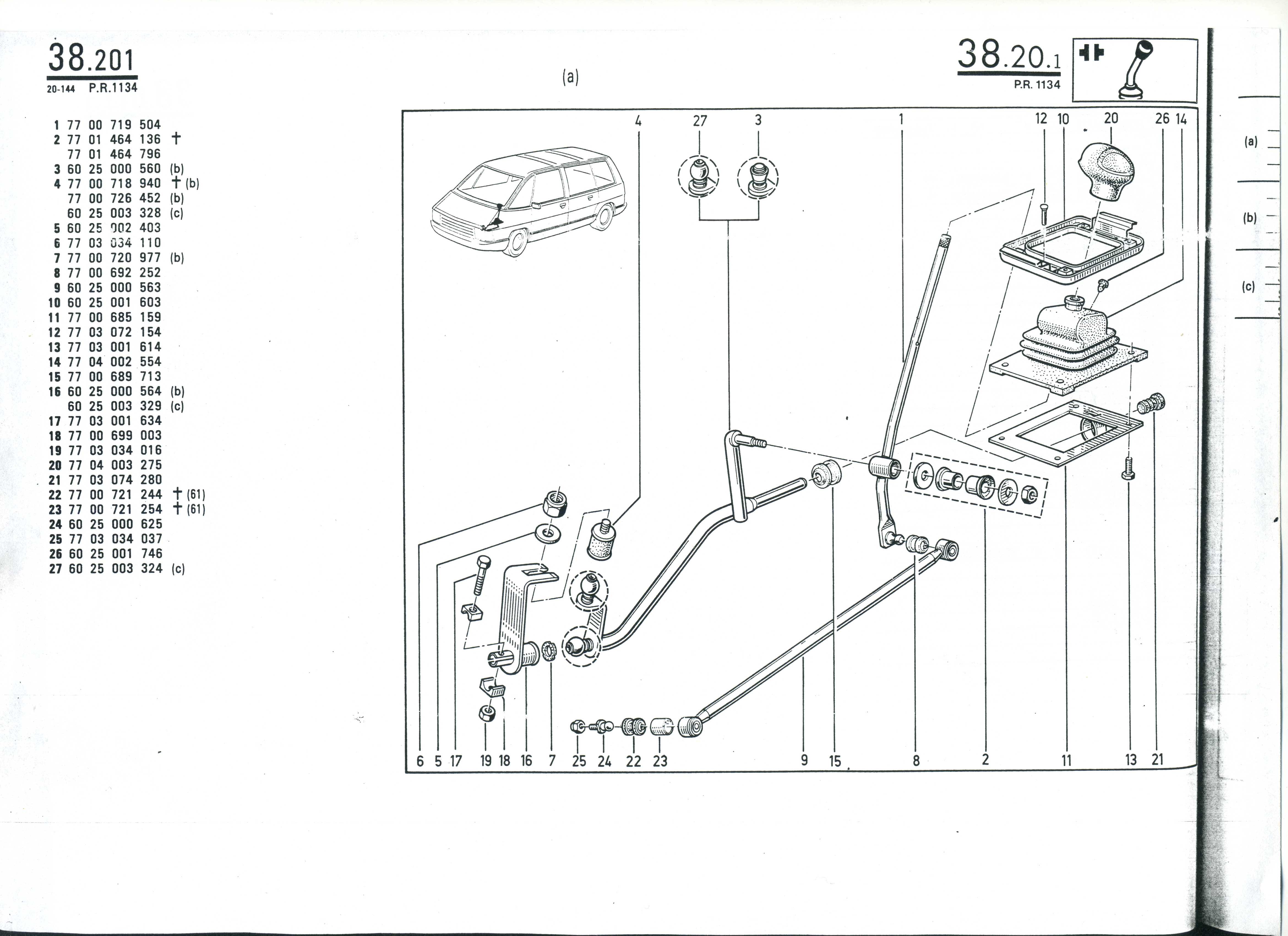

J'ai rajouté le schéma de la tringlerie C'est la pièce N°7 Biellette qui est recherchée. Éventuellement si quelqu'un à les dimensions je suis aussi intéressé. je pourrai essayer d'en fabriquer une.
Merci à tous

Es tu certain que ce soit la bielette ?
C'est plus souvent le cache rotule (nº 11) qui lache !! Du coup, la tringle tombe et tu ne peux plus passer/changer de rapport !
Cette piece vaut 6€ chez Renault et est toujours disponible !

Oui c'est la biellette car je ne l'ai plus (Voir la photo qui est un peu floue)
Mon garagiste m'a dit d'aller voir ou cela s'était produit et d'essayé de la retrouver. Mais je n'est rien retrouvé

Ok, tu ne l'as plus car elle s'est deboitée !
Si je ne me trompe pas, elle est comune aux 1 et aux 2...tu devrais en trouver en casse...

Je dois aussi faire la révision de la commande de BV. Toutes les rotules sont ko, le jeu du levier de vitesse quand je suis en 1e est presque autant grand que quand je suis au point mort
Je pense aller chez Renault ces prochains jours, mais j'ai que très peu d'espoir sur la disponibilités des pièces. Connaiteriez vous un autre fournisseur ?
Je pensais changer les toutes les rotules (pièces 4, 8, 15, 16, 22) sur le schéma Marcus67 du 27 oct. 2020. Vous en pensez quoi ?

l y a des kits quasi complets des pièces d'usure, que j'ai donné ici: viewtopic.php?f=6&t=36160&p=472073&hilit=rotule#p472405
Il ne manque que le silentbloc en caoutchouc n° 4 ref: 60 25 003 328 . Avis à la direction du club pour lancer une refabrication. En plus, ça se vendrait pour les 1 et R25, puisqu'elle n'existe plus chez Renault.
Ou alors, il faudrait essayer d'adapter la pièce de 2 équivalente, puisque l'extrémité de la biellette est similaire, bien qu'en sens inverse par rapport aux nôtres.

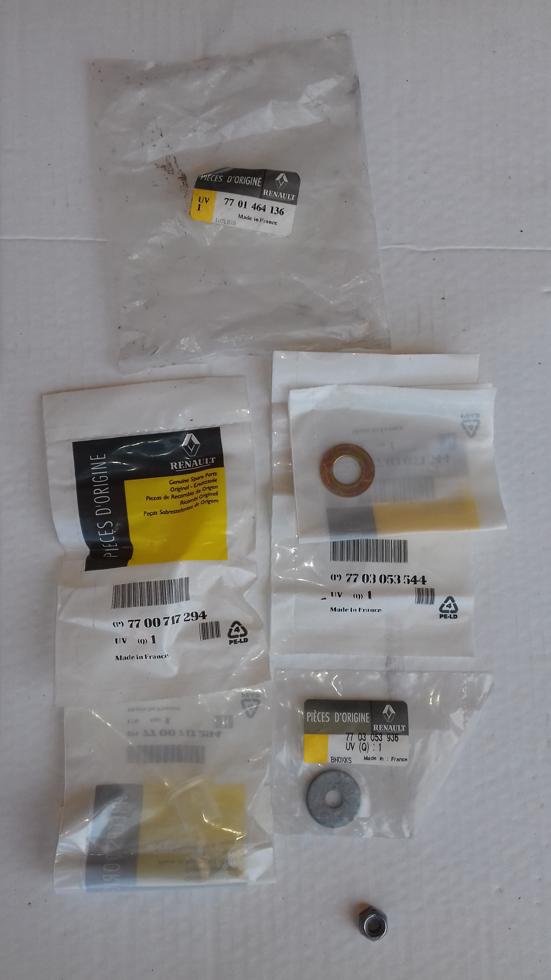

Je viens enfin de recevoir mes biellettes. Si l'une est "droite" l'autre est légèrement incurvée mais l'entraxe est le même je pense qu'on doit pouvoir monter l'une a la place de l'autre
La biellette "droite" a les nouvelles bagues fournies par marcus67 (Merci marcus67 ). Bon il n'y a plus qu'a attendre la fin du confinement pour monter la biellette sur mon Espace car il est confiné en Charente et moi en région parisienne
