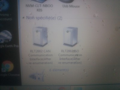

si toute les led ne sont pas allumés tu n'auras pas de diag possible.Daton a écrit : ↑22 oct. 2020, 17:50 Merci Grostoto, oui j'ai branché et j'ai les 4 leds mais l'installations des pilotes n'en reconnait que deux un can et un iso après renumération (enfin il faut que j'y retourne pour vérifier). Bon ta réponse me soulage pour le VIN déjà...maintenant je ne vois pas comment aller depuis ce qui m'est proposé dans chaque calculo...j'y retourne avec chargeur de batterie en place...la suite à venir. Ce qui m'étonne c'est que la clip fonctionne bien sur la twingo 1.2...j'aurai préféré l'inverse
si les 4 leds sont allumés alors vérifier que tout les drivers "avant rénumé"... sont bien mis, sinon forcer l'installation.
- Messages : 7956
Re: CAN Clip Renault
edit
vu l'image, tu as bien la communication.
Dernière modification par grostoto le 22 oct. 2020, 22:10, modifié 2 fois.

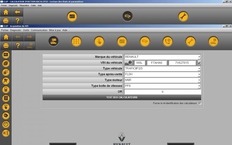

Alors je retiens plusieurs pistes (3 en vérité)...
1 en PJ les drivers installés...il en manque non ? 2 la tension batterie (celle ci accuse de l'âge bien que je n'ai pas de pb de démarrage.
3 le calculo avait été changé lorsque j'avais fait réalisé par une boîte de mon secteur une immo-off (le véhicule ne démarrait plus quand je l'ai récupéré voici presque 2 ans)...
Je ne baisse pas les bras mais j'accuse un peu le coup avec les 4 jours passés devant l'ordi pour installer/desinstaller...
Ah oui dernière chose, je ne crois pas avoir vu sur la V178 installée une case forcer la ré-identification des calculateurs comme ci-dessous (il semble que ça peut fonctionner dans des cas similaires au mien). Pour finir, il me semble avoir lu que l'activation se faisait bien par l'injection diesel...cqfd.
aucune réidentification ne sert, c'est reservé aux plus vieux.;; (minima espace 4), en can.
le doute m'habite quand même quand le lis traffic: on parle bien d'un espace 3 en section espace 3 ?
car perso, je pars de ce principe que c'est un espace 3, donc toute mes réponses s'appliquent pour un espace 3dci (ton profil).
si c'est pour un traffic, je ne suis plus concerné.

Non non, c'est une image glanée sur la toile qui illustre la case "forcer la ré-identification des calculateurs" que je ne crois pas avoir vu au démarrage de ma sonde (je vérifierai demain)...merci en tous cas, il s'agit bien de mon 3 2.2 dci à qui j'aimerai bien équiper ce fichu régulateur...

la réidentification ne te concerne pas (c''est pour les véhicules après espace 3, avec une architecture multiplexé).
je n'ai jamais vu un espace 3 avec ça.
mais je n'ai pas tout vu..
tu peux de toute façon cocher, cela ne coute rien, sinon un peu de temps.
