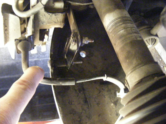

Comme la roue était démontée, et en attendant que les pièces utilisées par Totor, j'ai refait en vitesse la biellette inférieure en gros plastique avec un entr'axe de 56,5 mm.
Fier de moi, j'ai cru que c'était résolu mais déception : toujours aucun mouvement à l'allumage des feux et ils ne tournent pas non plus.
Et maintenaaaant, que vais-je faaaaaaaire...? (Air connu )

Re: Phares orientables ne tournent plus
Tu n'as pas tout perdu, la bielette était quand même manquante, tu éblouiras moins les autres voitures avec que sans.
Tu as peut-être un moteur qui bouge un phare hs, ou le capteur qui sert au réglage directionnel (je ne sais pas où il est, les miens ne le sont pas).
J'avais aussi imaginé utiliser une barre de "mécano" (le jeu) en attendant de faire ma biellette..
il faut peut ètre réinitialisé le systeme..
pour moi, cette biellette est pour la hauteur, pas pour le directionnel.
Je plussoie....la biellette sert uniquement pour la hauteur!
Oui, c'est la biellette du capteur d'assiette avant, donc pour le réglage en hauteur.
Il y a un autre capteur d'assiette, sur le train arrière, en avant de la roue arrière gauche.
Tu peux le voir soit en enlevant la roue et sa garniture, soit en regardant sous la voiture.
Effectivement, le Manuel Renault précise passage à la Clip si mes souvenirs sont bons.
Dans mon cas, je n'en avais pas eu besoin, mais l'absence de biellette ne générait pas de message de panne, et le balayage haut/bas des xénons se faisait quand même. (Mon capteur d'assiette devait avoir une position 'correcte')
Donc dans ton cas, soit réinitialisation/calibrage à effectuer, soit c'est autre chose (moteur de positionnement du phare...)
J'ai retrouvé comment insérer une photo:
Biellette "maison", entraxe 56,5 mm (enfin les 0,5 mm...), si quelqu'un qui a une version xénon peut confirmer l'entraxe?

Alors, j'en parle au garagiste qui me dit que ça dépend de la marque de l'optique et que c'est bien le bon puisqu'il l'a commandé en se référant à la carte grise. Mais, il est d'accord quand même pour me le changer : attitude bizarre!
C'est fait et maintenant tout refonctionne comme avant.
Les 2 phares sont rigoureusement identiques et je crois que je vais garder ma réparation censée être provisoire : moins de boulot, moins de pognon, moins de tracas et la biellette en gros plastique est très solide et fixée avec des boulons inox avec frein filet.
Je pense qu'elle avait dû casser car le phare fixe ne voulait pas tourner.
Affaire réglée!
Affaire réglée!

non, elle n'a pas pu casser parce le phare fixe ne bougeait pas, il n'y a aucune liaison mécanique entre les deux, le capteur donne une info qui est interprété et transformé en ordre à un moteur.
la biellette a cassé car c'est du plastique
