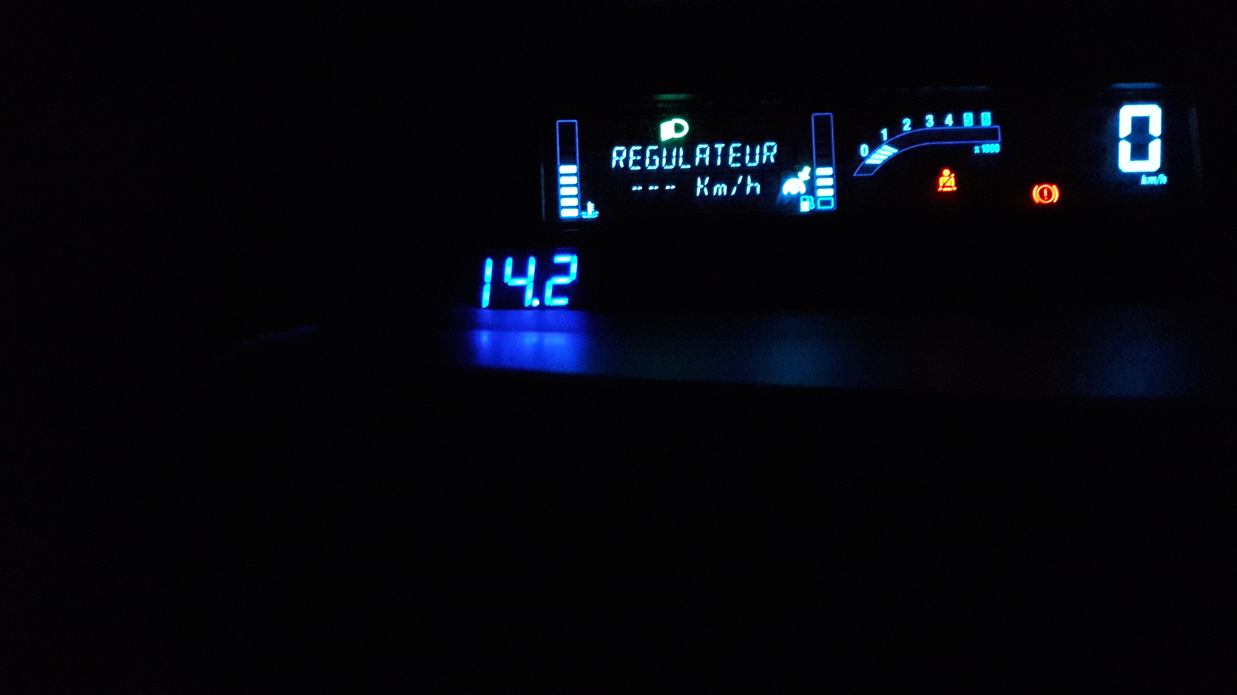

passe tu la majorité du temps moteur au ralenti, à faire tourner la clim, à tourner le volant et à allumer les phares
Je pense que tu roules quand même de temps en temps.
Si à 2000 trs/ mn la charge est à 14, 3 volts il est où le soucis
Mais libre à toi de démonter bien sur.
Avec un pilotage assisté de l'alternateur et la récupération d'énergie, en mettant ce petit voltmètre en surveillance, tu sera surpris des tensions...en roulant bien sur.
Il existe des voltmètres à brancher sur l'allume cigare, mais pas évident à surveiller vu l'emplacement.
Pour te rassurer, j'ai aussi vu la tension à 11, 7 volts. Fort freinage 14, 4 volts puis forte accélération par exemple.

Hello a priori ce n'est rien de grave, juste un souci avec la baisse des températures , soit le régulateur régule moins bien à froid et ou la courroie et moins souple moteurs froid... quasiment tout mes véhicules le font, même ma talisman de 2017 batteries neuve personnellement mon E3 et mon E4 également, seule ma laguna ne le fait pas ou je ne le remarque pas ... en tout cas j'ai fait plusieurs diagnostics "gratuits" chez Renault ils n'ont rien trouvé d'anormal ...
Du coup je ne cherche plus la raison
Pour incriminé une batteries hs bah , simple tu ne démarre pas , mais tu peux rouler en démarrant au pince ou aux booster , et prochain arrêt supérieure à 5 minutes rebelotte bref tant que ton véhicule démarre au quart de tour, il n'y a aucune raison de croire à une batterie hs
Pour l'alternateur
Là où je vais commencer à m'inquièter, c'est lorsque des fonctions s'arrête en roulant, signalant que mon alternateur est mort, ou que mes batteries ne font pas six mois la ok le régulateur de l'alternateur est hs... ou alors que une batteries récente se décharge sans raison, du coup j'en déduit que l'alternateur ne charge plus
Bref ne cherche pas plus loin il n'y aura pas de réponse, ceci est un fonctionnement normal.

C'est mon avis aussi, ça ne me choque pas cette baisse de jus au ralentit quand on allume un consommateur électrique... Histoire de lever le doute sur le modèle d''alternateur, rien n'empêche une vérification (ça évite d'avoir ça dans le fond de sa tête lors d'insomnies... ).

Les temperatures sont encore clementes par chez moi.
Toutes façons je vais regarder le modele mais tant que ça marche ça restera comme ça.
Je pense vous verriez la baisse d intensité vous n aurez pas la meme reaction , car elle est tres flagrante.
Je ne suis pas tt le temps a l arret mais devant ma place de parking j ai un mur blanc et quand j en sors je suis presque obligé se braqué a l arret car etroit et donc je le vois bien.
Mais apres cest vrai que c est se prendre la tete pour pas grd chose tant ça marche.
Mais j avaiis peur de la panne dans le futur.
Donc voila merci pour vos avis.
Pis en plus c est bientot noel ca fera effet guirlande

mince.. je n'ai pas encore rencontré de véhicule ou lé régulateur et les courroies posent des pb car il fait froid.. (si par froid tu entends les t° actuelles, soit 12° ce matin).
au contraire, c'est quand il fait froid que le régulateur débite le plus, car la batterie demande plus (la tension chute avec le froid: mais pour le moment, le froid (T° négatives) n'est pas encore présent.
