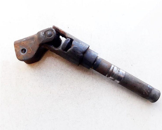

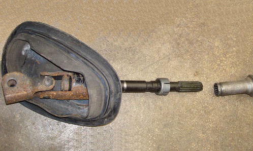

Voici quelques photos pour vous montrer la différence entre les versions antérieure et ultérieure de la colonne.
La première photo montre la partie inférieure du type antérieur et les deuxième et troisième photos sont du type ultérieur.
Les cannelures mâle / femelle sont inversées sur les deux types.

Plus simple de monter une colonne complète dernière version.
Mathieu

Il te faut changer l'ensemble des 2 pieces. j'ai une version dernier modele en bon etat si tu veux
Re: Colonne de direction - cardan usé
J'avais aussi un enorme jeu au cardan ... j'ai juste changé la partie basse par une piece d'occase en tres bon etat !

Salut les gars,
Changement de colonne de direction!
Mon Espace 2.2 dt 1998 a échoué son test annuel de contrôle technique (CT en France) en raison d'une usure excessive du cardan inférieur de la colonne de direction.
Il est maintenant presque impossible de trouver un remplaçant exact qui ne soit pas également en mauvais état et j'ai donc obtenu l'un des modèles postérieurs à 98.
C'est certainement une amélioration par rapport à l'original. Les cardans ont des roulements blindés et semblent durer beaucoup plus longtemps. Le mien n'a pratiquement pas de jeu libre dans l'un ou l'autre cardan.
Les fabricants des colonnes ultérieures ont décidé de réduire les coûts en ne peignant pas l'acier nu, ce que j'ai rectifié avec le mien, qui avait commencé à rouiller. Ça a l'air beaucoup mieux maintenant, peint en noir.
Mon Espace sera beaucoup plus agréable à conduire maintenant que la direction est enfin plus précise.
