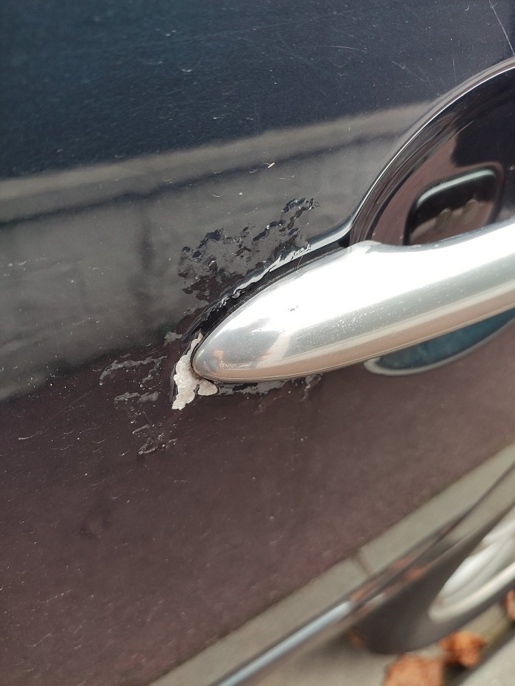

J'ai un vilain point de corrosion au niveau de la poignée des portières arrières dont une est beaucoup plus atteinte que l'autre.
Comment stopper le mal ? est-ce qu'un démontage de la poignée, petit ponçage et stylo de retouche serait suffisant ?
Sinon il y a l'option onéreuse de faire repeindre la porte mais la couleur (neuve) risque de dénoter avec le reste du véhicule...
Je suis preneur de tout conseil
Merci beaucoup et bon weekend

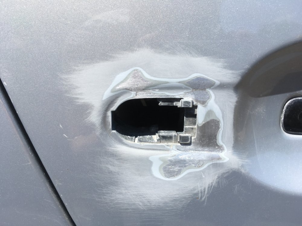

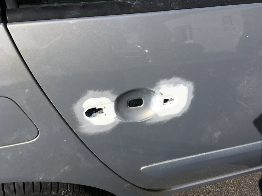

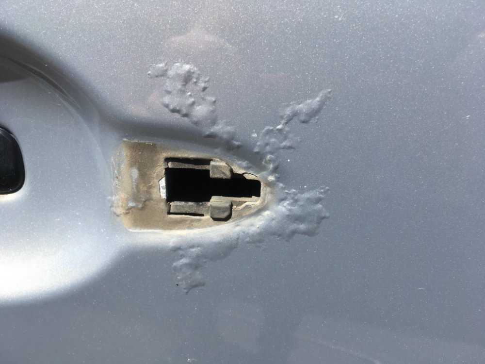

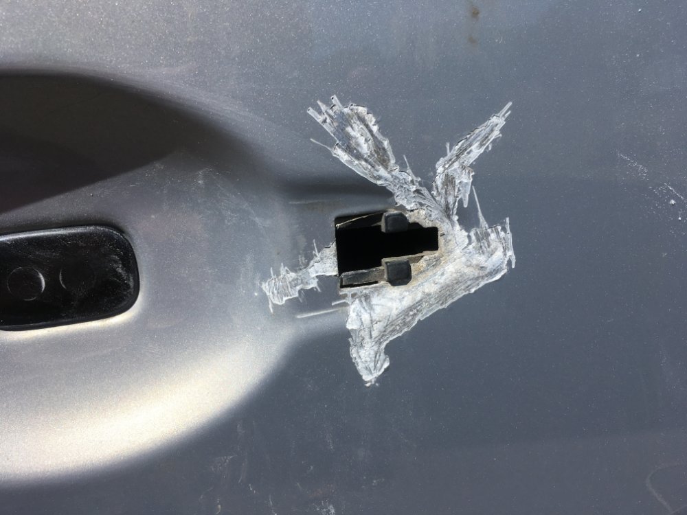

J'ai aussi eu le souci sur le mien.
C'est le souci de l'oxydation de l'alu, ça ne percera pas la tôle, mais ça progresse vite et c'est moche !
J'ai procédé de la sorte :
- Ponçage
- Impression phosphatante
- apprêt
- ponçage léger du vernis pour accroche
- couleur
- vernis de la porte
Le plus dur était de bien noyer la nouvelle teinte dans l'ancienne car j'ai pas tout repeint, pas parfait sous certains angles au soleil mais bien mieux qu'avant
- Ponçage
- apprêt
- couleur

Merci pour ces photos Chevrons !
Même si le résultat n'est pas parfait, cela permet d'éviter la propagation du mal
Je vais attendre les beaux jours pour faire comme toi.
As-tu poncé à la main ou avec un machine ?
Bonne journée
Bonne journée
