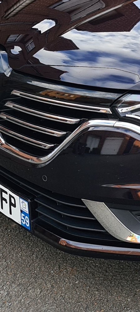

Ce matin ma femme porte les enfants à l'école à pieds et en revenant une voisine lui dit "tiens t'as remarqué que le choc qu'a pris votre voiture ?"
Soit c'est un voisin soit c'est quelqu'un du chantier en face de chez moi... Bref les boules...

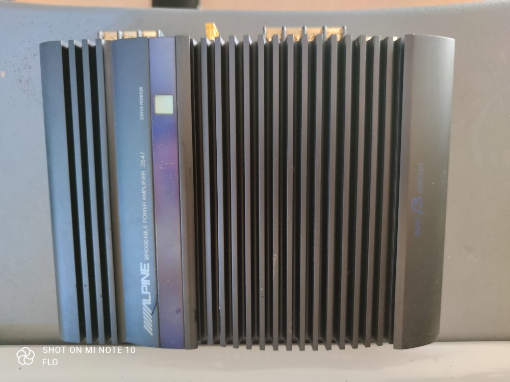

Bonjour tout le monde !
Après avoir changé l'autoradio et le kit éclaté, après 2 ans à entretenir mon nid à emmerdes, je me penche ENFIN sur la pose d'un ampli.
Après avoir étudié les forums de caraudio, j'ai décidé d'isoler les portes afin d'éviter les vibrations et tout bruit parasite.
Pour l'ampli je souhaite qu'il ne puisse pas se voir du tout, ça pose quelques problèmes, à savoir choisir l'emplacement, réfléchir sur le passage des câbles et pouvoir accéder facilement à l'ampli, ne serait-ce que pour les réglages.
Je pensais le mettre dans la boîte à gants du milieu, au final ce n'est pas possible.
Pour commencer l'ampli en question, un Alpine 3547, un bon vieil ampli qui ne coûte pas grand chose en occasion mais à l'époque de sa sortie c'était du très bon matériel. Vu le budget que j'ai un bon ampli old school c'est parfait pour moi.
Pour la puissance il fait 2x45 watts rms.
J'ai vu quelques vidéos ou il est en fonctionnement, j'ai vraiment hâte de le brancher !
Premier problème donc l'emplacement de l'ampli. Boîte à gants centrale ce n'est pas possible. Boîte à gants de droite par contre, sous le lecteur cd du GPS...
Les réglages très facilement accessibles, les borniers vers le fond, nickel tout ça. Pour le passage du câble +, du câble RCA et des câbles pour les hauts parleurs, je vais faire un trou entre les boîtes à gants, je peux ainsi facilement accéder à l'arrière de l'autoradio pour les RCA, le remote et pour les câbles des haut-parleurs. Pour le câble + je n'ai pas encore cherché de passage, à voir si je peux percer un trou au niveau du pédalier pour récupérer le câble sous le capot.
Pour le câble du - je trouverais bien une masse à proximité.
Je dois aussi me pencher sur l'aération de la boîte à gants pour l'ampli, il sera enfermé, du coup je pense faire un trou dans le fond de la boîte à gants et mettre un ventilateur d'ordinateur pour amener de l'air frais.
Je vous tiendrai au courant de l'évolution de la chose

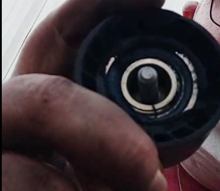

Depuis quelques temps j'avais un bruit métallique du côté de la courroie d'accessoires à froid, j'ai identifié le galet tendeur comme étant la source de ce bruit.
Limitant mes trajets je me suis dit que je le changerais début avril.
Lors d'un trajet que je ne pouvais pas éviter, gros bruit venant de la baie moteur, ça a du pas mal fumer car la voiture qui me suivait m'a fait des appels de phares.
Appel au dépanneur, la voiture passe le week-end dans son entrepôt. C'était le jour du confinement et je suis dans une des régions confinées.
Le samedi je trouve une boutique qui peut avoir le galet pour le lundi après midi, je commande en même temps une courroie neuve.
Le lundi après midi je file voir la voiture (2 h de trajet entre les bus et les cars à prendre..), je démonte le galet tendeur, je le change, effectivement le roulement de celui ci est mort et j'ai l'impression que le ressort de tension avait moins de force.
Je cherche à démonter la courroie, et je me rends compte qu'elle est décalée de moitié sur la poulie d'alternateur. Je cherche à tâtons le galet enrouleur et je me rends compte de quatre choses :
La surface du galet a été creusée
Il ne tourne plus du tout
Il y a beaucoup de copeaux de plastique sur le galet
Et la courroie est coincés derrière.
N'ayant pas de chandelle je me suis fait chier pour me dégager un minimum de place pour y accéder par en dessous roue en place et braquée à fond, je démonte le galet enrouleur et :
Galet scié par la courroie, ça a tellement chauffé le plastique que le roulement est désaxé et c'est complètement grippé...
Je rentre, encore une fois deux heures de trajet, je commande la pièce sur internet ce coup ci.
Expédié en soit disons 24h00, je me dis c'est cool, commandé le lundi soir, expédié mardi et livré mercredi, je répare jeudi et c'est OK.
Ben le site n'a pas respecté ses promesses et le colis a été envoyé vendredi... Par contre livreur au top colis arrivé samedi matin.
J'y retourne demain... Normalement ça devrait être bon

Du coup j'ai commencé à passer les câbles pour l'ampli, le câble du plus passe derrière le plastique noir entre l'aile et la vitre en triangle sur le côté, je fais passer le câble au dessus du pédalier et il arrive dans la boîte à gants centrale, j'ai percé un trou au fond à gauche de celle ci.
L'ampli sera dans la boîte à gants de droite, n'ayant pas de vis pour raccorder le fil de masse j'ai trouvé derrière le plastique et la moquette en bas à droite des trous inutilisés, diamètre 9, un coup de taraudage, ponçage de la peinture et j'ai mon point de masse avec une vis de 10 (sur la photo je n'avais pas encore poncé). Un trou sur le côté droit de la boîte à gants ou sera l'ampli et j'ai pu passer le câble jusqu'à mon point de masse.
Et le porte fusible vissé sur la boîte à fusibles de la baie moteur, ça ne gêne en rien le démontage du couvercle
Demain je finis de passer les câbles, je fixe l'ampli et après j'attaque l'isolation des portes et je fais ce qu'il faut pour ne plus que les panneaux de porte vibrent.
