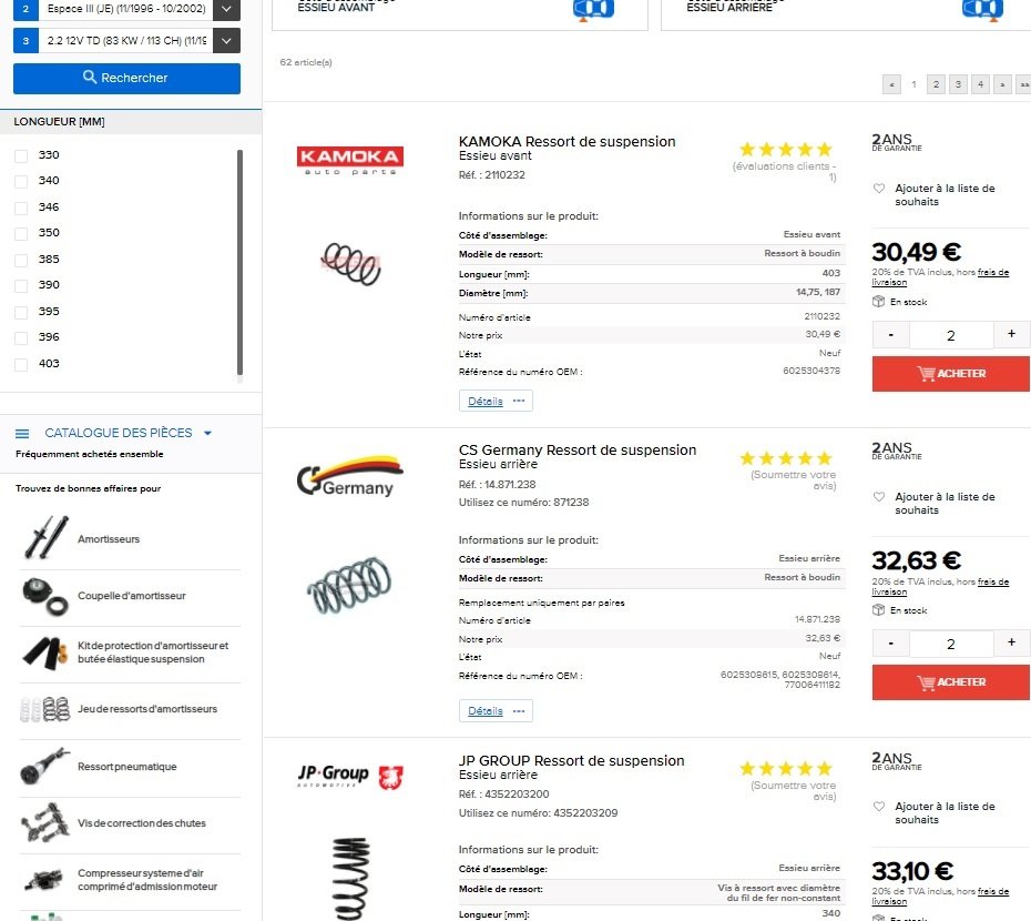

Le ressort avant gauche de mon 2.2 dti a cassé.
Sur autodoc on les trouve dans les 30e/pièces.
Il faut connaitre la longueur.
Je vais donc déposer le ressort en bon état pour le mesurer.
Avez vous des retours d'experience sur ces marques de ressorts ?

Je n'ai vu qu'une seule marque jaune
Y a t'il un tableau des references ?

Ce matin j'ai pris le temps de retourner sur dialogys avec mon vin sous la main
je confirme la reference 6025304378 je les ai vu a 60€ sur ebay.
mais toujours pas vu de code couleurs (je suis allé sous new dialogys sur navigateur internet et pas sur le vieux dialogys)
quoiqu'il en soit, je vais surement deposer la jambe de force en bon état pour mesurer le ressort et surtout voir quelles autres pièces changer dans la foulée.
ceci dit, si quelqu'un a 1 ou 2 ressorts jaunes à vendre pas cher, il peut m'envoyer un MP
MERCI POUR TOUT
