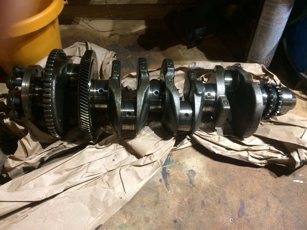

Re: [Espace 4][2.0][DCI] - Quelles préconisations pour une bielle coulée
chantier terminé, le vilebrequin était trop abimé pour être rectifié, j'en ai donc pris un neuf chez moteur babin. Tout est remonté et le moteur tourne bien. A dispo pour ceux qui se lancerait dans l'aventure pour donner les infos/conseils que j'ai pas forcément trouvés dans la doc.
Première fois que je mettais le nez dans un moteur. Au final en prenant son temps et en étant méticuleux ça se fait bien. Faut être patient. J'ai appris énormément de chose et ça m'a démystifié la mécanique.

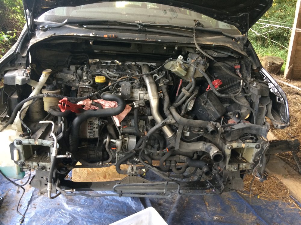

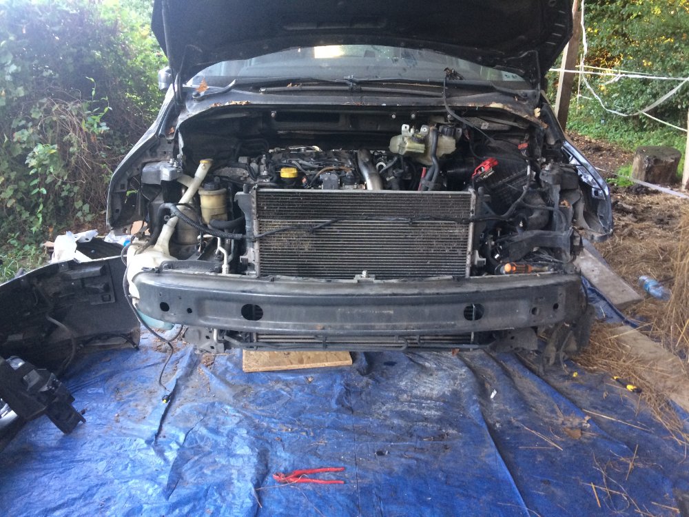

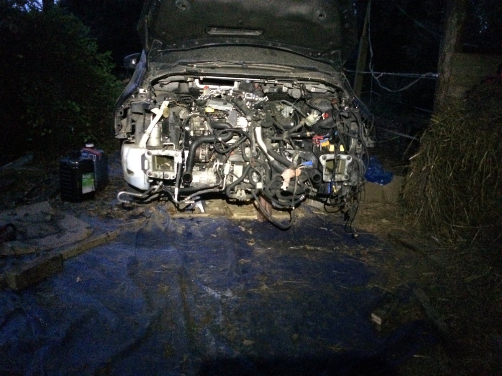

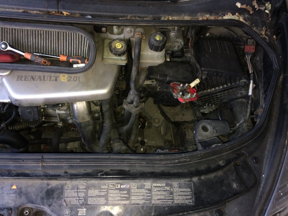

Début de la dépose moteur + boite

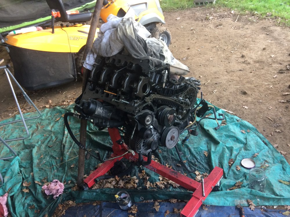

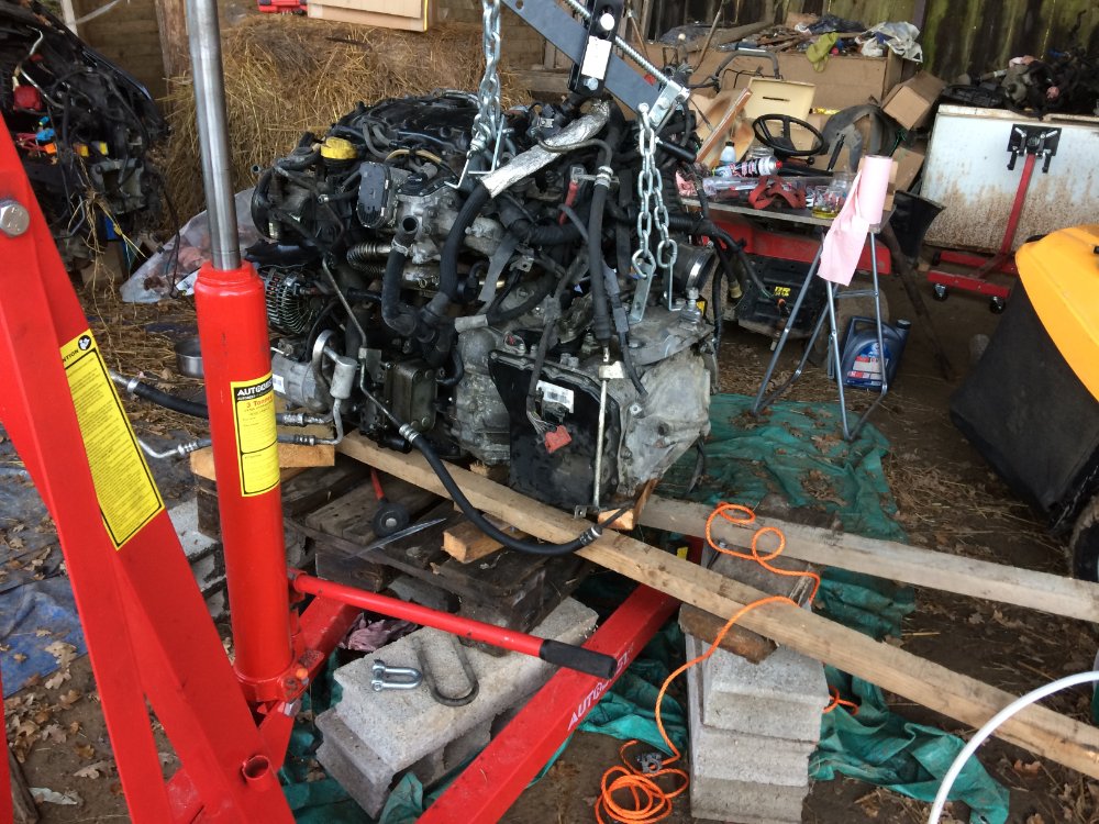

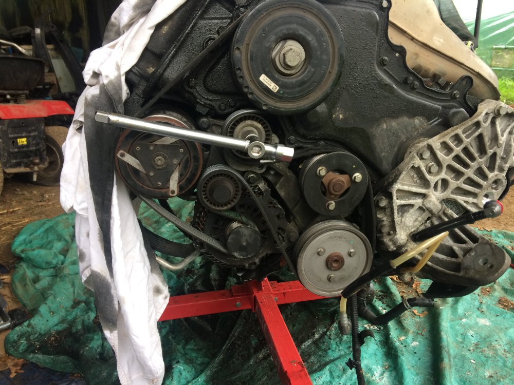

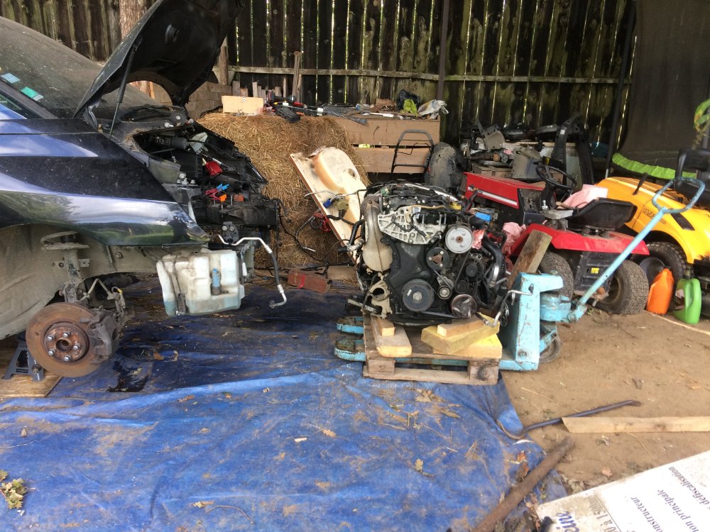

Dépose du moteur + boite et moteur sur support moteur
La pièce abimée lors de la descente du moteur, refroidisseur d'huile de boite de vitesse, introuvable en casse en bon état

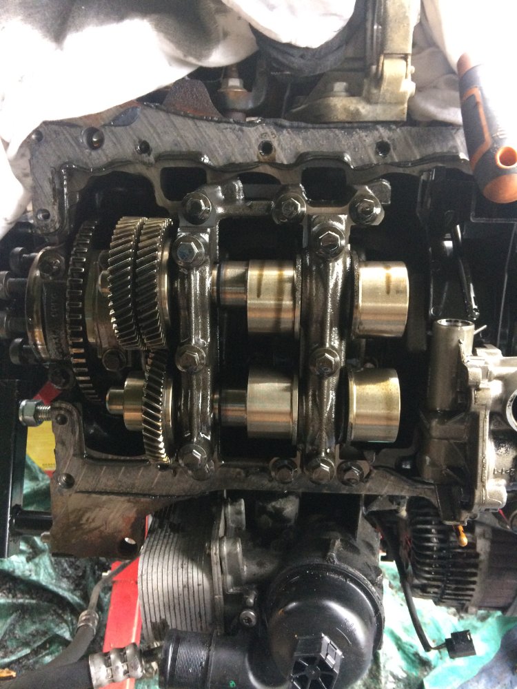

Ouverture du bas moteur avec diagnostique de la bièle coulée et nettoyage compresseur clim, calage du l'arbre d'équilibrage et dépose du vilebrequin
Diagnostique tête de bièle en vidéo :
